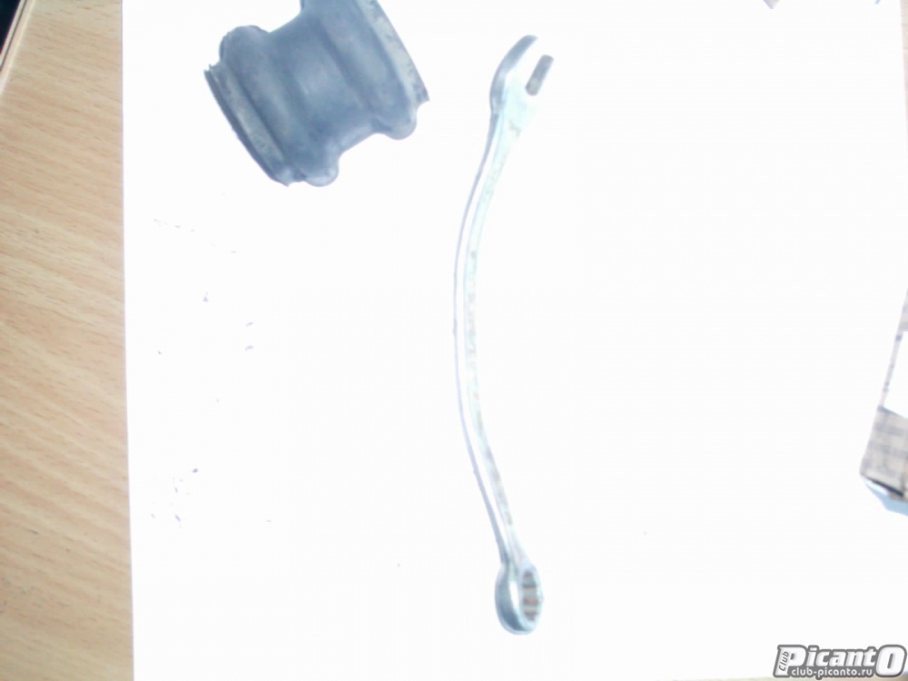

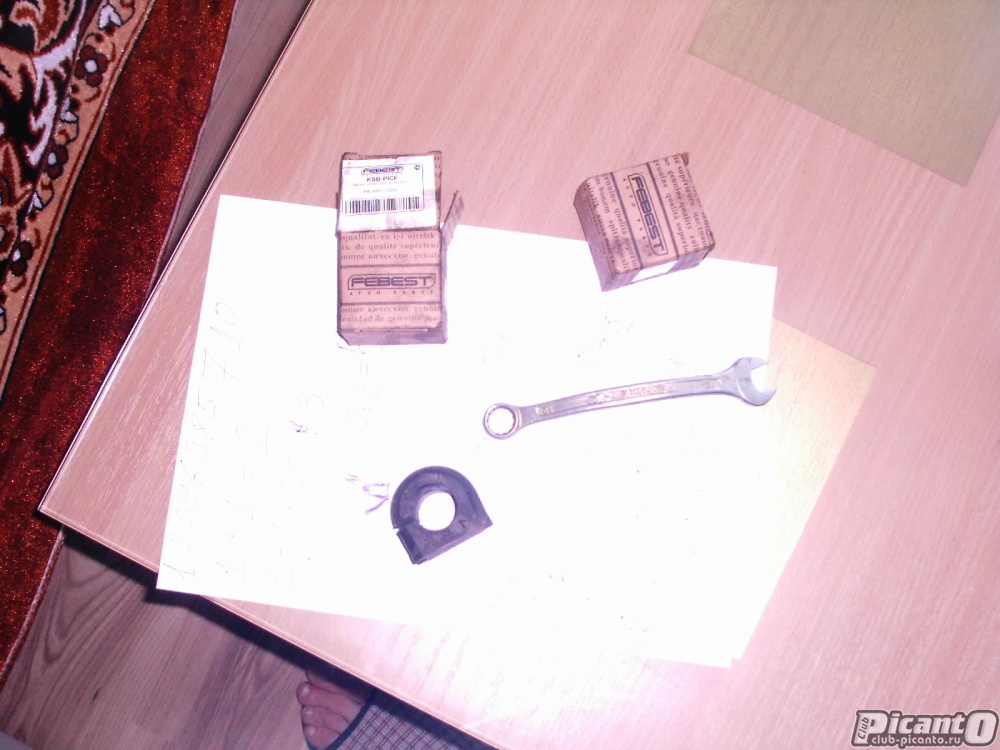

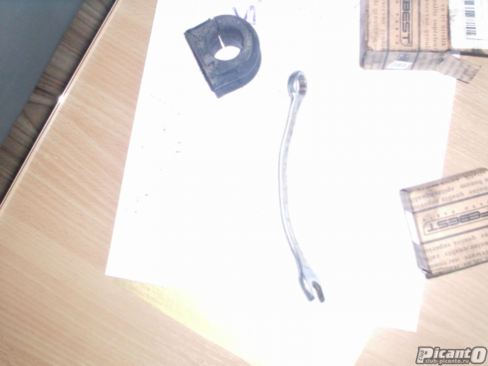

andre86 - Серов 84 | 17:59 | Вторник, 22 Мая 2018
Пришла и моя череда менять резинки стабилизатора. С водительской стороны с помощью великого русского поменял еле как открутив болт со стороны кузова головкой с воротком. На другой стороне поменял играючи выгнув по месту китайский ключ)
Прикрепления: 2659263.jpg (123.6 Kb) · 0621876.jpg (76.5 Kb) · 2241357.jpg (195.3 Kb)

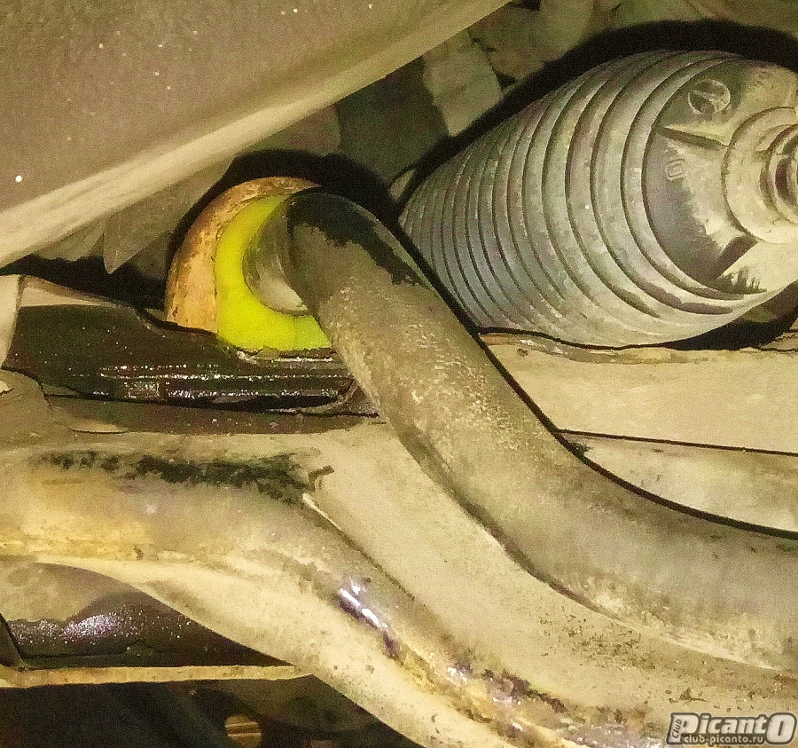

slava-zebra - Питер 85 | 13:21 | Понедельник, 05 Октября 2020
Модератор
Заехал в сервис поменять втулки. Примерно час меняли. Судя по количеству матов от мастера стало понятно что он пожалел что согласился. Взял 1500 руб.
Теперь стало намного тише проезжать ямы.
Прикрепления: 1342463.jpg (446.0 Kb)
