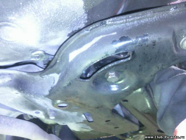

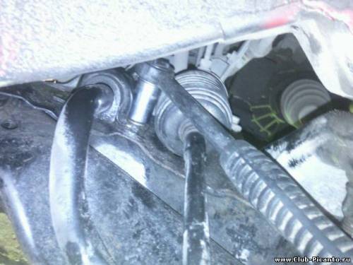

Сегодня возникло желание поменять втулочки и стойки стабилизатора. Порядок работы был следующим вначале сняли колёса и бронючтоб разобратся с проблемотичными болтами первый болт открутился без проблем с помощью головки на 12 и трещётки
А вот со вторым нужно приноровиться но в принцепе реально одной рукой с верху напровляеш ключ а второй с низу по чуть чуть перестовляеш и прокручиваеш
потом открутили стойку стабилизатора причём пришлось срезать одну гайку.
При сборке в обратном порядке возникла проблемка 043 втулки которые нам привезли имели внутренний диаметр отверствий 18.5 а старые 21.5 замерили сам стабилизатор 22 вот тут и возник вопрос как так неужели СТП от дизельной версии 025 у них в каталожном номере одна цифорка разная (100 и 200). Так что фокус не удался пришлось ставить старые пока на место. Вот как то так может кто что подскажет.
