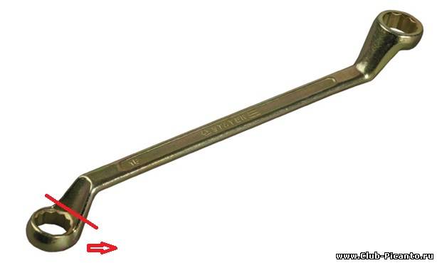

Поменял тоже, весьма ощутимый эффект до этого менял стойки, шаровые, стабилизаторы не помогало. Правда пришлось повозится, снимал первый раз, пробег 150 000 кстати ))). Снимал на подъемнике вдвоем, получилось снять только опустив балку пониже. Затем когда все через 3 часа благополучно закончилось, понял что можно было просто доработать ключ как уже писал Останий. В картинке примерно как все это должно быть, нужно чтобы кольцо лежало не под 90 градусов а скажем под 45, тогда более удобно будет откручивать, колесо поворачиваем к себе чтобы рулевая тяга как можно меньше мешалась. Не забываем поливать все обильно WD 40. Скрипы и стук пропали.

На выходных поменял втулки стабилизатора. Результат порадовал, пропали стуки , скрипы, машина стала меньше раскачиваться на кочках и мягче их проходить.Менял на яме, полностью поднял перед на кирпичики, снял колеса, защиту и боковые пластиковые кожухи. Болты пролил ВД-шкой , открутились оч легко, сама замена втулок не составила труда, а вот закрутить болты особенно передние это что то.... 043 очень сложно попасть по резьбе. В общем потратил 4часа.
Ключи использовал:маленькая трещетка, головку на 12, удленнитель(10см) с карданчиком для дальнего болта.
