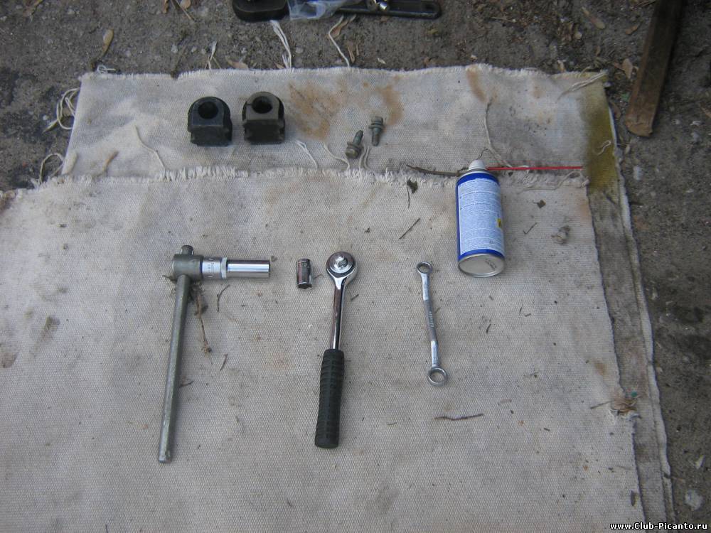

lagman - Химки 61 | 18:59 | Пятница, 11 Мая 2012
а если будет такой то ваще шупер шупер!!!
самое главное чтоб он сверху не уперся в чета там, лонжерон или днище не помню.
Добавлено (11 Май 2012, 18:59)
первый ключ чем хорош он 12-ти гранный, перекидывать его удобно, я с таким ключем за пол часа прям во дворе обе резинки поменял и даж не вспотел :) и то в основном время ушло на снятие колес. кстати и стойки тоже так же менял, только подложил под диск колесо опустил на него, выравнил стабилизатор и без проблем поменял, или даж ваще не снимал колеса когда стойки менял, уже не помню честно сказать

vagins73 - Ульяновск 62 | 21:56 | Пятница, 11 Мая 2012
lagman! Спс! 009 на выходные поеду куплю! Отдельное спасибо за стойки, дельный совет! 033
lagman - Химки 63 | 22:45 | Пятница, 11 Мая 2012
vagins73, Самое главное при замене как резинок и стоек не перекашивай машину, иначе стабилизатор натянет стойки и резинки, лучший вариант снять колесо и подложить его под ступицу а потом опустить машинку чтоб выравнить ее, даже если ошибешся потом можно будет поднять или опустить чтоб совпало все как надо, а еще сначала сними стойку тогда резинки точно не натянет :) ( это я по ходу пьессы вспоминаю :) ) после замены резинки поставишь стойку и так же на другой стороне

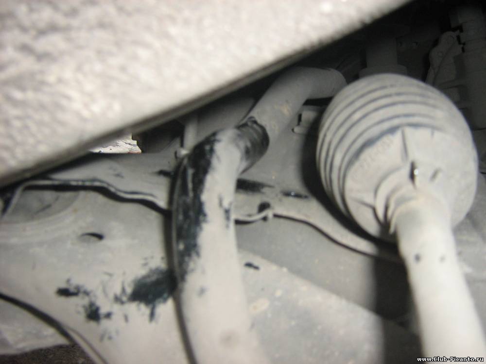

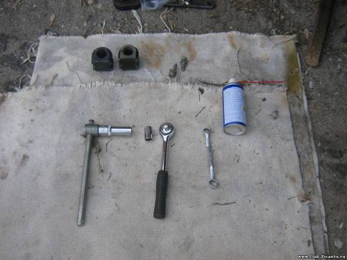

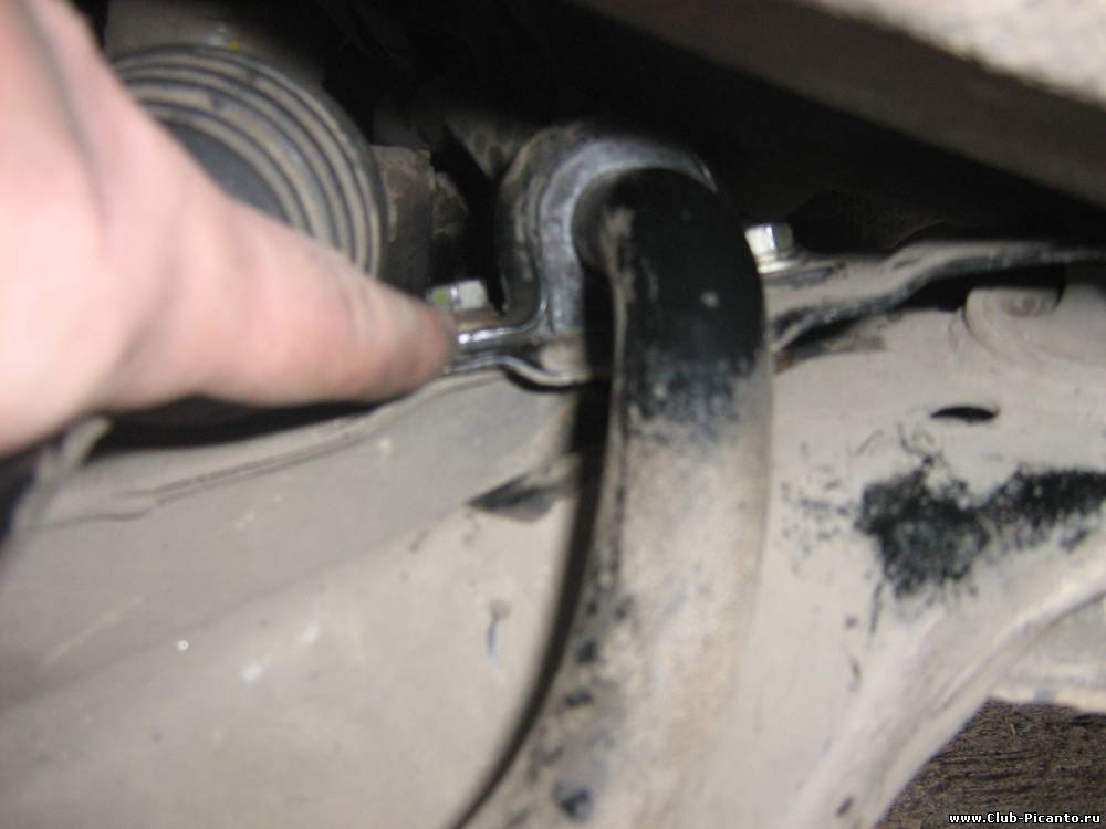

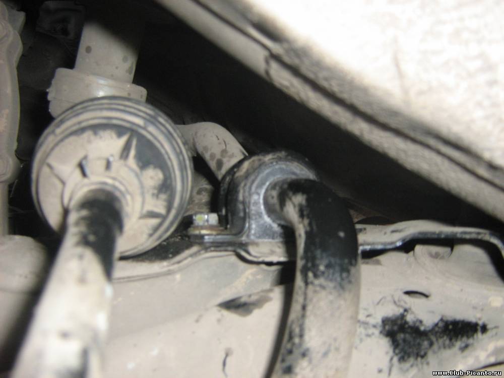

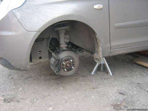

Отчитываюсь о проделанной работе.Итак:
1.Ослабляем колёсные гайки и вывешиваем передок.Снимаем колёса.
2.Для работы понадобилось
3.откручиваем болты крепления резинок
долгая и нудная и лучше начинать со стороны водителя(там более не удобно)
4.Снимаем старые резинки,снимаются легко.
5.Ставим новые,закручиваем,всё!
Прикрепления: 5332022.jpg (71.4 Kb) · 5989130.jpg (118.1 Kb) · 9325937.jpg (45.9 Kb) · 2570800.jpg (48.0 Kb) · 3243596.jpg (55.2 Kb)
Сообщение отредактировал Oleg - Вторник, 27 Ноября 2012, 18:15

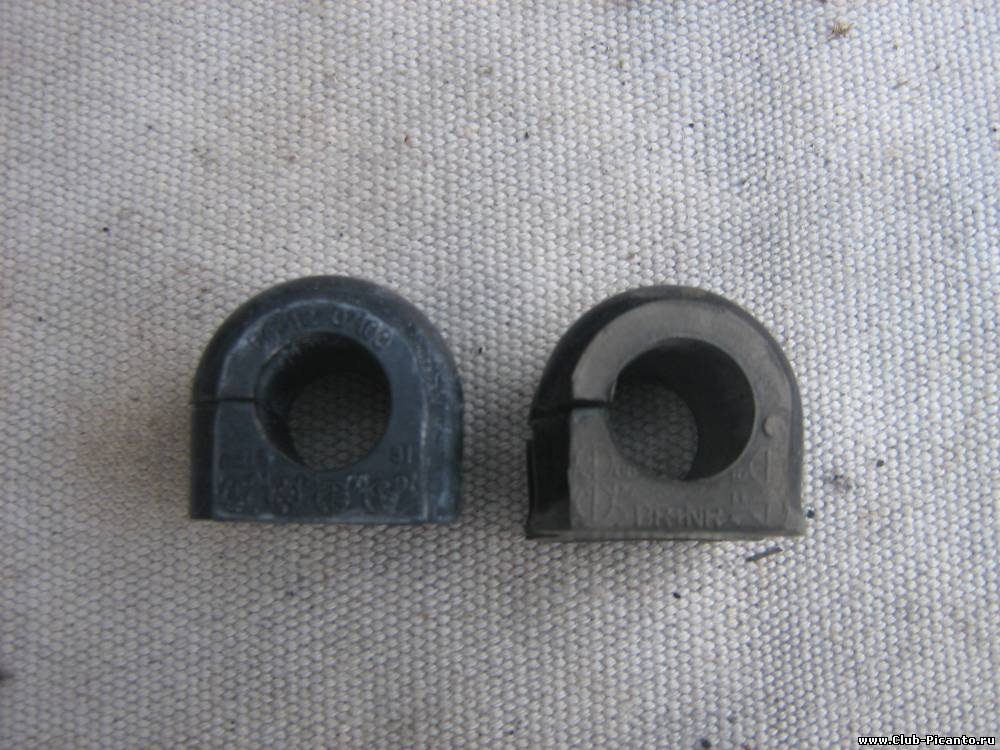

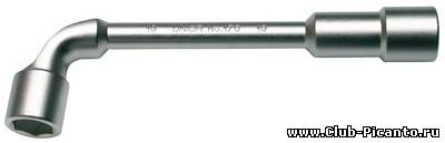

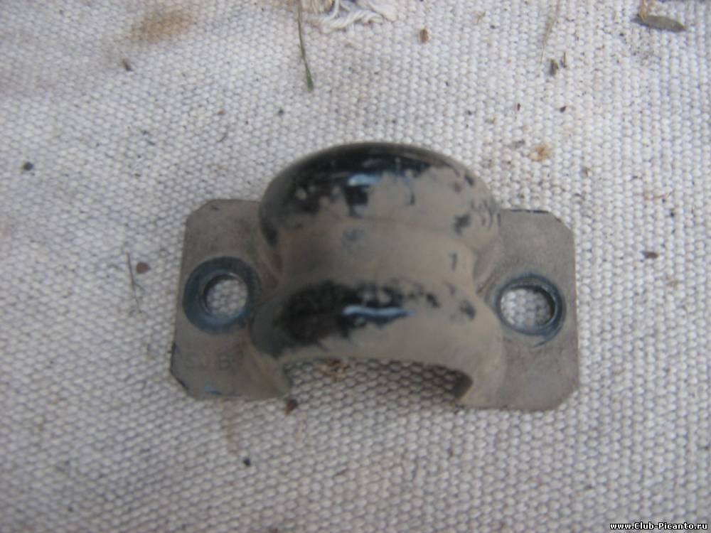

Ai1973 - Егорьевск 72 | 20:04 | Среда, 21 Ноября 2012
6.А теперь нюансы-резинки ориентируем разрезом к салону
7.Хомуты крепления овальным отверстием к мотору
Да и на последок-изогнутый ключ на 12 КРАЙНЕ НЕОБХОДИМ!
Удачи!
Прикрепления: 2981165.jpg (108.8 Kb) · 7304736.jpg (77.8 Kb)

Roninrus - Нижнекамск 73 | 21:15 | Пятница, 23 Ноября 2012
Пару дней назад произвел замену, понабился один ключ на 12 на рынке сказали что он для шпилек стоит 70р. Замена заняла 4 часа. Вся сложность оказалась не в откручивании а наоборот. Трудно было попасть болтом в резьбу. В сервисе за работу хотели содрать 4000р. Я их послал и сделал сам. Цена вопроса ключ за 70р + жидкий ключ который не пригодился.
