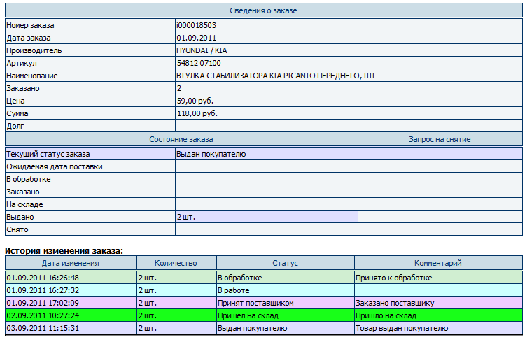

unicle13 - Челябинск 46 | 20:35 | Вторник, 10 Апреля 2012
Вот скрин из заказа
Добавлено (10 Апрель 2012, 20:35)
Останий, чет я не понял, это ты спрашиваещь или уверен?
на счет размера я не знаю, но как показывает практика Алёна450, они разные)
Вообще это разные резинки. И не взаимозаменяемы.
Прикрепления: 1645432.png (25.6 Kb)

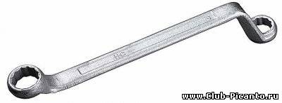

vagins73, неполенись заехать в магаз и купить такой вот ключ
тебе с ним будет оч удобно и не геморойно
и еще один момент когда будешь менять стойки стаб-ра, и у тебя вдруг начнет прокручиваться его шарнир (болт) с обратной стороны крепления есть под ключ лыски, чтоб держать можно, а то некоторые болгаркой срезают )
