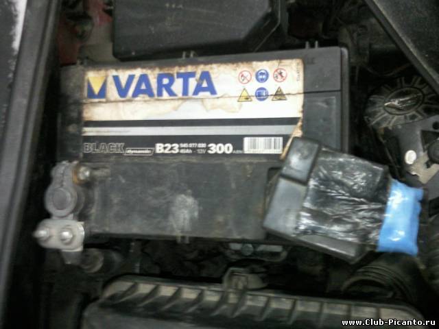

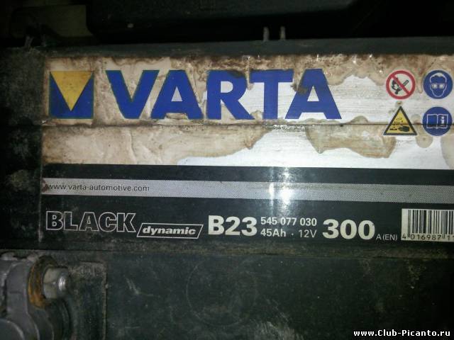

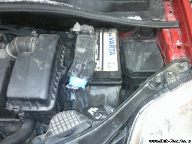

Алёна450 - Нефтеюганск 977 | 16:50 | Суббота, 15 Декабря 2012
unicle13,
Ну вот как-то так;
Добавлено (15 Декабря 2012, 16:50)
Quote (unicle13)
вартах нет глазка и плотность не померить
Как видиш прорез этикетки и мерей в каждой банке как хочеш. 018

Алёна450 - Нефтеюганск 979 | 10:58 | Воскресенье, 16 Декабря 2012
Quote (evgburd)
А вот здесь написано,что он необслуживаемый.
Я ни кого не заставляю лести в испрвно работаюший аккамулятор. Просто исходя из личного опыта утверждаю что при необходимости и при желании, правильными руками вполне возможно сорвать итекетку и открыть данную модель "батарейки". Крайние пробочки на общей планке держуться довольно плотно но увы это-же Россия 003 Здесь всё могут переделать по своему.

Алёна450 - Нефтеюганск 981 | 11:21 | Воскресенье, 16 Декабря 2012
Quote (LEXAZHIZHIN)
ага переделать да так что еще лучше нового работает.
Но лутьше то врятли а вот сохронить "на подольше" добавив изредка водички или электролита в зависимости от показаний ариометра вполне реально 038 .

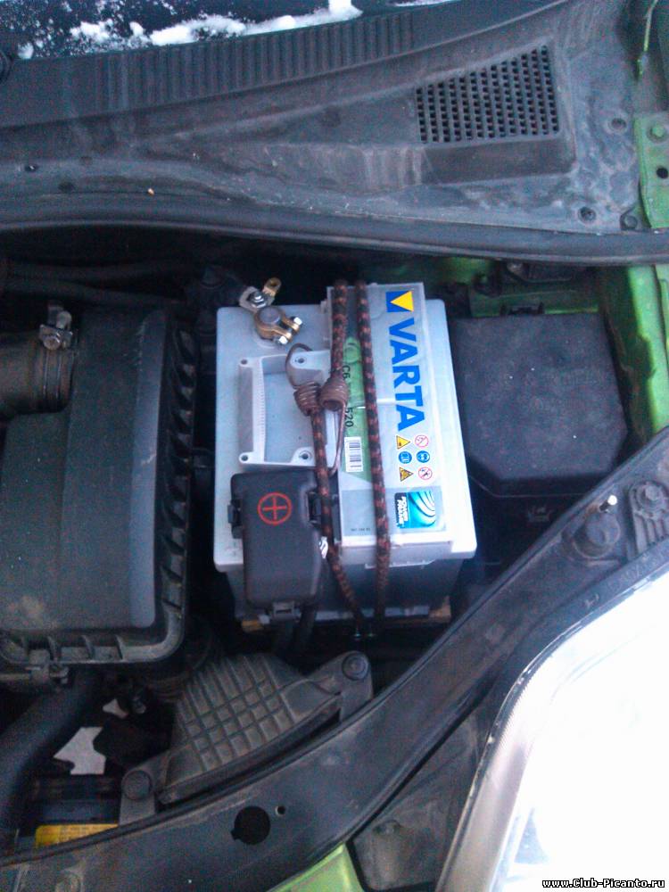

unicle13 - Челябинск 982 | 16:44 | Понедельник, 24 Декабря 2012
все, воткнул Varta Silver Dynamic 52Ah 520A, крутит будь здоров.
Останий - Новокузнецк 983 | 17:16 | Понедельник, 24 Декабря 2012
unicle13, фото давай, и описание что переделывалось, размеры аккумулятора не забудь 038

unicle13 - Челябинск 987 | 18:47 | Вторник, 25 Декабря 2012
Вот фото, качество не очень, с телефона.
Габариты 207х175х175 (ДхШхВ)
Акк по ширине влазит в притирку.
Стандартную площадку сняли и обрезали по периметру, кроме переднего, бортик болгаркой. Там остался торчать выступ на который крепились хомутами плюсовые провода.
Обвели на доске толщиной 2см контур и вырезали подставку под акк (акк низкий + бор срезали, низко встает, провода неудобно крепить). Высверлил дырки под болты крепления площадки. С нижней стороны площадки насквозь 2 самореза в доску.
С задней стороны площадки прикрутили в ребро доски небольшую пластинку для упора (спереди у нас остался выступ, сзади сделали - это чтобы акк не ездил взад-вперед)
В ребро рядом друг с другом 2 самореза с широкими шляпками, между ними жгут для стяжки груза, потому что жгут был длинноват и я его в 2 слоя положил 003 (спереди и сзади)
Ну и клеммы конечно переделал, 2 латунные за 150р.
Вот и усе вроде.
[p.s.]за деревяшку не ругайте, больше ничего не нашлось, весной придумаю что-нить другое 001 [/p.s.]

Алёна450 - Нефтеюганск 988 | 19:08 | Вторник, 25 Декабря 2012
Деревяшка хороший диэлектрик 009 , но темперетура возгорания у неё ниже нежели чем у той-же деревяшки обмотоной паронитом 038 или же текстолита с хоз магазина.

unicle13 - Челябинск 990 | 06:19 | Среда, 26 Декабря 2012
Алёна450, Дереву вообще не место под капотом. Это временное решение, при первой возможности там будет что-то другое 001
fepmail, Без переделок больше ампер не воткнуть. Варта А13 это то же самое что варта А14 и бош s4 018. стоит много у кого, вроде не жалуются. Зимы 3 я думаю спокойно отходит, а там как бог пошлет)
