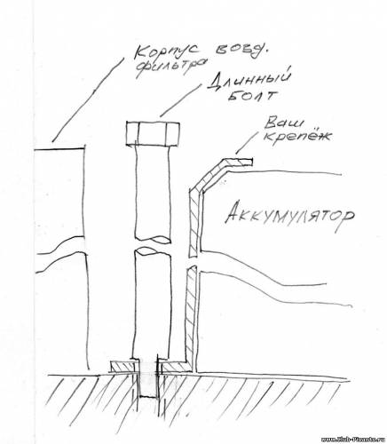

Насколько я понял из фото, железка толщиной миллиметра три. При такой толщине конструкция достаточно жесткая, родной болт ее прижимает, и этот тоже будет. Сейчас нарисую эскизик. $IMAGE1$ Что-то не понял: Почему-то картинка не вставляется. Может, неграмотный ни разу? surprised Могу на мыло послать.

Неблондинка, Давайте поступим проще.
Вариант 1: берется стальной пруток диаметром 12-14 мм и длиной на 30 мм больше высоты аккумулятора. Один конец протачивается на ток. станке до диаметра 8 мм на длину 15-20 мм и на нем нарезается резьба М8. На другом конце с помощью напильника и какой-то матери
стачиваются плоскости под любой гаечный ключ. Их может быть 2, 4 или 6 в зависимости от трудолюбия. Главное, чтобы ключем можно было уцепить. Можно еще взять ножовку по металлу и прорезать шлиц под приличную отвертку. Получается такой болт (или винт) с дли-и-инной головкой.
Вариант 2: Поскольку у вас со сваркой все в порядке, можно взять родной болт, приварить к его головке еще один, но уже дли-и-инный болт.
Главное, чтобы головка в обоих случаях была ВЫШЕ аккумулятора. В результате не придется шарить руками в не очень удобном месте, и можно работать обычным рожковым ключом. Вот, собственно, и все. smile PS. А картинки все равно не вставляются sad :( Адми-и-и-н! Выручай!!!

УрААА! картинка вставилась! Она, наверное, уже никого не интересует, но поверьте на слово, с таким болтом все происходит гораздо быстрее и удобнее.И пальцы замерзнуть не успевают smile

Oleg, ваша рекомендация обязательно кому-нибудь пригодится. Это действительно очень удобно. Просто я не стал этим заморачиваться (хотя токарный станок почти рядом), т.к. у меня под рукой оказался подходящий длинный ключ. Болт без проблем выкручивается и не куда не выпадывает. Да и вообще, аккумулятор, думаю, снимать часто, наверное, вряд ли потребуется и пальчики не замерзнут wink .
