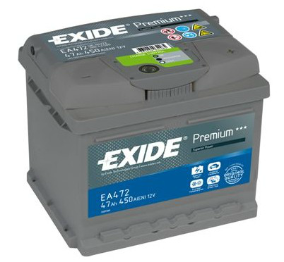

1. Exide Premium
Артикул: EA472
Производитель: EXIDE
Тип аккумулятора: Кальциевые
Обслуживаемый: Необслуживаемый
Залитый: Залитый
Индикатор: С индикатором
Напряжение: 12
Емкость: 47
Пусковой ток: 450
Полярность: о/п
Клеммы: евр
Ширина: 175
Высота: 175
Длина: 207

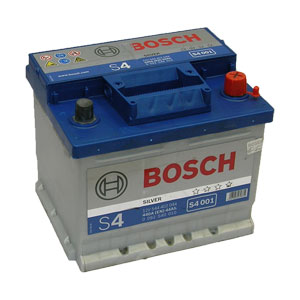

2. BOSCH S4 Silver
Артикул: 0 092 S40 010
Производитель: BOSCH
Залитый: Залитый
Индикатор: -
Напряжение: 12
Емкость: 44
Пусковой ток: 440
Полярность: о/п
Клеммы: евр
Ширина: 175
Высота: 175
Длина: 207

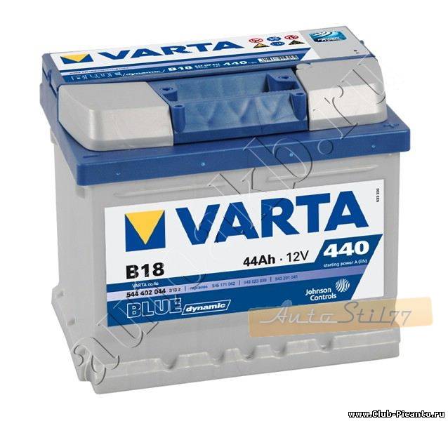

3. VARTA BLUE DYNAMIC
Артикул: 544402044
Производитель: VARTA
Залитый: Залитый
Индикатор: -
Напряжение: 12
Емкость: 44
Пусковой ток: 440
Полярность: о/п
Клеммы: евр
Ширина: 175
Высота: 175
Длина: 207
По поводу 2 и 3 варианта вроде все понятно, и ясно что они из себя представляют.
А вот Exide, не сталкивался с ними и не в курсе как он себя поведет в работе, в частности в холод. Может есть у кого опыт использования подобных аккумуляторов?
Как вариант можно даже бош или варту на 52Ач воткнуть, но вот что-то я сомневаюсь что генератора на него хватит.
Есть кому что- сказать по этому поводу? 001

Осторожный - Тверь 953 | 13:44 | Пятница, 14 Декабря 2012
Quote
Пользую Bosch S4 Silver 52Ач вот уже 2,5 года. За это время никаких проблем с зарядкой не испытывал. Правда, при установке пришлось снять пластмассовый поддон с площадки под АКБ.
unicle13 - Челябинск 954 | 13:49 | Пятница, 14 Декабря 2012
а что вместо него поставил? самодельный?
Осторожный - Тверь 955 | 13:51 | Пятница, 14 Декабря 2012
Нет, постелил тонкий лист металла по размеру, зафиксировал саму АКБ саморезами и всё ...
unicle13 - Челябинск 956 | 14:06 | Пятница, 14 Декабря 2012
52 конечно хорошо, одного боюсь, что недозаряд будет постоянный.
Осторожный - Тверь 957 | 15:21 | Пятница, 14 Декабря 2012
Я же сразу написал: "2,5 года и никаких проблем с зарядкой ...".
Также Останий писал ещё в 2009 году: "поставил себе обслуживаемый 60" и тоже не жаловался. Все зависит во многом от интенсивности езды и направленности эксплуатации (город или трасса, кол-во активных источников потребления тока). В общем - всё достаточно индивидуально, но в целом - заряжается нормально!
