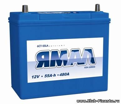

С наступлением холодов наступила пора и мне менять АКБ. 1,5 года назад была установлена батарея Atlas MF42B19FL 38А/ч, первую зиму она как то пережила, но с наступлением второй зимы, после ночной стоянки авто при тем-ре на улице -20 уже перестала крутить стартер. Подзаряжал её полностью, это ничего не изменило, не по нашей сибирской она погоде, видимо мала плотность электролита. Так что встал вопрос о ее замене, и желательно с ёмкостью на 5-10А/ч повыше. После просмотра форума на тему АКБ решил ставить на 45А/ч. После похода по местным магазинам и бесед с продавцами остановил свой выбор на местном тюменском производителе аккумуляторов, но емкости в 45 в продаже не было, и с азиатскими габаритами, как мне сказали выпускают очень мало, не пользуются спросом, так как в продаже итак достаточно много импортных подходящих к Пиканте. Поэтому выбор упал на 55-й азиатского типоразмера. Понравилась вот такая, она к тому же обслуживаемая, и размер почти наш, только немного длиннее, клеммы тонкие, полярность обратная, но нет нижнего крепежа:
6СТ-55LA 12V – 55A/h – 480A
Технические характеристики:
Номинальное напряжение, 12В
Номинальная емкость, 55А/час
Ток холодной прокрутки при - 18оС, 480А
Габаритные размеры, 237х128х222мм
Масса с электролитом, 14,1кг
Полярность L/R
Клеммы Японские
При установке воспользовался опытом от bubuziator (сообщение 591), закрепил также при помощи двух шпилек на М8 и поперечной планки, так как эта батарея не имеет нижнего прилива для крепежа. Пришлось спилить «болгаркой» дальний буртик поддона, потому как длина батареи 237 мм. Вошла впритык к кузову. Две недели эксплуатации показали отличные результаты, после ночной стоянки с утра при t -30 крутит стартер бодро, мотор запускается за 2-3 сек.
