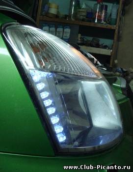

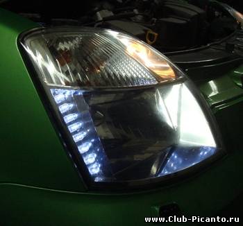

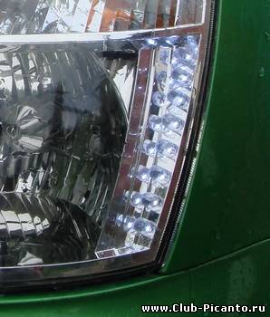

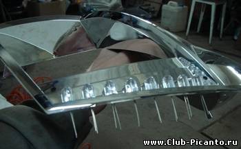

almihAM - Чебоксары 52 | 12:42 | Воскресенье, 03 Апреля 2011
unicle, посмотри тему внимательнее
я раньше выкладывал фото переделанных
unicle13 - Челябинск 53 | 12:43 | Воскресенье, 03 Апреля 2011
almihAM, нет, в этой теме тока фото с полоской светодиодной, переделанной нет.Может где-то в другом месте показывал, ток попробуй найди)
almihAM - Чебоксары 54 | 12:43 | Воскресенье, 03 Апреля 2011
unicle13, специально для тебя 038
Прикрепления: 5959341.jpg (54.2 Kb) · 9001540.jpg (76.4 Kb) · 2416966.jpg (64.5 Kb) · 2077107.jpg (64.7 Kb)
unicle13 - Челябинск 55 | 12:43 | Воскресенье, 03 Апреля 2011
almihAM, спасяб).
Щас вот думаю че можно еще придумать, а то ездить днем с фарами всякий раз идиотизм, нада замену искать.
Oleg - Йошкар-Ола 56 | 12:43 | Воскресенье, 03 Апреля 2011
almihAM, я тоже не видел этих карточек, хотя внимательно слежу за твоим творчеством. 009
Как в натуре, похож твой новый свет на ДХО? Или только на габариты тянет? И как подключал?
almihAM - Чебоксары 57 | 12:43 | Воскресенье, 03 Апреля 2011
Oleg, на ДХО не похож, я его специально "приглушил" для более долгой работы светодиодов, а то хотя и 12-вольтовые они, все равно перегорают на машине довольно таки быстро
так что с ДХО надо что то другое шаманить
вроде думал что выкладывал 023 дома в компе вот откопал
Добавлено (18 Ноябрь 2010, 23:18)
подключал параллельно с габаритами
