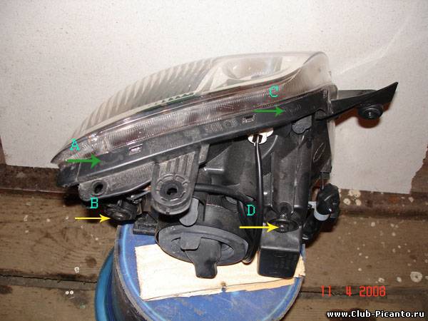

Я у себя тоже приподнимал. Крутил болт по ключик на 10 на каждой фаре. Там где-то написано UP-DOWN. Сфоткать не смогу пока это место - в командировку уезжаю. Там еще можно влева-вправо регулировать.
Leppo - Pskov 10 | 23:37 | Четверг, 10 Апреля 2008
У меня фара снята с автомобиля,завтра посмотрю какими винтами регулируется пучок света и сфоткаю.
Leppo - Pskov 11 | 23:43 | Пятница, 11 Апреля 2008
Как и обещал ,фотография снятой фары,левая .
Жёлтыми стрелками показаны регулировочные винты, винт (В)- влево,вправо,
винт (D) - вверх,вниз,винт (В) доступен только со снятой фарой.
Зелёными стрелками показаны метки над винтами со стрелками (А)L--R,©U--D.
Прикрепления: 9626395.jpg (97.0 Kb)
SEV - Москва 12 | 23:47 | Пятница, 11 Апреля 2008
Хм.. если снять фару, то смысл регулировать лево-право...
да хай с ним, мне вверх-вних главное!

Quote (Leppo)
Фото на форумах я уже почти с десяток видел со всякими стрелками, как ты снял фару, куда и как тянул её, сколько раз пытался не могу вытянуть.
