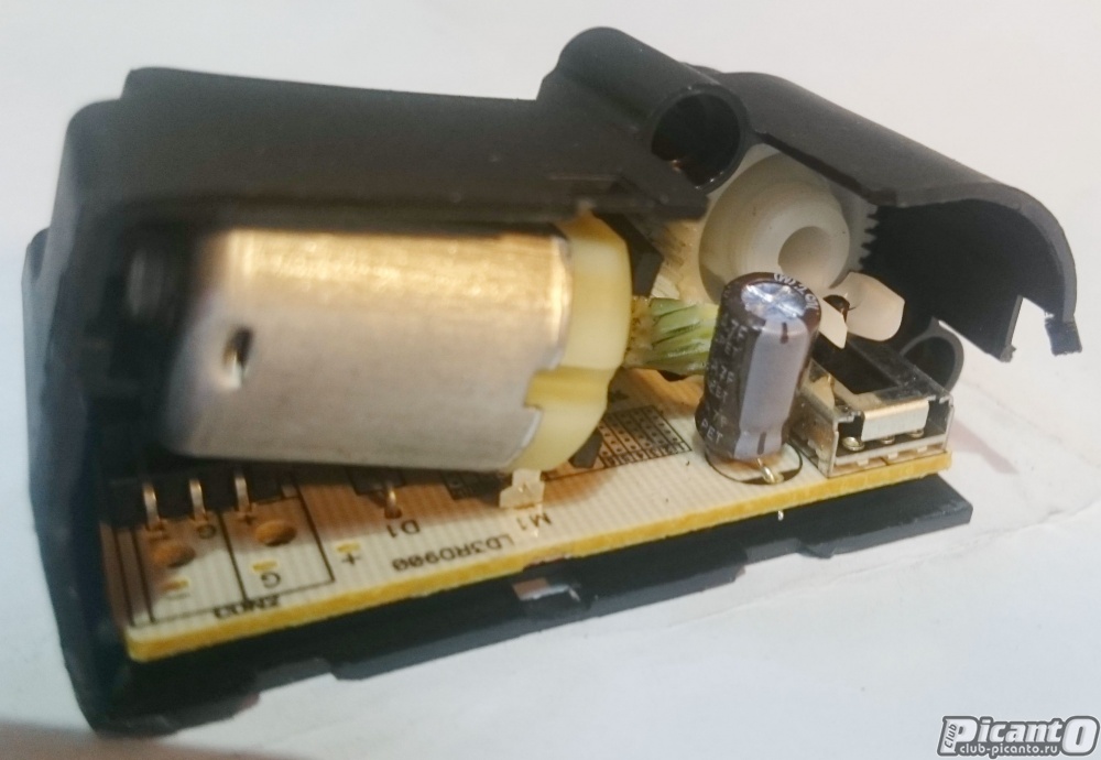

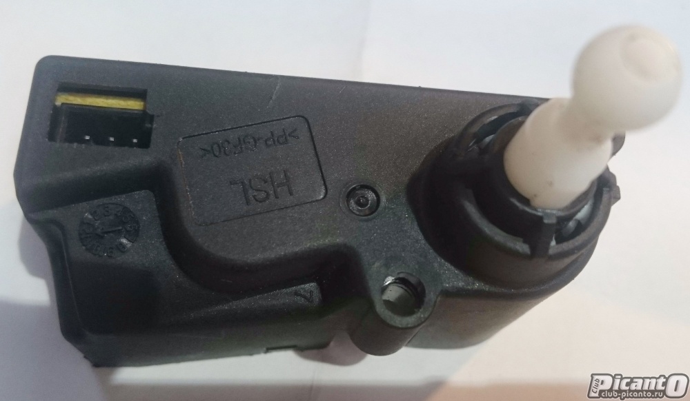

slava-zebra - Питер 42 | 19:28 | Понедельник, 20 Августа 2018
Модератор
Купил себе фару с разборки, на старой корректор срабатывал сам по себе и стекло в царапинах.
Старую фару разобрал и вытащил корректор.
Вот что внутри.

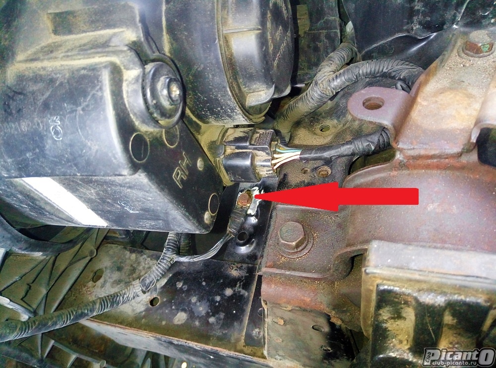

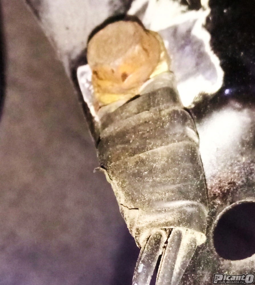

slava-zebra - Питер 45 | 17:04 | Понедельник, 21 Сентября 2020
Модератор
Новая фара так же жужжит корректором. Стал расспрашивать людей, один намекнул на плохой контакт косы на массу кузова. Нашел эту массу,  под фарой
контакт плохой, точнее ржавый болт. Менять болт на новый не стал, все равно заржавеет. Почистил шкуркой контактную пластину и площадку на кузове.
Пока за неделю не проявилось.
