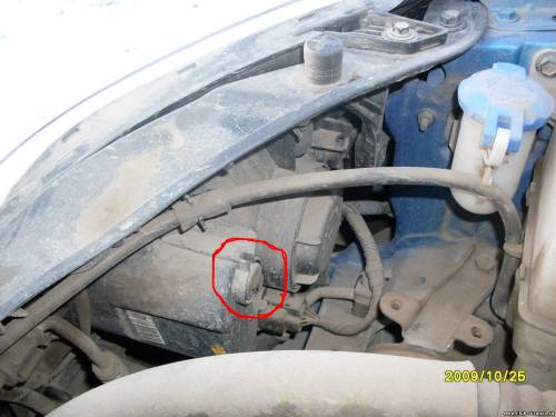

Seryjs - Пермь 18 | 06:49 | Четверг, 17 Сентября 2009
был недавна на ТО-1 и уговорил фары поднять, т.к. тоже не нравилось мне как они низко светят. Вобщим оказывается очень легко они корректируются отверткой крестовой. Там у болтов на ключ головка сделана и под отвертку прорези и еще есть зубцы чтоб не мучиться как подлезти и просто сверху отвертка вставляется и зацепляется за эти зубчики.
пожалуй нада сфотографировать лучше.... umnik
kiaserg - Санкт-Петербург 19 | 23:58 | Четверг, 24 Сентября 2009
Да, если можно - фото, а то и у меня низковато светят

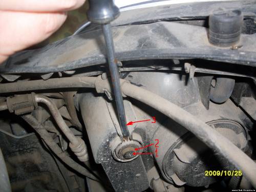

Seryjs - Пермь 26 | 18:07 | Воскресенье, 25 Октября 2009
Quote (Seryjs)
Вобщим сфоткал я....
Не знаю как у дорестайлинговых, а у моей вот так выглядит обратная сторона фары
обведен тот самый винтик, который нужно крутить для регулировки фары по высоте
а вот способы как можно это делать:
1. это крестовой отверткой с торца
2. это ключом (не знаю на сколько, наверно на 10 или 12)
а 3. это это крестовой отверткой, но не с торца (т.к. с левой стороны не подлезти никак), а сверху.
Дерзайте!
