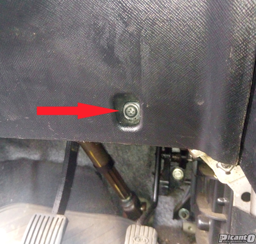

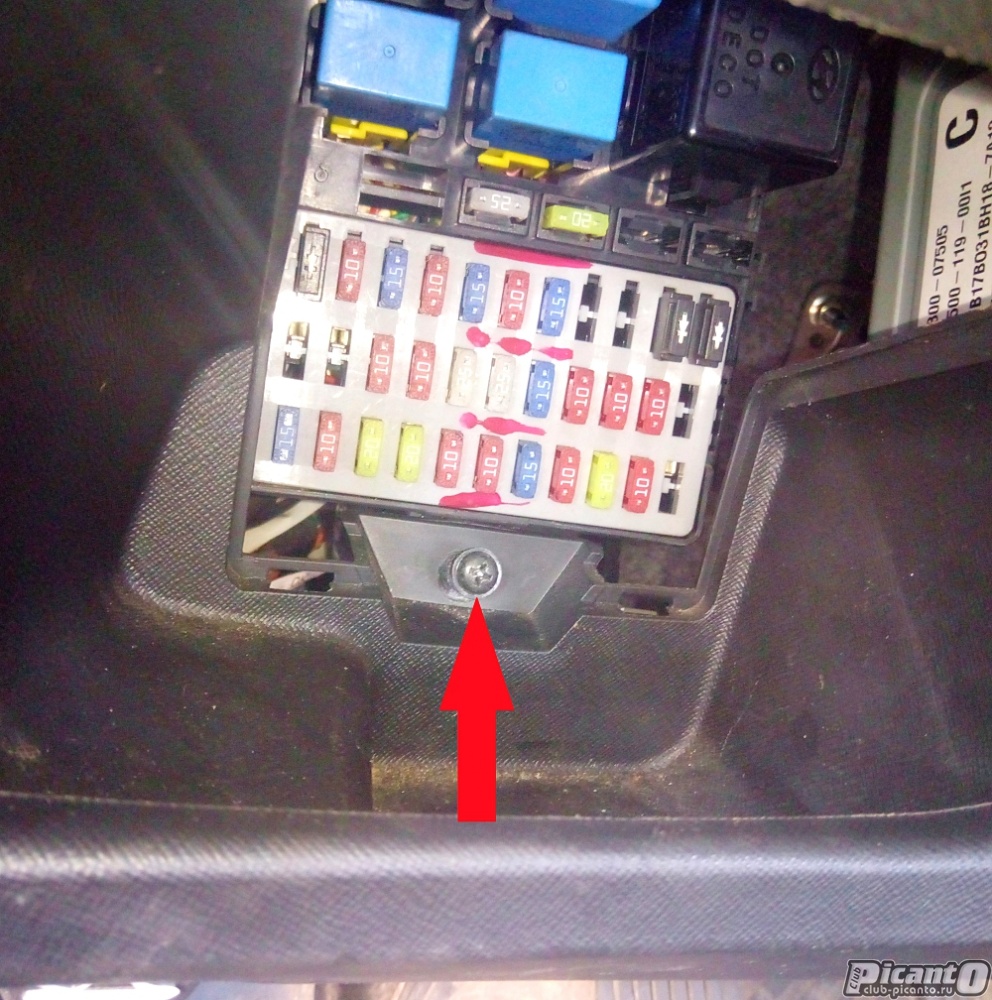

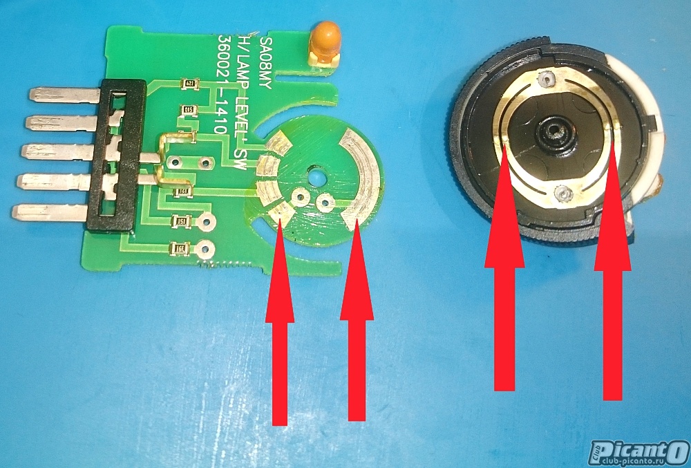

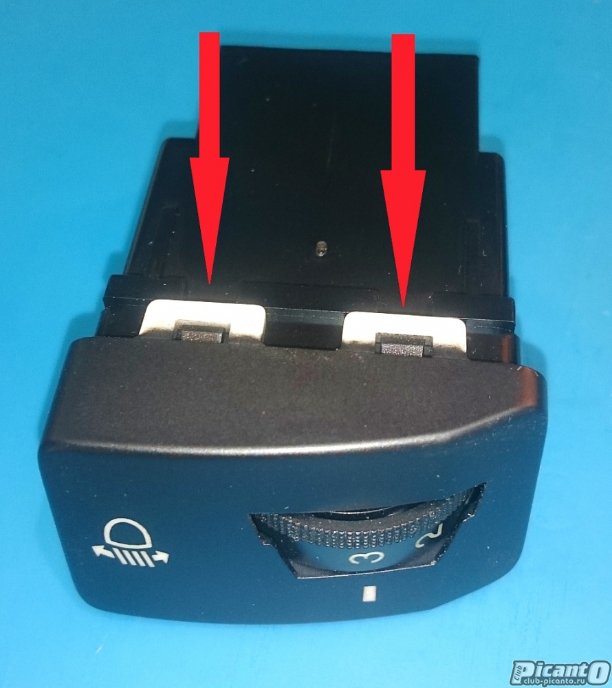

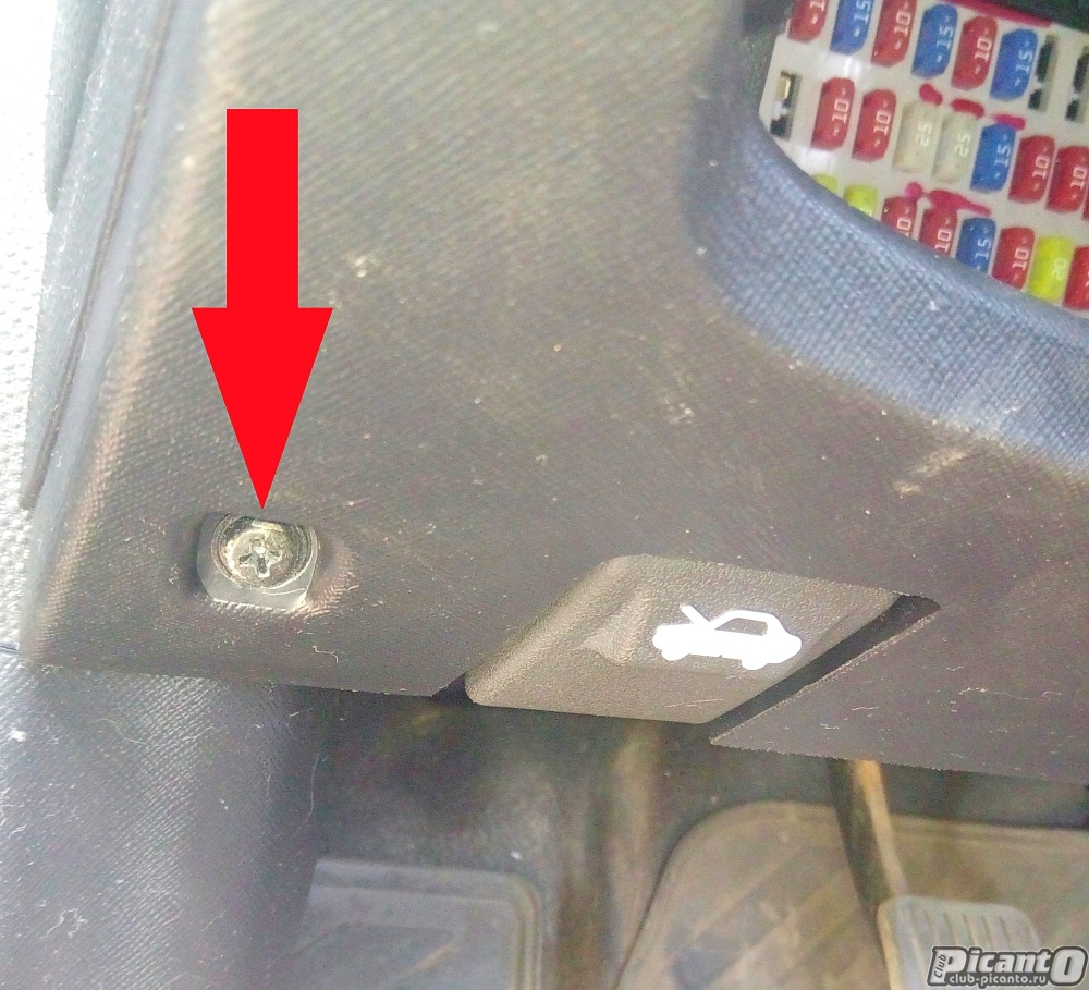

Вчера снова сам стал срабатывать корректор фар. Решил сперва почистить контакты на плате регулировки фар. Небольшая инструкция:
Открутил три шурупа.
Первый под предохранителями.
Второй слева около двери.
Третий справа над педалью газа.

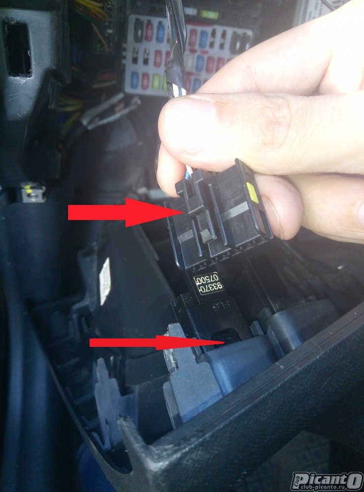

Снял панель, надавил на фиксатор и вытащил разъём.

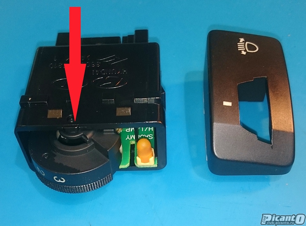

Корпус регулятора вытащил наружу надавив на два фиксатора, сверху и снизу.
Две защелки сверху и две снизу держат крышку.
Прикрепления: 3898889.jpg (349.9 Kb) · 8130179.jpg (348.0 Kb) · 1017432.jpg (420.3 Kb) · 5394876.jpg (188.3 Kb) · 6795506.jpg (216.3 Kb)
slava-zebra - Питер 50 | 17:58 | Суббота, 28 Августа 2021
Модератор
Что бы вытащить плату надо аккуратно надавить на "крутилку" и выдернуть плату.
Почистил спиртом все нужные контакты.
Смазка на плате не нужна, можно смело смывать.
Прикрепления: 4177041.jpg (251.7 Kb) · 3279702.jpg (269.5 Kb)

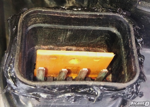

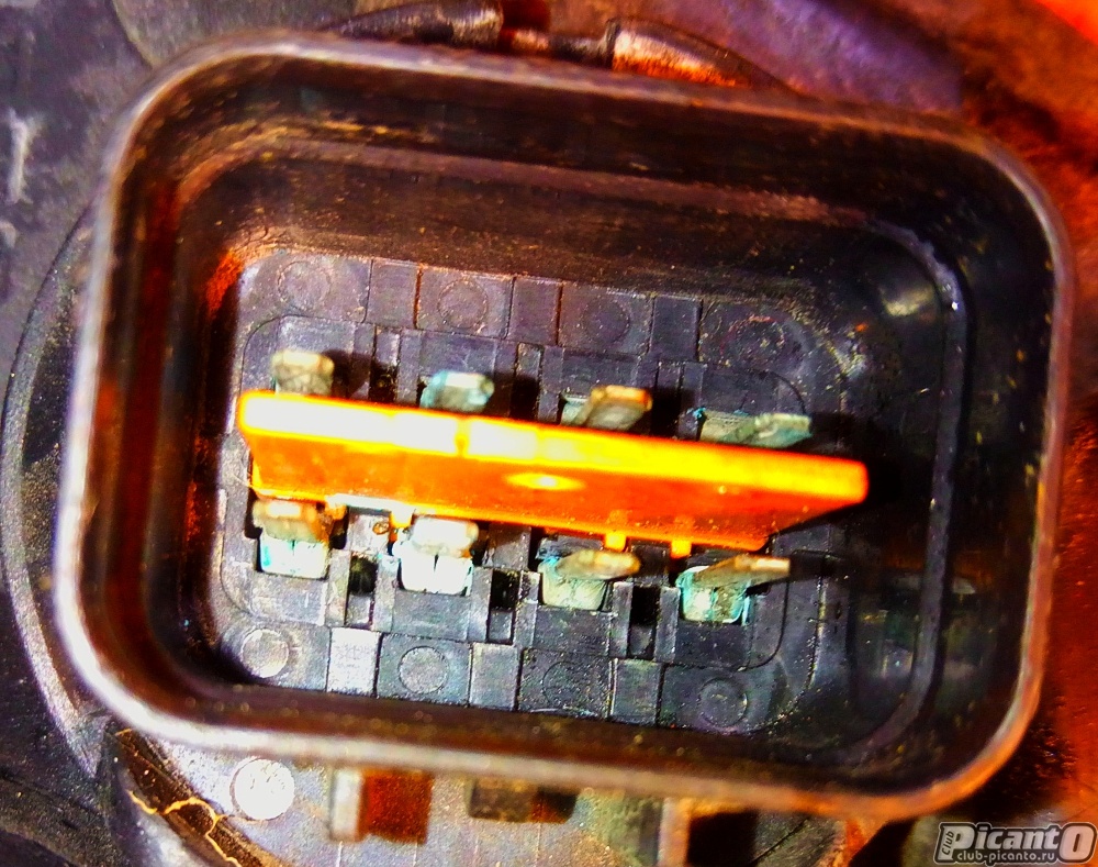

Только обрадовался что победил самосрабатывание корректора, как в дождливую погоду он напомнил о себе. Снял фару, понял в чём дело. На контактах разъёма плесень.
Помыл спиртом, почистил шкуркой и взял герметик.
Очистил корпус разъёма фары и намазал по краю немного герметика.
Надеюсь потом удастся снять разъём))
По идее влаге больше неоткуда попадать. Второй конец разъёма чистый.
Со стороны фары под разъёмом тоже чисто.
Прикрепления: 7499619.jpg (346.9 Kb) · 5185503.jpg (121.8 Kb) · 3596543.jpg (333.1 Kb)
Oleg - Йошкар-Ола 52 | 17:35 | Суббота, 16 Октября 2021
Разъём то снять удастся, только влага из воздуха всё равно внутри будет. Наверное стоило смазать контакты любой консистентной смазкой.
