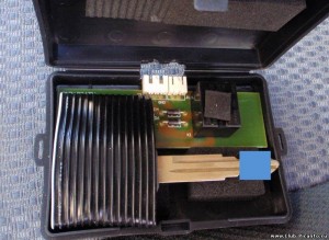

Он (ключ) должен лежать в обходчике иммобилайзера.
А вот куда обходчик спрятан - могут знать установщик и старый хозяин.
НО! Что касается автозапуска, то за него отвечает сигналка. И ключи тут ни при чем.
Прикрепления: 8558975.jpg (77.9 Kb)

Я так понял, обводчик(с ключом) должен быть где то рядом с замком зажигания? Или не обязательно?

Fedorov - Н.Москва 79 | 14:38 | Пятница, 30 Ноября 2018
Кабель от обходчика идёт к замку зажигания, на замке электромагнитная петля.

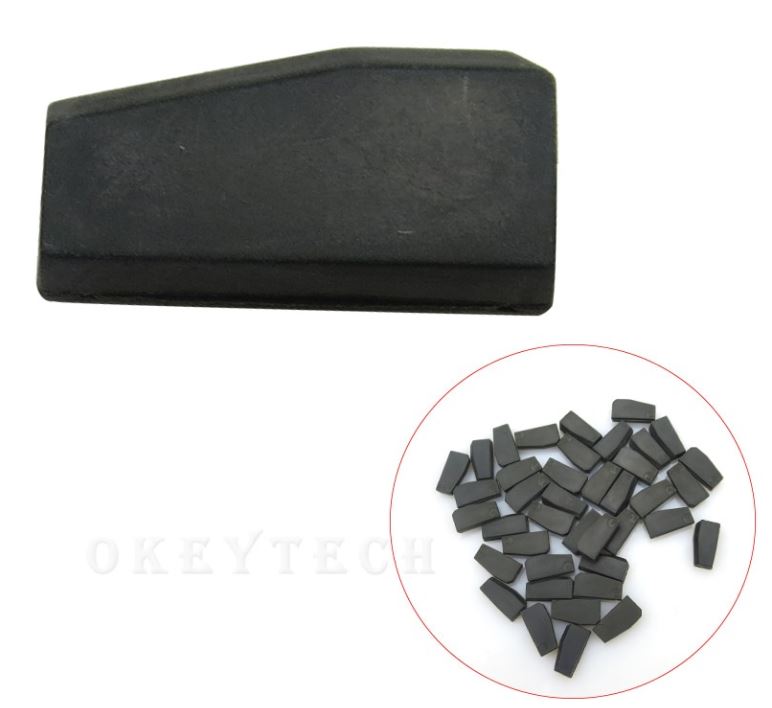

У меня на старлайне Е90 в обходчике валяется не ключ, а специальный прошитый под ключ малюсенький чип вот такого вида
А на старой машине в обходчике лежал второй ключ. Как раз тот, что на предыдущем фото.

Да, так его можно проследить. Только аккуратнее с пктлёй (катушкой), которая на замке. Весьма нежная штука.
Прикрепления: 3764936.jpg (41.4 Kb)
