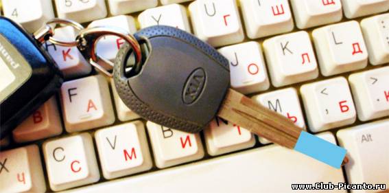

Oleg - Йошкар-Ола 50 | 22:17 | Четверг, 03 Ноября 2011
Quote (Well1983)
у меня ключ с кнопкой она открывает двери, и в этом же блоке с кнопкой чип.
Это вариант с центральным замком. Он далеко не у всех.
Обычно чип залит прямо в пластмассу ключа, и извлечь его оттуда невозможно.

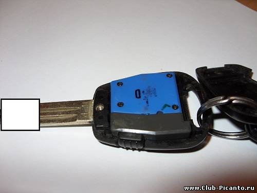

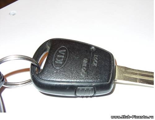

Well1983 - Гатчина 51 | 23:53 | Четверг, 03 Ноября 2011
а у меня вот такой ключ и тоже центральный замок.
и вот снята задняя крышка
получается у меня тут и чип
Прикрепления: 6743307.jpg (139.6 Kb) · 1722342.jpg (146.4 Kb)

Oleg - Йошкар-Ола 56 | 12:02 | Пятница, 04 Ноября 2011
Quote (Well1983)
Теоретически, возможный вариант, что у тебя так называемый, активный чип, требующий доп. питания от батарейки управления ЦЗ. И поэтому замена батарейки решила проблему.
Но в таком случае вытаскивание чипа из ключа и складывание его в обходчик приведет к тому, что ЦЗ и атозапуск работать не будут.
