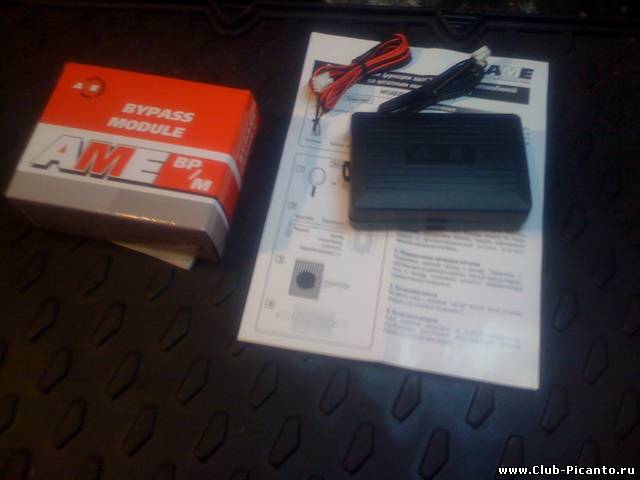

Вот и поставил я сигналку с автозапуском на свою Пику(наконец-то, а то все другим ставил),
Сразу немного поправлюсь, ключ вставлять не надо, оказывается на моей машине слабая связь чип-антенна, стабильно сигнал шел толко когда чип был в центре антенны, но и это получилось победить.
Чтобы поставить автозапуск нам нужен обходчик штатного иммобилайзера, я купил такой
Установка его проста: в черную коробочку прячем второй ключ(да-да, без этого никак) как показано на инструкции, коробочку прячем в недоступное простыми путями место.
Далее антенну(тонкий черный провод с кембриком) прокладываем от коробочки к замку зажигания и наматываем проводок на замок и антенну иммо(черная часть замка с обозначениями положений) примерно так
Витков надо сделать как можно больше, я потом побольше намотал и изолентой закрепил.
А чтобы обходчик работал только при автопуске его надо запитать от сигналки, от провода, который подает +12 только при пуске. Например провод на поддержку зажигания, если их два, только тогда нужно впаять диод на 5А в разрыв провода, чтобы обходчик не включился когда вы сами заводите машину.
И еще чтобы этот провод НЕ был контролем включенного зажигания( такой провод в интрукции просят подключить к контакту 15 замка).
Если возникнут вопросы-спрашивайте.
