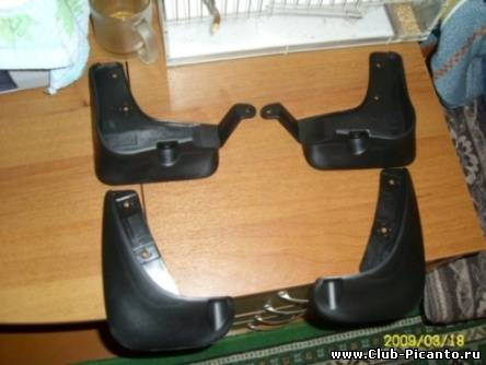

Заполучил я брызговики из Экзиста, привезли без предоплаты в Ногинск, сегодня оплатил и забрал... Из всего перечня, что здесь озвучивали в комплекте все, кроме задних перед колесом их надо отдельно заказывать. Цены конечно ломовые, но я связываю это с кризисом и что импортные товары подоражали в разы. Останется только установить, с задними вроди предстаавляю как, а вот передние выглядят странно в смысле крепежа, но это надо в живую примерять.

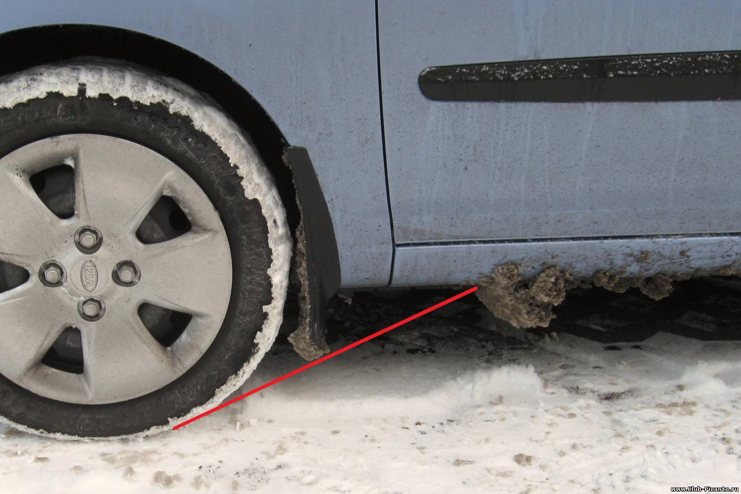

Для тех, кто сомневается в необходимости брызговиков, показываю результаты сегодняшних катаний по снежно-соляной каше. Летит гораздо меньше, да и сбить налипшую на резиновый брызговик кашу можно лёгким пинком... В этом смысле универсальные брызговики из мягкой резины предпочтительнее, по сравнению с довольно жёсткими оригинальными.

haase, а у меня и "мягкие" на 30 градусном морозе задубели и сломались... передние теперь менять надо будет

almihAM, ну у нас то только до -15° доходило, поэтому резина брызговиков держится без проблем... Ну и оббивать нужно аккуратненько... 001

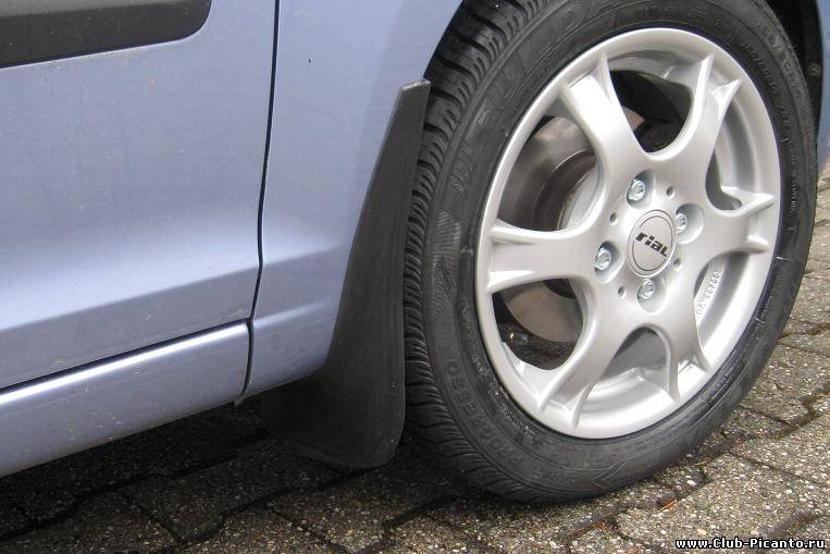

Совместил замену резины с установкой брызговиков. Работа не быстрая, но результатом доволен, хорошо подошли. Ставил на родные винты, плюс по два самореза в пластик подкрылков.
