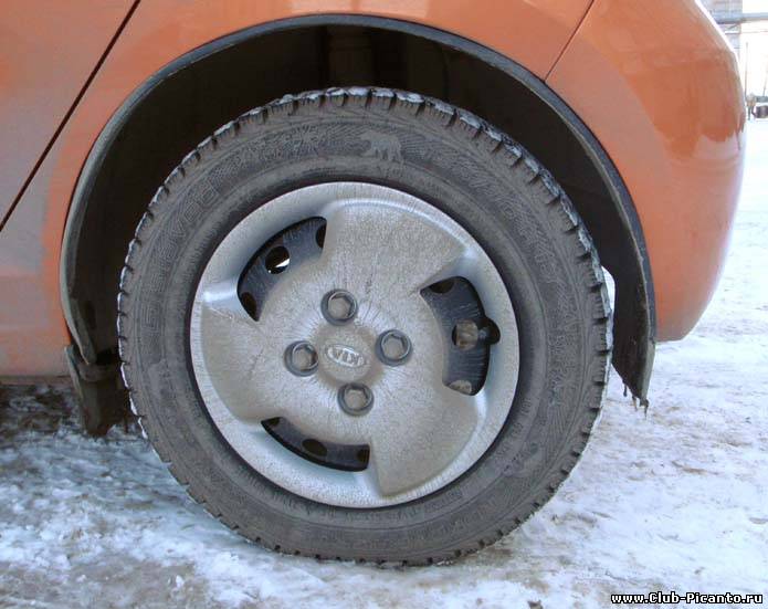

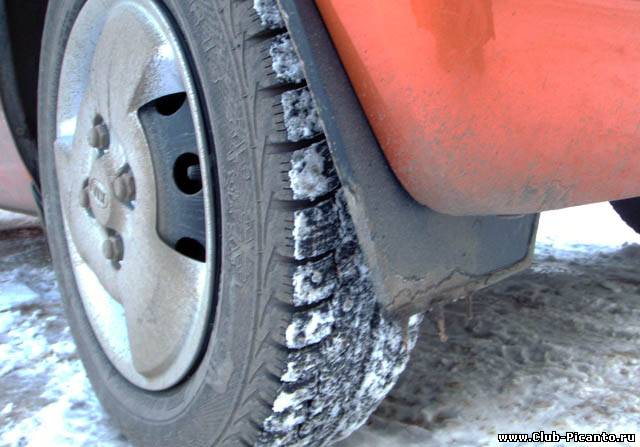

Quote (almix2007) центр порога закидывается грязью, которая летит из-под передних брызговиков Некоторые товарищи ставят брызговики чуть не до земли, и все равно у них килограммы замерзшей каши висят. С этим, наверное, приходится мириться. Зато пескоструя нет. Как обещал, выкладываю фото: Это задние колеса. Защита Питерская. Правая встала без проблем, а вот левая оказалась "ЛЕВОЙ". С помощью фена, ножа, паяльника и какой-то матери кое-как подогнал.

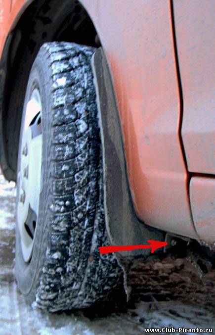

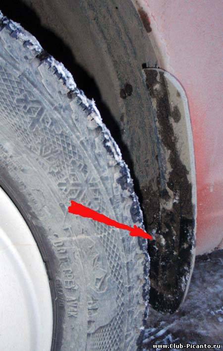

Теперь про передние брызговики: Вырезаны из брызговика от ГАЗели, который подобрал на дороге. Нишу закрывать не стал - легче промывать. Особое внимание уделяю стоку вниз. Стрелкой показан пластмассовый уголок, стоящий для большей жесткости, который снизу закреплен под родной саморез. Брызговики ставились достаточно легко, без заезда на яму, прямо во дворе за полчаса с перекурами. Недавно на мойке специально посмотрел, следов пескоструя вроде не видно.
