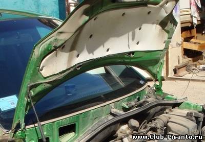

almihAM - Чебоксары 5 | 18:00 | Среда, 11 Августа 2010
первую попавшуюся размещаю, где виден капот изнутри
изолон 10 мм и клепки
Добавлено (11 Август 2010, 18:00)
Joker33rus, ну летом и так жарко, что там её держать, пусть полежит до зимы
изолон резал сам, сначала газету разметил и по шаблону изолон вырезал

almihAM - Чебоксары 7 | 20:45 | Среда, 11 Августа 2010
да да, снизу вибропласт, фото что то не нашел...
на него не стал ничего клеить, так как задумывалось сразу - снятие летом, установка на зиму
Dimon76 - Мск 8 | 10:21 | Четверг, 12 Августа 2010
almihAM, классно.
Надо будет себе также сделать.
Отверстия на капоте у меня есть, пистоны куплю вазовские.
Поверх моей изоляции места много, так как она в один уровень с усилителями капота.
А на лето снимать, конечно, а то и так жара непомерная.
