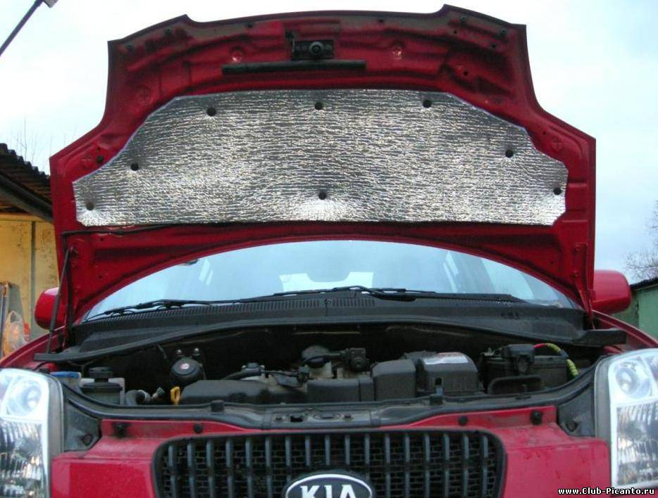

Потратил 15 минут времени.
1. Взял кусок пенофола размером 1200 мм х 300 мм.
2. Закрепил пистонами.
3. Потом обрезал лишнее по месту, т.е. шаблон не делал (лень опять родила мысль, как меньше работать 001 ).
Прикрепления: 4616753.jpg (99.6 Kb)

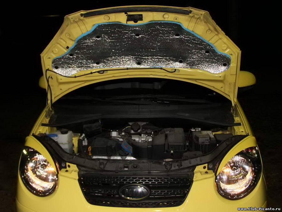

Несколько раз заказывал эту шумоизоляцию в разных магазинах- везде снимают заказ.
Поэтому решил поколхозить с помощью штатных пистонов и куска сплена(фольга с двух сторон) -цена "тюнинга" 150 руб
Прикрепления: 3812066.jpg (93.3 Kb)

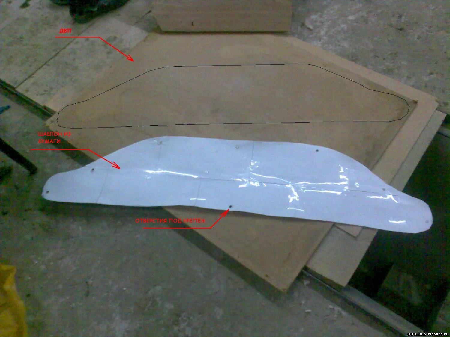

недавно решился тоже на "тюнинг".вообщем раскажу в общих чертах:
мне понадобилось:
1.двп (плотная основа можно и фанеру только не большой толщины)
2.бумага (из неё я делал трафарет)
3.пистон (для крепления к капоту код если нужен 86590-28000)
4.сплен 4мм (у меня уже был просто от шумовки дверей)
5.карпет (буквально пол метра хватит и клей к нему соответственно)
теперь о самом процессе:
1.берем бумагу (я брал А4 склеивал их скотчем) прикладываем её к капоту и крепим пистонами в нужные отверстия.
2.после этого обводим контур будущей детали( желательно стараться обводить в одной плоскости с плоскостью крепления пистонов, чтоб потом меньше подгонять)
3.снимаем и вырезаем.
4.готовый трафарет прикладываем к фанере и обводим.
Прикрепления: 5265511.jpg (115.3 Kb)
