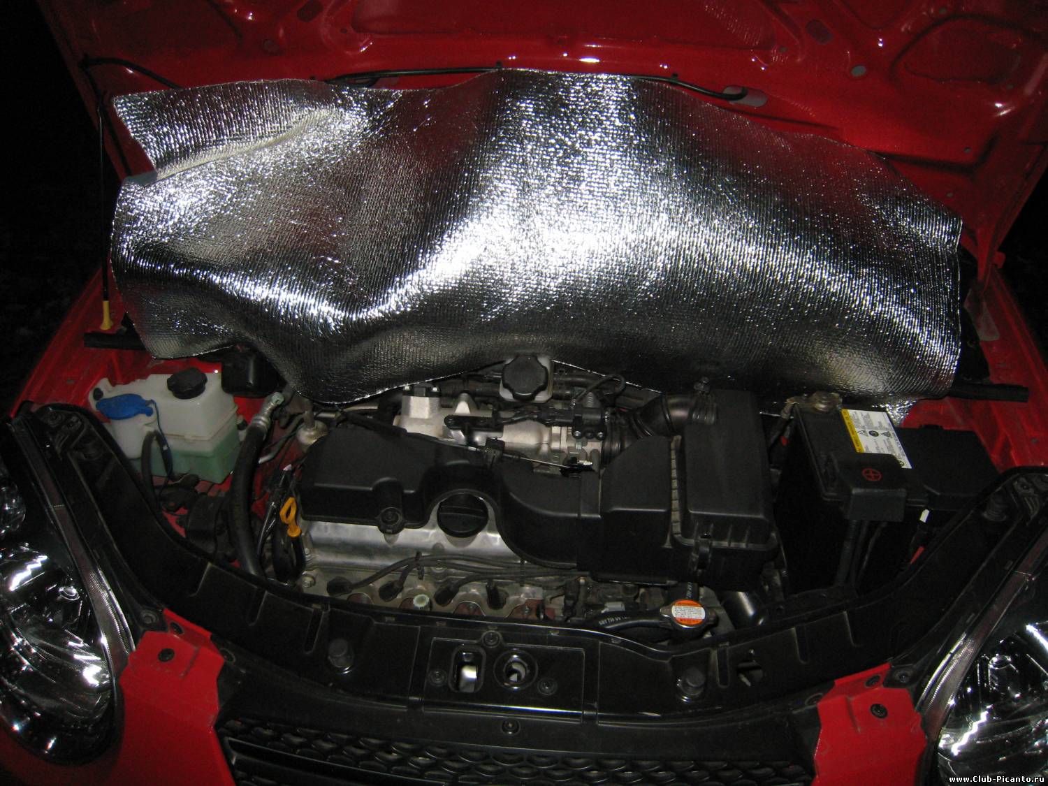

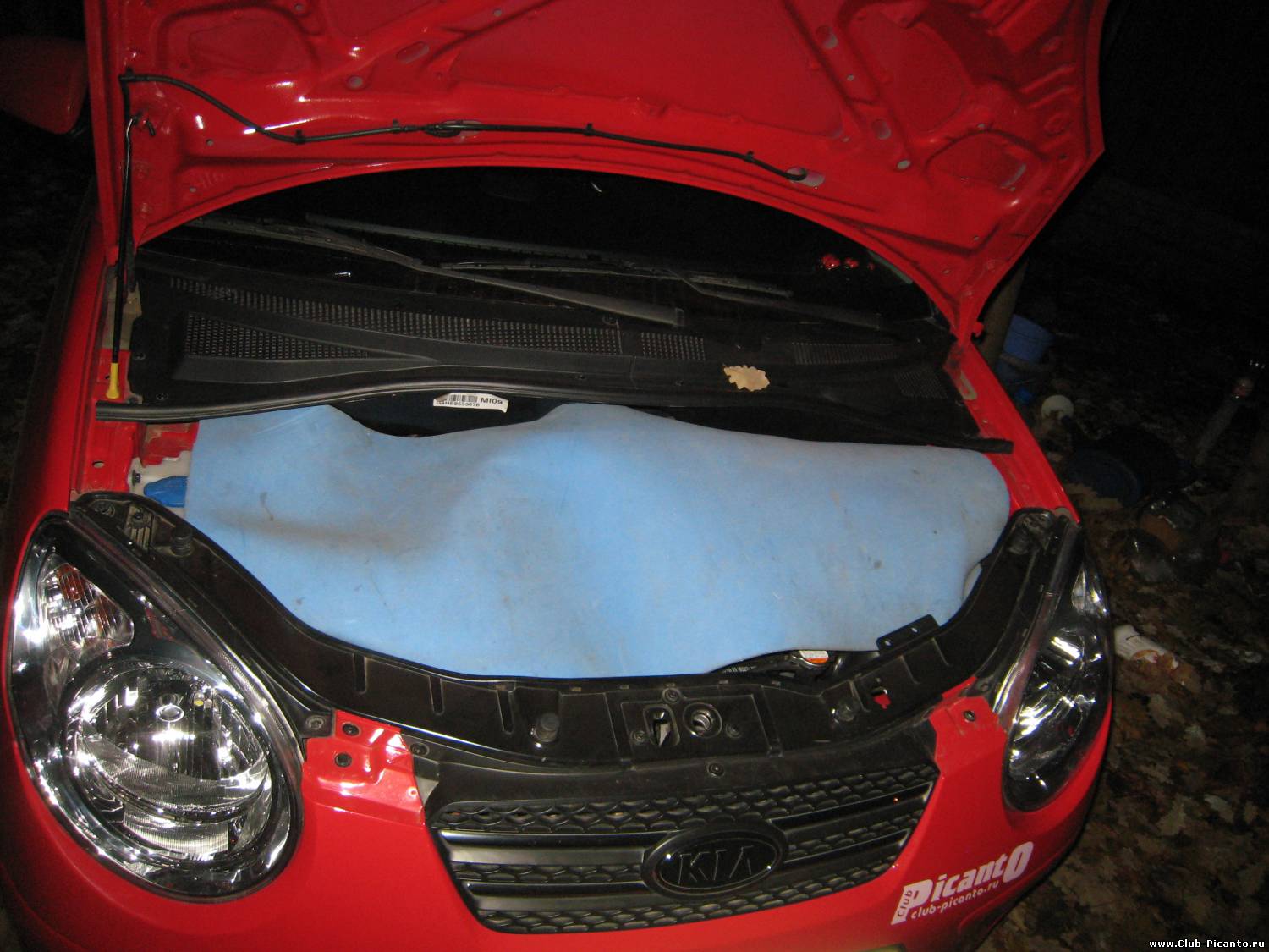

Шумахер - п.Загорянский Щелковский район 25 | 23:53 | Понедельник, 01 Ноября 2010
просто, эффективно и без заморочек...туристический коврик
и вот еще
Прикрепления: 2936678.jpg (158.8 Kb) · 2939526.jpg (234.2 Kb)
Сообщение отредактировал Шумахер - Понедельник, 01 Ноября 2010, 23:54
Dimon76 - Мск 26 | 10:21 | Вторник, 02 Ноября 2010
Шумахер, это хорошо.А где же фото в готовом виде?
Шумахер - п.Загорянский Щелковский район 27 | 11:10 | Вторник, 02 Ноября 2010
Dimon76, фото 1 это и есть в готовом виде...это не утепление капота,а утепление двигателя...фото 2 - тут важный момент фольгой вниз, чтобы отражалось тепло к двигателю 033

Dimon76 - Мск 29 | 16:04 | Вторник, 02 Ноября 2010
Quote (froizen)
проложи сверху еще сеном - будет потише и движка быстрее намного греться
003
Шумахер, это ты просто на движок кладёшь и закрываешь капот?
Да закрепи ты её пистонами к капоту. Она за счёт фольги и так будет тепло отражать.
