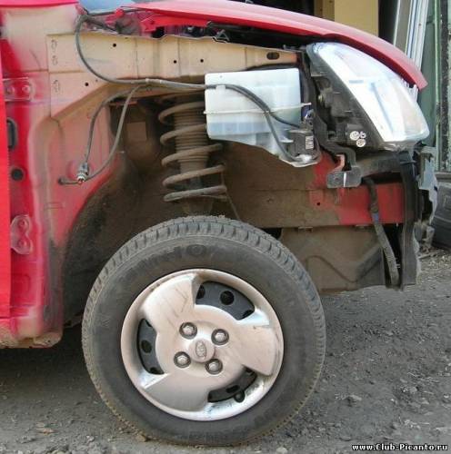

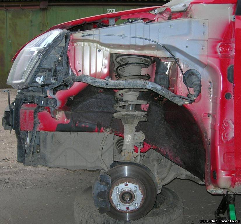

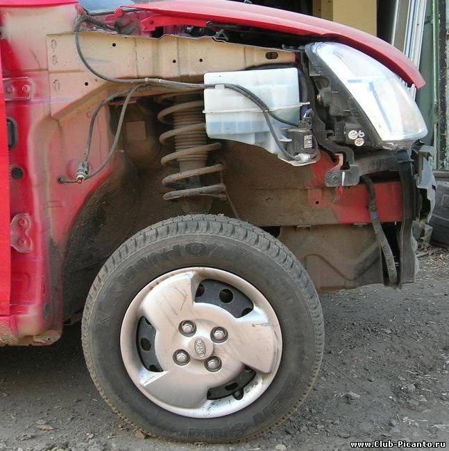

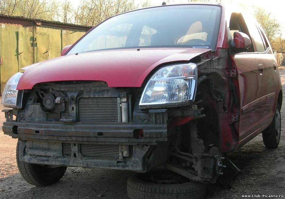

Ну вот,началось.
Сегодня разобрал переднюю часть: бампер, оба крыла, родные подкрылки.
Никаких особо проблем не возникло.
Необходимый инструмент: фигурная отвёртка, ключ на 10, головка на 10(крепёж крыла),12(крепёж дворников) и трещётка с удлинителем, ну и руки, конечно.
Прикрепления: 2725402.jpg (76.3 Kb) · 1157185.jpg (99.3 Kb)
Сообщение отредактировал Dimon76 - Воскресенье, 03 Мая 2009, 00:56

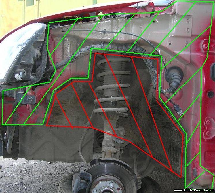

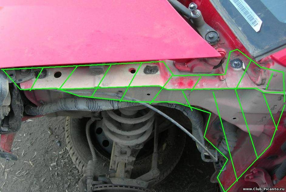

Про антикор.
Всё скромно.
1.Зоны, обозначенные зелёным, протираем уайт-спиритом и , по желанию, наносим антигравий или битумную мастику.
Сам буду наносить мастику, либо нашу, либо "BODY 930". Так как буду ставить полноценный подкрылок, то антигравий особо здесь не нужен, а защита от влаги необходима. Плюс к защите мастика немного снизит шум.
2.Зоны, обозначенные красным, очищаем механическим способом от крупной грязи до заводского антикоррозийного покрытия, а затем протираем уайт-спиритом и наносим битумную мастику.
Если нет возможности или желания поставить полноценный подкрылок, то те зоны, которые стандартный подкрылок не перекрывает, надо защищать антигравием. Но тогда нужно очистить и заводское антикоррозийное покрытие - антигравий можно наносить только на лакокрасочное покрытие или на грунт, но не на мастику.
Прикрепления: 9755763.jpg (87.3 Kb) · 6567028.jpg (98.6 Kb)

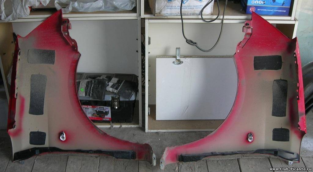

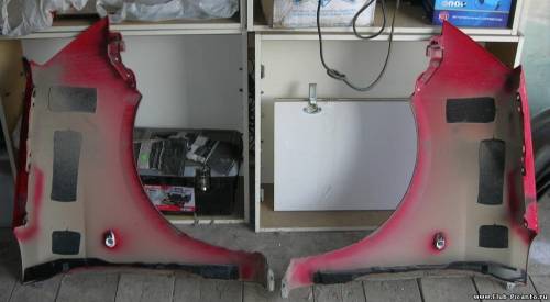

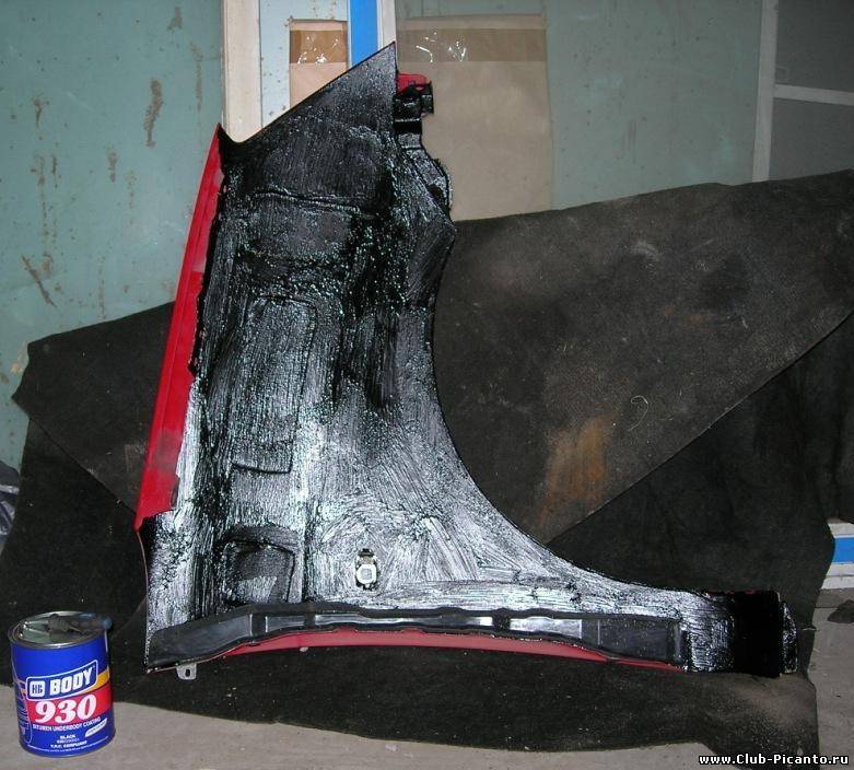

Крылья.
Из антикора только узкая полоска антигравия с внешней стороны крыла в районе нижнего крепления. На внутренней стороне листы виброизоляции.
Процедура простая. Протираем уайт-спиритом и наносим битумную мастику.
Ну вот,пока всё.
Прикрепления: 5158330.jpg (68.4 Kb)

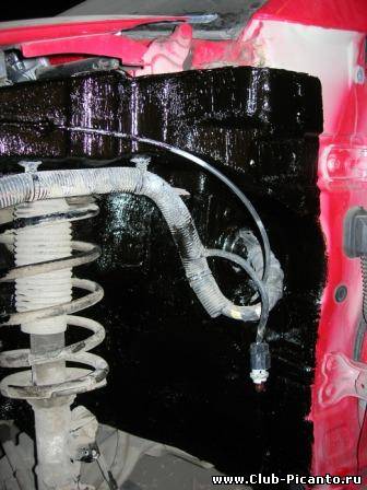

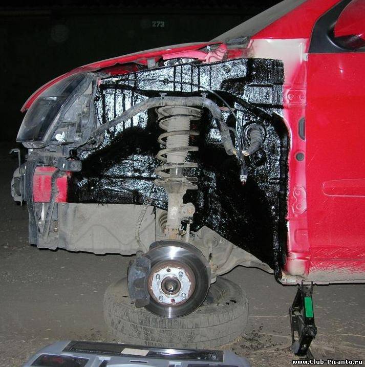

Dimon76 - Мск 41 | 00:26 | Среда, 06 Мая 2009
В будни, конечно, после работы много не осилишь, но, что смог, то смог.
Очистил левый брызговик...
Нанёс тщательно первый слой мастики...
Протёр уайт-спиритом изнутри крыло(грязи там особо не было, скоблить нечего) и, также, нанёс кистью мастику...
И побежал домой смотреть "Арсенал" - "МЮ".
Прикрепления: 8518788.jpg (98.5 Kb) · 8166665.jpg (96.7 Kb) · 7537471.jpg (94.3 Kb) · 4399188.jpg (33.3 Kb)
