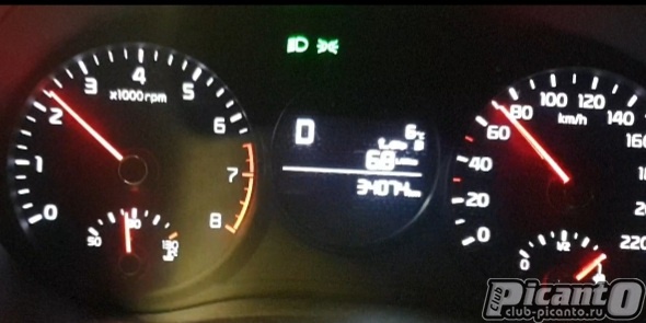

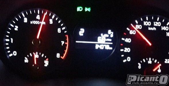

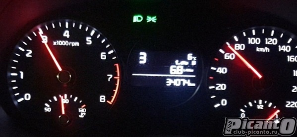

Читал в этой заметке. Но случайно обратил внимание. Как-то не очень хочется сочинять. Обнаружил такую весч. Говорить не буду, просто выложу видео. На автомате есть жесткая 3-я передача, но она далеко не третья и не вторая. Заключения делал по оборотам тахометра. Снял на видео. На "D" обороты меньше, но есть еще "3", переключаем и получаем обороты меньше, переключаем на "2" и обороты еще выше. Это все при одной скорости. Сейчас пробую выложить видео

извиниясь, получаем обороты больше чем на D

С видео не получилось. Вот фото. Здесь видно что при одинаковой скорости на разных режимах аппарата разные обороты
Добавлено (23 Мая 2022, 13:12)
раньше думал, что есть только положения АКПП 1-2-D. Но судя по картинкам 3 и D это не одно и то же.

Cofeman - Питер 28 | 06:43 | Вторник, 24 Мая 2022
Ну так да. D - это третья и четвертая. В мануале же написано.

Cofeman - Питер 30 | 23:12 | Вторник, 24 Мая 2022
1 - это только первая.
2 - это не выше второй (возможна и первая)
3- не выше третьей (возможны вторая и первая)
D - 4-3-2-1 , возможна любая, в зависимости от условий движения (скорость, уклон, нагрузка и тд)
Прямая передача у нас - третья.
Переключая на ходу с D на 3 получаем третью (а иногда и вторую) и, соответственно, больший крутящий момент, тягу, при том же положении педали газа.
Топая до упора на газ в пол, получаем "кикдаун", - то же переключение на ступень вниз с одновременным подъемом оборотов до максимума.
Высвечиваться будет все равно D.
