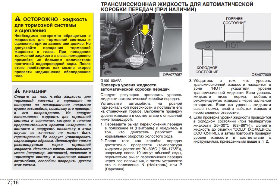

leonid65 - Hazor Haglilit , ИЗРАИЛЬ 4 | 22:52 | Вторник, 08 Августа 2017
Leon, Вы обсолютно  правы, Но  именно  100% измерение  делаеться  также  и  желательно  после  разугрева АКПП ,проехав 20-30 км  и  затем  проверяют  на  работающем  моторе на  положении  P - N и  это  идеальный  результат
Добавлено (20 Ноября 2018, 07:37)
Скажите пожалуйста вот я когда забирал свою машину из магазина новую (2017г), стал проверять через несколько дней уровень всех жидкостей. И смотрю на щупе в АКПП уровень после поездки 50 км намного примерно 7-10 см выше максимума, стал измерять с утра перед поездкой на заведённом холодном моторе и тоже почти на верхней отметке Мах.
Я конечно уровень выставил как положено.
Я почему спрашиваю, тут сестра купила точно такую как у меня машину и точно такой же душевный перелив масло.
Хочу спросить, это бонус типа от завода или что то изменилось?
Ведь перелив масло как и не долив вреден.
Я не ,,Новичёк,, в измерении уровня масло в Акпп. Однако после поездки на горячий мотор и на ровной площадки был Выше Махимума на 7-10 см. Пришлось выравнивать уровень, вот и у сестры такая же картина, Т. Е на заводе беспредел
Может  может щуп.. заводской размечен не правильно?

Nafanja - Мурка 5 | 22:26 | Вторник, 20 Ноября 2018
Цитата Leon ()
Уровень масла замеряют на холодном двигателе (коробке).
 В АКПП уровень масла замеряется на горячем двигателе в нейтралке! Не вводите в заблуждение.
А если посмотреть сервисный мануал - то там написано "не ниже 60С, предварительно перейдя руками 1-2-3-R-N".
На холодной и в P уровень будет показываться неверный. Для одаренных русскими буквами на щупе написано "Check on hot engine in neutral".
Цитата leonid65 ()
Т. Е на заводе беспредел Может  может щуп.. заводской размечен не правильно?
Все с завода идет правильно. Вы щуп начисто вытирайте, после 1-2х вытаскиваний трубка щупа покрывается маслом - отсюда и то, что обмачивается весь щуп. Нужно смотреть по сухим пятнам, которые ниже "мокрого" уровня.

Cofeman - Питер 8 | 23:42 | Воскресенье, 25 Ноября 2018
И еще добавлю про перелив. На всех гидроавтоматах, - на автомобильных коробках, на авиационных приводах постоянных оборотов генератора опасен именно перелив, гораздо больше , чем недолив! Об этом мне прямо сказал мастер, чинивший автомат на предыдущей машине и моя авиационная практика показывает - отказы именно из-за перелива.
Так что смотрите внимательно и не один раз. Понять по нашему щупу действительно непросто. Но не стоит путать замасленный об стенки колодца щуп с истиным четким уровнем масла. Nafanja выше абсолютно правильно написал - смотреть несколько раз по насухо вытертому щупу. Я бы добавил, можно его и на 180 развернуть еще.
