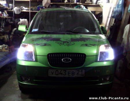

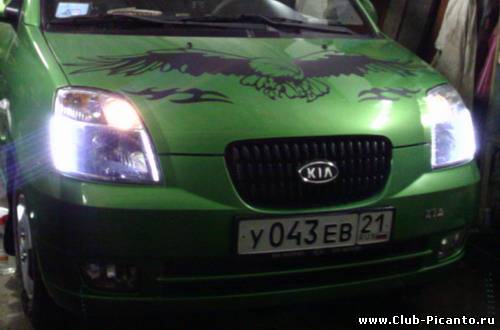

в реальности выглядит лучше, чем на фото smile

Pred4 прав. Нельзя ставить ксенон в такие фары, ибо отражатели там разработаны под обычные галогеновые лампы. ДУМАЙТЕ ОБ ОКРУЖАЮЩИХ, не слепите встречных водителей!

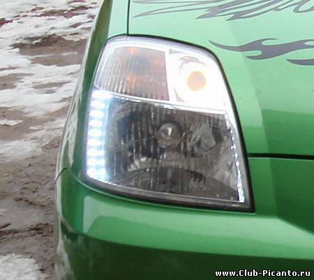

almihAM, супер! Опиши, что-за светодиоды - одиночные или блок диодов.

главное чтобы они в синеву не отдавали.. а то все ГАИшники твои будут

almihAM - Чебоксары 110 | 20:30 | Понедельник, 01 Декабря 2008
не, сегодня проезжая через пост гаи (приходится проезжать когда еду на работу и обратно), гаер аж рот открыл, во умора была biggrin
barmaley, светодиоды полоской, попозже сфоткаю - покажу

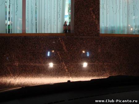

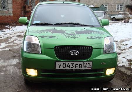

вот еще обещал при дневном свете:
а это вечером - отражение от стены магазина ...
Добавлено (01 Декабрь 2008, 20:28)
SEV, с включенным ближним светом практически от ксенона не отличаются

k60, ксенон можно в такие фары, только по всем правилам установки ксенона, фара должна быть оборудована омывателем, вот над этим вопросом в скором времени и задумаюсь

almihAM, зачот! Так же бы себе зафигачил, да фары не охота второй раз вскрывать(они етого не переживут)

almihAM, а можно по подробней как они там вскрываются фары?
almihAM - Чебоксары 113 | 22:05 | Четверг, 04 Декабря 2008
vampire, по периметру греешь феном строительным,- чтоб соединительную консистенцию, которая соединяет стекло (хотя оно и не стекло вовсе smile ) фары с задней частью, основательно прогреть, потом начинаешь в горяче-теплом состоянии открывать. Сняв стекло, отражатель держится на 2-х саморезах с одной стороны, с другой усик - входящий в паз фары. На габарите круглое стекло на 3-х защелках, две тонкие, одна пошире. Широкую толкаешь, усе аккуратно выходит.
Сборка та-же, феном.
я грел 500-градусами, не особо долго задерживаясь на одном месте. Сначала пробовал 300, но долго прогревать приходилось, перешел на 500
Добавлено (04 Декабрь 2008, 22:05)
barmaley, я правую фару уже второй раз вскрыл, ниче-пережила smile
первый раз пришлось вскрыть, когда при установке биксенона с дуру выдавил корректор surprised , вот и пришлось тогда разобрать и корректор вернуть на место biggrin
