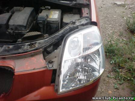

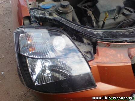

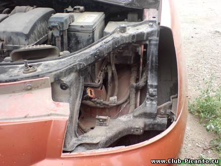

Вот что с фарами я сегодня творил.
Купил акриловую черную матовую спрей-краску (136 руб, можно любого производителя), малярный скотч.
Снял фару:
Прикрепления: 3224079.jpg (46.1 Kb) · 0511269.jpg (48.4 Kb)

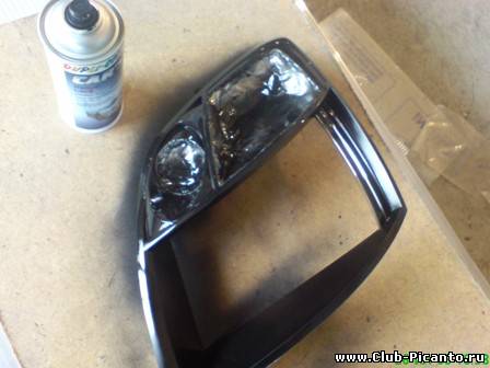

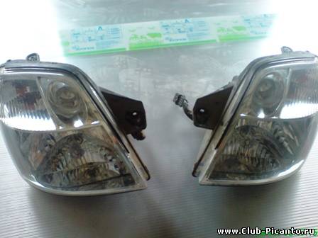

barmaley - Пермь 79 | 00:05 | Воскресенье, 27 Июля 2008
Точнее обе фары снял
Для моей задумки необходимо было разобрать фары и достать из них вставки-отражатели. Для этого необходимо техническим феном прогреть стык стекла и корпуса фары, затем при помощи отвертки и еще фиг знает чего, отделить стекло от корпуса и вынуть вставку, предварительно убрав все лампочки.
Скотчем залепил те места, которые красить нельзя, дабы не ухудшить светоотражающие функции фары и отношения с ГИБДД.
Затем покрасил эти вставки черной матовой краской в четыре слоя, с интервалами для сушки в 15 мин - ушло примерно пол баллона.
после просушки убрал скотч и собрал фару в обратном порядке. Фото операции сборки/разборки фары умышленно скрываю, т.к. процесс не для слабонервных smile

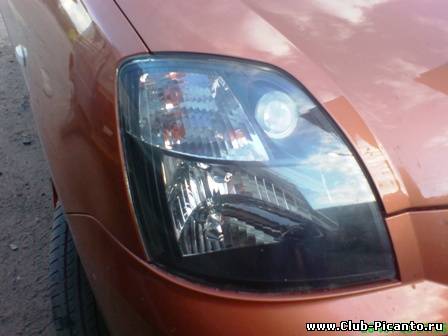

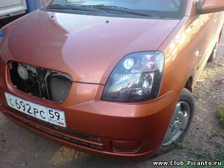

barmaley - Пермь 80 | 00:09 | Воскресенье, 27 Июля 2008
Вставил оптику обратно и вот что получилось:
Прикрепления: 8910617.jpg (45.2 Kb) · 3327479.jpg (51.0 Kb)

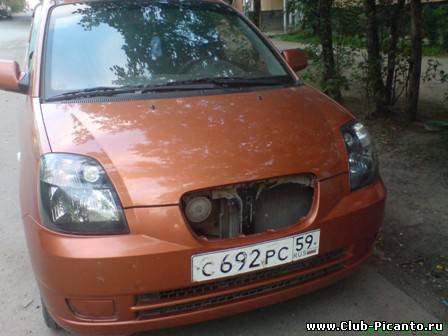

barmaley - Пермь 81 | 00:12 | Воскресенье, 27 Июля 2008
(на решетку внимание не обращать! она еще в разработке)
(если б не надпись внизу можно бы было видеть дату)
Прикрепления: 2434862.jpg (43.2 Kb) · 5564282.jpg (42.7 Kb)

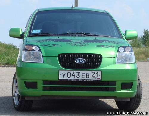

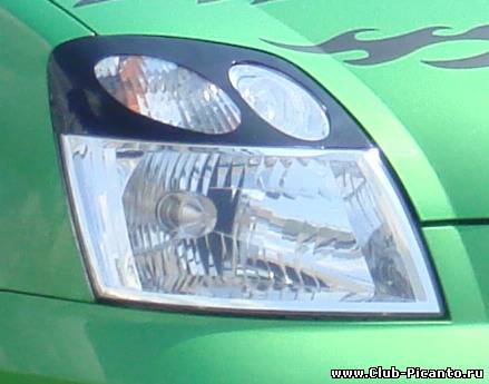

almihAM - Чебоксары 82 | 00:51 | Воскресенье, 27 Июля 2008
а я накладки сделал из оргстекла 2 мм толщиной. тоже феном строительным грел и гнул по фаре, потом маркером обозначил место отверстий под поворотник и габарит и вырезал дрелью тонким сверлом. пока резал, сломал одно smile потом края отверстий наждачкой равнял. покрасил пока в черный цвет, но планирую перекрасить в цвет авто
Прикрепления: 6168133.jpg (65.3 Kb) · 3143515.jpg (54.2 Kb)
Сообщение отредактировал almihAM - Воскресенье, 27 Июля 2008, 00:53
barmaley - Пермь 83 | 01:05 | Воскресенье, 27 Июля 2008
Quote (almihAM)
- Да видели мы уже, в другой теме biggrin . Неплохо, очень даже.
