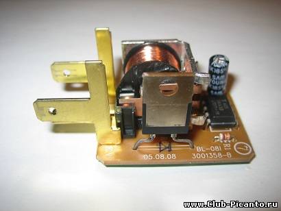

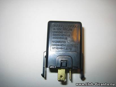

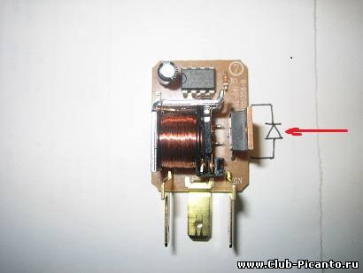

Доработка реле поворотов.
Поменял себе почти все лампочки на диоды, но возникла проблема с лампочками поворотов, начинают моргать в два раза быстрее. В магазине посоветовали поставить балластные резисторы, но тогда теряется весь смысл в диодных лампочках потому, что потребление будет как у ламп накаливания. Понял что это не для меня и решил доработать реле. Постарался доработать наименьшими переделками и мне удалось обойтись заменой всего одной детали, нагрузочного резистора на диод.
Для доработки надо вытащить реле поворотов, оно находится над блоком предохранителей в салоне, снять с него пластиковый корпус и перепаять нагрузочный резистор, сделанный в виде толстой проволочки, на обычный диод. Диод можно ставить любой током не менее 1А, я поставил на 8А для надёжности. Прилагаю фотки где заменяемая деталь указана стрелкой и показана полярность диода.

Простенько и со вкусом!
Правда, ты лишился сигнализации неисправности ламп поворотников. Дело в том, что при перегорании одной из ламп учащение моргания как раз говорит о неисправности. Со светодиодами, да еще включенными по твоей схеме, эта сигнализация перестает работать. Придется чаще выходить из машины и проверять.
Впрочем, это не большой недостаток.
igormasters - s-pb 174 | 21:04 | Четверг, 05 Сентября 2013
Для диодных лампочек эта сигнализация особо и не нужна. Это лампочки накаливания могут сгореть внезапно, а диодные сразу сгореть не могут. В ней более 50 диодов соединенных в цепочки по три штуки и сгореть может несколько диодов, но на работу лампочки это не повлияет, она может только гореть немного слабее, что и будет сигналом к замене. Тем более, что  диодные лампочки довольно долговечные. Я уже два года катаюсь с диодами и еще ни один диод не сгорел.
