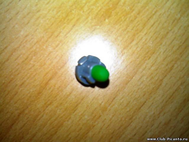

Вопрос на обдумывание: на новых Пикачах приборка с очень хорошей янтарной подсветкой. Можно ли ее приделать на Пикачу дорестайлинговую? А то мне больно не охота на плате стандартной приборке лампочки перепаивать..

Galchonok, где там на плате зеленый убрать?
Глеб - 130 | 20:54 | Суббота, 23 Мая 2009
Galchonok, Перепаевать ничего не надо, надо только стереть световой фильтр и вставить светодиоды, либо одеть красные колпачки на старые лампочки вот и всё.

Глеб, а где этот световой фильтр?
Глеб - 132 | 10:41 | Воскресенье, 24 Мая 2009
El_Murcielago, Снимаешь приборную панель, разбираешь её отгибаешь картонку на которой написаны цифры и с обратной стороны стераешь ножом окуратно зелённый фильтр. У меня она теперь красная как в старых ауди.

Galchonok - Химки 135 | 09:59 | Понедельник, 25 Мая 2009
Quote (El_Murcielago)
Смотри на рисунке: сверху лампочки одет зеленый такой колпак. Это он и есть.
