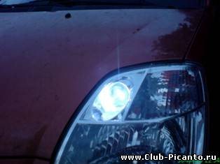

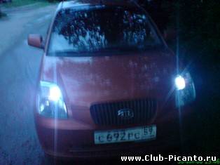

У меня в габаритах белые мощные светодиоды воткнуты (500р, корея), а в фарах, как и у rur, Philips GT-150(хорошие лампы, у нас стоят 650р), зацените:

barmaley, ты как менял лампы там? фару снимал?

Левую фару можно не снимать, только отжать немного, предварительно открутив крепежные болты. А вот правую, все-таки снимать.

barmaley, расскажи как фару снимал? сложно? если идейка
barmaley - Пермь 68 | 21:56 | Понедельник, 07 Июля 2008
Снимал фары уже три раза. Первый раз пол машины пришлось разобрать :) (откручивал защиту крыльев, чтобы разобраться что к чему, проклиная корейских конструкторов). Оказалось - снимаются довольно просто: самое главное - тянуть строго вперед, причем довольно сильно. Когда снимал во второй раз - то выработал следующую технику:
1.Открутить крепежные болты.
2.Расшатывающими движениями чуть вытащить фару вперед, чтобы можно было зацепить пальцами.
3.Одной рукой сильно тянуть за корпус фары вперед (подсунув пальцы в щель между бампером и фарой), другой - пытаться толкать фару сзади, можно воспользоваться деревяшкой в качестве рычага (что я и сделал) и все - она твоя!
В третий раз снял очень быстро, вся процедура вместе с заменой лампочек заняла не больше 5-7 минут на обе фары.
