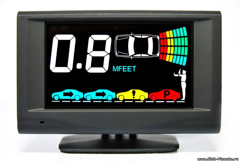

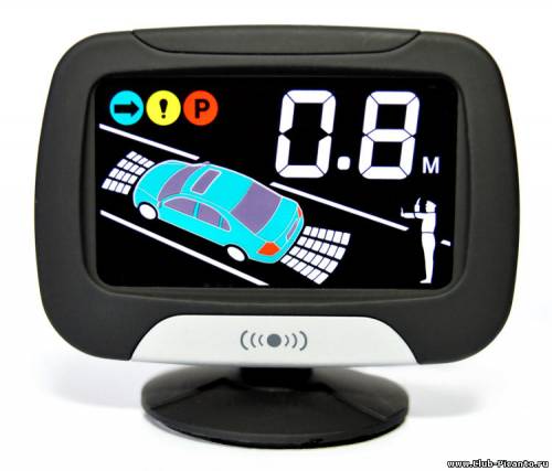

M_Swan - Москва 126 | 22:44 | Воскресенье, 19 Сентября 2010
На офиц. сайте появились новые парктроники:
Прикрепления: 6884253.jpg (46.6 Kb) · 4246042.jpg (62.4 Kb) · 6765824.jpg (64.8 Kb)

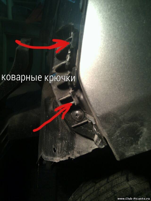

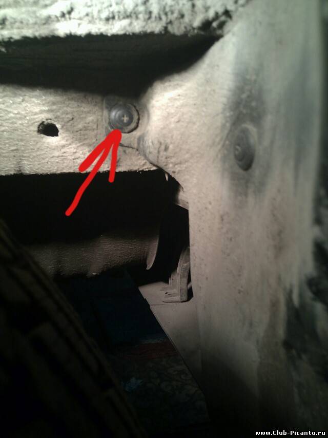

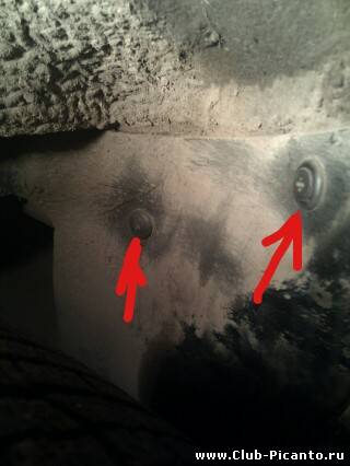

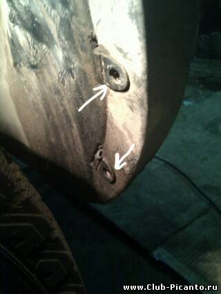

Добавлю свои 5 коп по следам установки парктроника. Остановился на Parkmaster с 4мя датчиками. Ранее ставил на ауди, работает исправно и зимой тоже. Скажу сразу - проковырялся весь день, хотя рассчитывал уложиться часа за 3. Первая загвоздка - снятие заднего бампера. Вроде всё открутил, но он с защелок и не думает сползать. Оказалось под брызговиком притаился еще один саморез. Чтобы снять брызговик надо открутить 2 самореза
и 3 пластиковых пистона

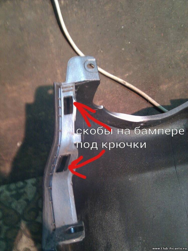

Причем пистоны очень капризны 043 - прежде чем выкручивать, надо тщательно очистить шлиц от грязи щеткой. Крутить отверткой почти без давления, иначе винт проваливается внутрь пост она. Сорвать шлиц на пластиковом винте очень легко, посему силовые и резкие движения противопоказаны. В общем, все открутив и сняв брызговик добрался до коварного винта, торчит вертикально вверх и держит бампер за крыло. Дальше - по манулу, тянем бампер в бок и сдергиваем с крючков.
А вот чем бампер держится за эти крючки
Важно!!! 046 чтобы бампер не рухнул на земь, освободившись от защелок я воткнул в отверстия от пистонов под фонарями по отвертке. Теперь он будет висеть на них и можно смело отдирать обе стороны.
Ну вот! А/м - отдельно, бампер - отдельно 001 (картинка уже в следующей серии)

крот, всё правильно. Думаю, все на эти закрытые саморезы натыкались, кто первый раз снимал методом "тыка". Вечно нам лень умную книгу почитать... 003
А что касается пластмассовых пистонов с винтовой заглушкой, то я обычно подсовываю под шляпку винтовой заглушки с края что-то металлическое тонкое, а уж потом, помогая этим самым "металлическим тонким" (часто это собственный ноготь), без давления тихонько откручиваю. Помогает. 038
