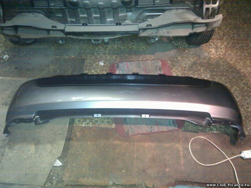

Oleg, если б в умных книжках с картинками все было бы подробно и внятно изложено, то форум бы только и пестрил ссылками на издания, главы, параграфы и тд. А что имеем по факту? Вот например, открываем известный мануал, находим главу 16 ''Кузов'' раздел ''Задний бампер'' на стр. 213. Что-то там ни слова про потайной саморез, зато все очевидные точки крепления прорисованы. Ну да ладно, разобрались ведь уже, возвращаюсь к установке парктроника.
Вот его скоро будем дырявить

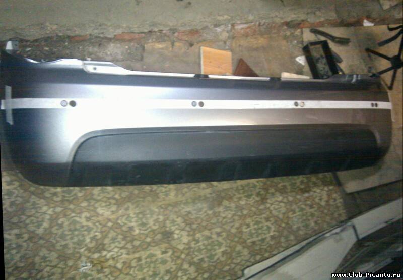

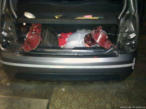

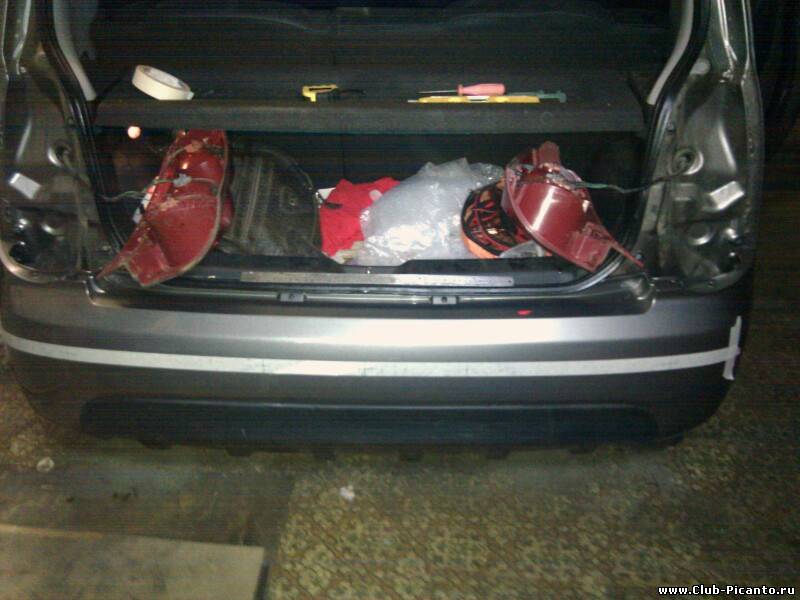

А прежде разметим по ранее предложенной компановке: h=54см, l=39см. Кстати, интервал 39 см не спас от попадания крайнего датчика точняком на крайнюю внутреннюю стойку пластиковой опоры бампера. Благо места всем там хватило 107 и пилить ничего не пришлось
Сверлим прилагаемой в наборе фрезой

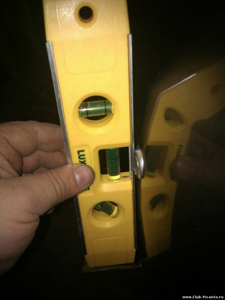

Прилаживаем датчик и понимаем, что он ''стреляет'' чуть вверх.

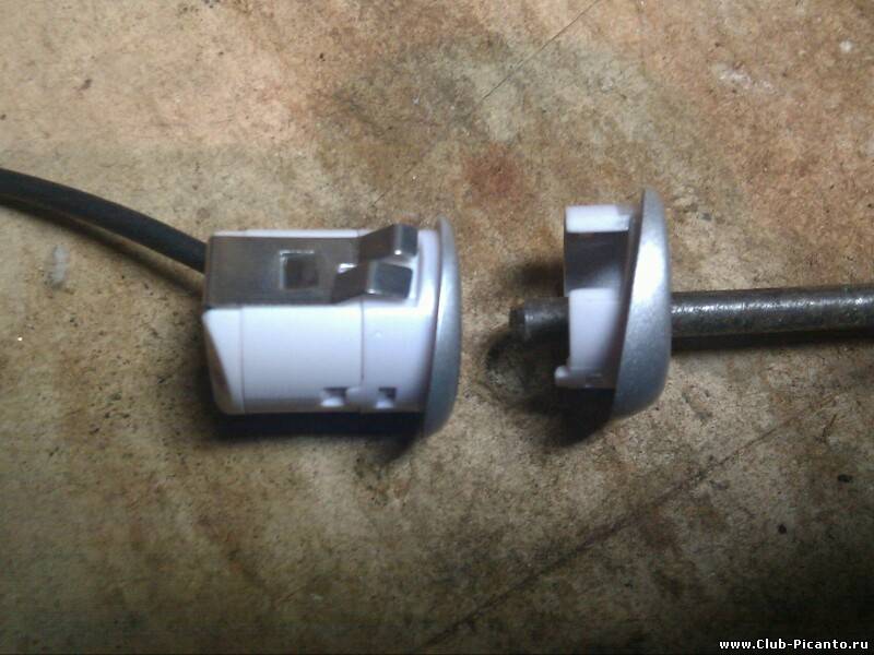

Спрашивается, зачем такие заморочки с уровнем, замерами? Все просто - в том же комплекте прилагались сменные окантовки датчика и надо было понять их применимость в данном конкретном случае. В чем разница - видно на фотке
В общем - применил, датчики светят почти по горизонтали. Насколько замена направляющих была оправдана, пока можно только гадать.
Выбрал лимит фоток, открою новый пост, была еще одна засада, поделюсь 038

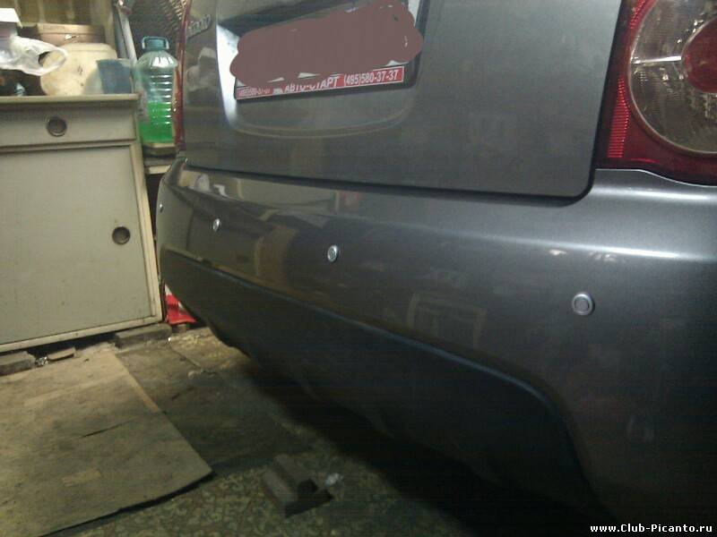

Следуя инструкции к Parkmaster собрал провода в жгут и привел к левой стороне а/м.
Осталось только собрать все обратно и убедиться, что не осталось лишнего крепежа 001
Найти место для блока реально за боковой обшивкой в багажном отсеке, хотя там достаточно тесновато. Но проблема в другом - на левой стороне банально не куда подключать провода питания 002 . Благо провода длинные, а машинка не большая и удалось их протащить на правую сторону под обшивкой. Там оказались и шпильки М5 для ''-'' клеммы и фонарь заднего хода. Прежде чем жгутовать датчики советую сперва определьться где удобнее установить сам блок и подключить проводку. Удачи!

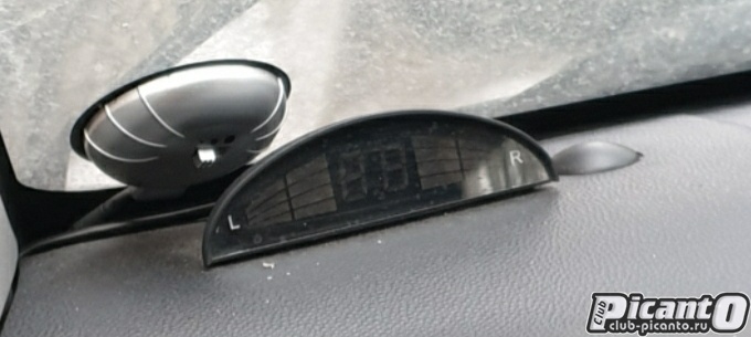

Друзья, поскажите. В машине, купленной в ТрейдИн, установлен парктроник. Какой хоть фирмы он может быть? Интересуюсь, потому что он заглючил.
Прикрепления: 0310399.jpg (62.2 Kb)
Сообщение отредактировал Oleg - Вторник, 05 Января 2021, 20:56
Oleg - Йошкар-Ола 144 | 21:01 | Вторник, 05 Января 2021
Боюсь, что на этот вопрос вряд ли кто-то ответит. Всю эту мелочевку производит множество китайских фирм. А внешне они все почти похожи.
Могу дать совет: покопайся на Али. Там можно найти массу парктроников по весьма демократичным ценам. А заменить блок не трогая при этом датчики и проводку - совсем не проблема. Датчики, как правило, из строя не выходят.
Юся - Санкт-Петербург 145 | 22:21 | Вторник, 05 Января 2021
А мне кажется, что это именно датчик сломался. Кстати, они универсальные или для каждого парктроника свой тип?
Oleg - Йошкар-Ола 146 | 00:05 | Среда, 06 Января 2021
Если накрылся один датчик, то от других сигнал всё равно будет. А все 4 сразу сдохнуть не могут. Не имеют права.

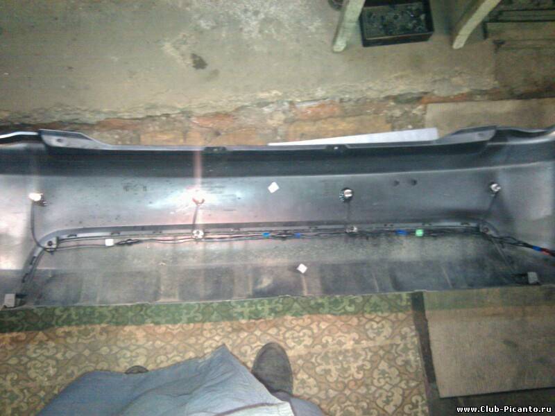

shv_iv - Салехард 150 | 19:29 | Суббота, 03 Мая 2025
Добрый вечер. Стукнули  бампер, поставил с разбора, провода все свои родные, снял и поставил с разбитого бампера партроники - выдают ошибку: пару раз пискнут и на панели мерцает препятствие. Возможно нарушен какой то порядок 1,2,3,4, не обратил внимания...Кто сталкивался с сей ошибкой?
