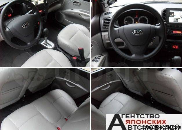

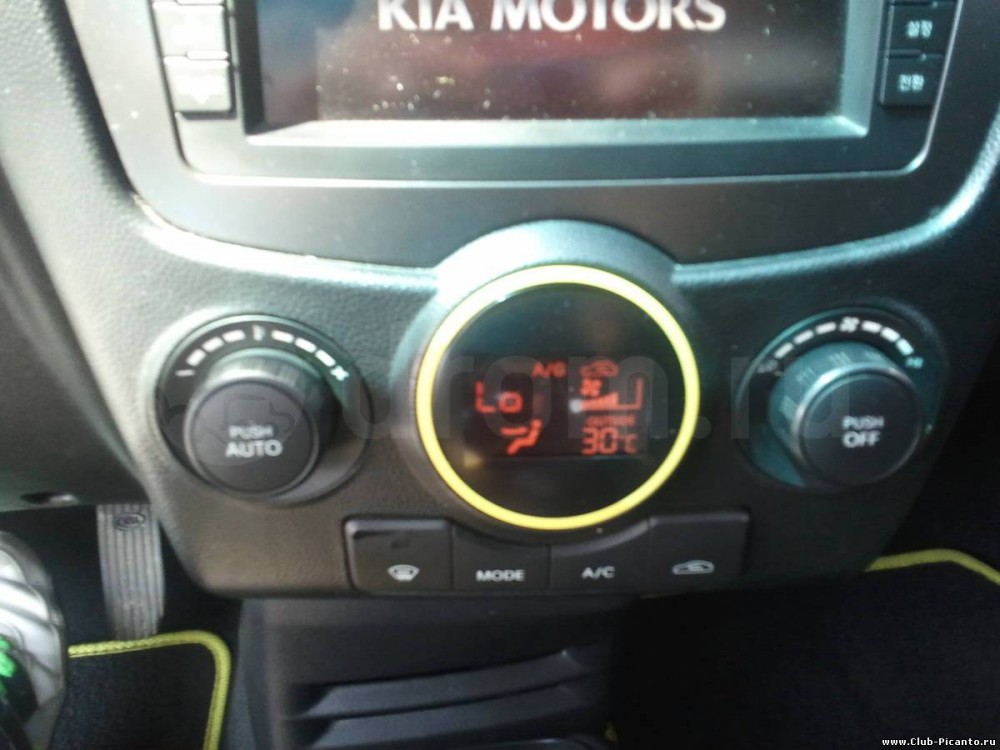

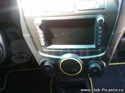

Кто нибудь ставил такую навигацию

а в чем конкретно вопрос?

вопрос в том где взять нечто подобное
