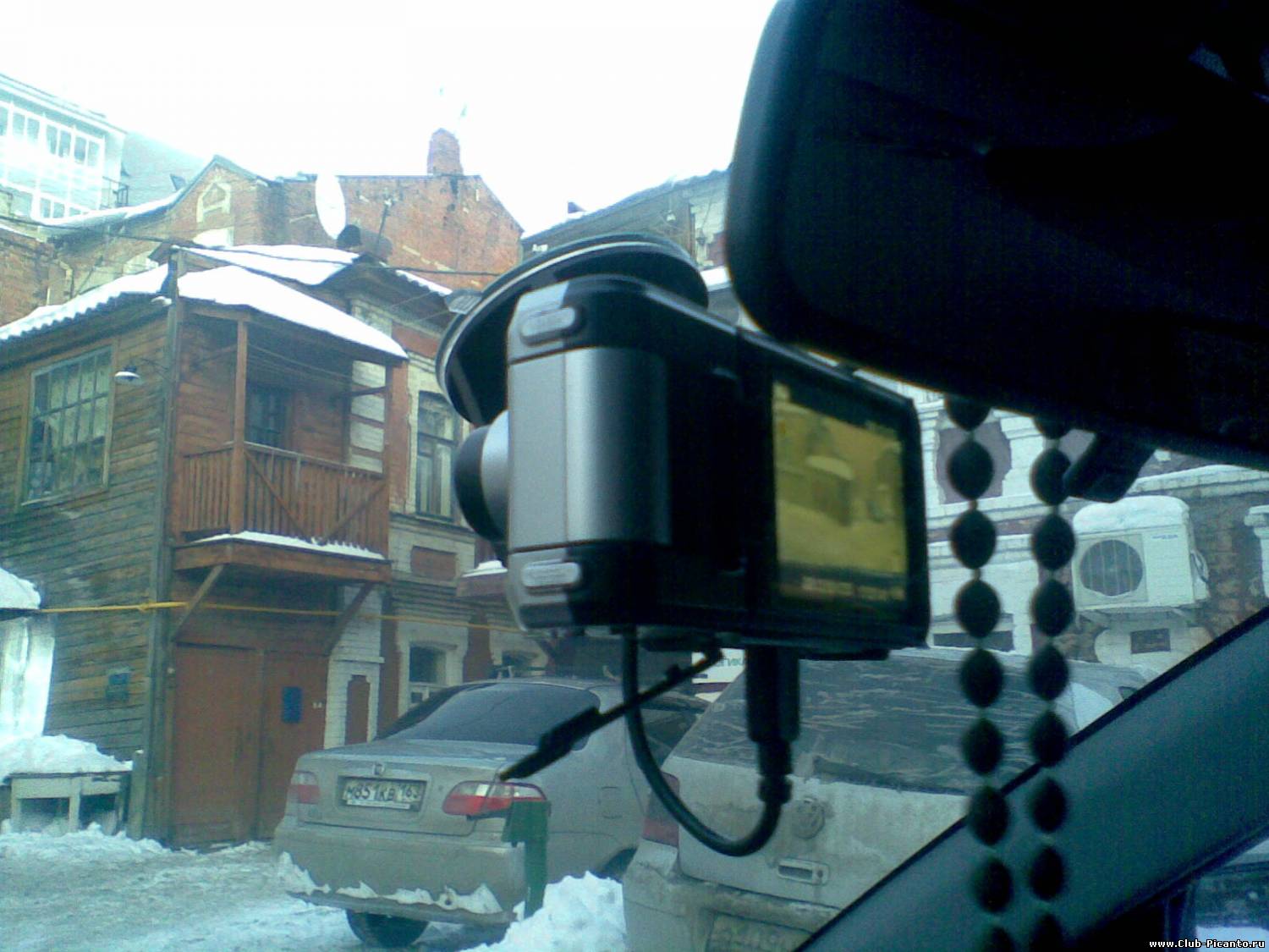

Всем привет! я приобрел F900LHD (китай) в месте с картой памяти(класс10 16Гб) обошелся в 4700р.
Я Снял центральную консоль где ручник и рычаг КПП, на контакты автозарядки припаял два провода и подключил их к проводам питающие прикуриватель. Завернул ЗУ в паралон, чёб не гримел и уложил под прикуривателем, а провод проложил под панелью и поднял по правой стойке и под обшивку крыш засунул.Теперь провода не мешают.

RIN@T, Грамотно и аккуратно! 009
Не понятно, почему при таком варианте ты не захотел снять напряжение с клемы замка зажигания (положение 2 по часовой) 023
oleg-izh - Ижевск 168 | 17:41 | Среда, 25 Января 2012
Quote (Балу)
ИМХО прикуриватель так же обесточивается при отключении питания, а тянуть провод от него и ближе и удобней.
RIN@T - Самара 169 | 22:34 | Пятница, 27 Января 2012
oleg-izh, совершенно верно!))

Cofeman - Питер 171 | 12:46 | Суббота, 28 Января 2012
Quote (oleg-izh)
...а тянуть провод от него и ближе и удобней...
Тянуть провод удобнее всего от верхнего плафона на потолке. Подсоединяемся к нему, адаптер питания обматываем мягким, чтобы не гремел и крепим рядом с плафоном (внутри, разумеется), конец со штекером вытаскивает наружу между потолком и стеклом.
RIN@T - Самара 172 | 19:57 | Понедельник, 30 Января 2012
Cofeman, Но смысл подключения от прикуривателя в том, что питание подается с включением зажигания, а на плафоне по моему постоянное..
