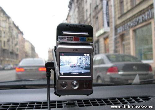

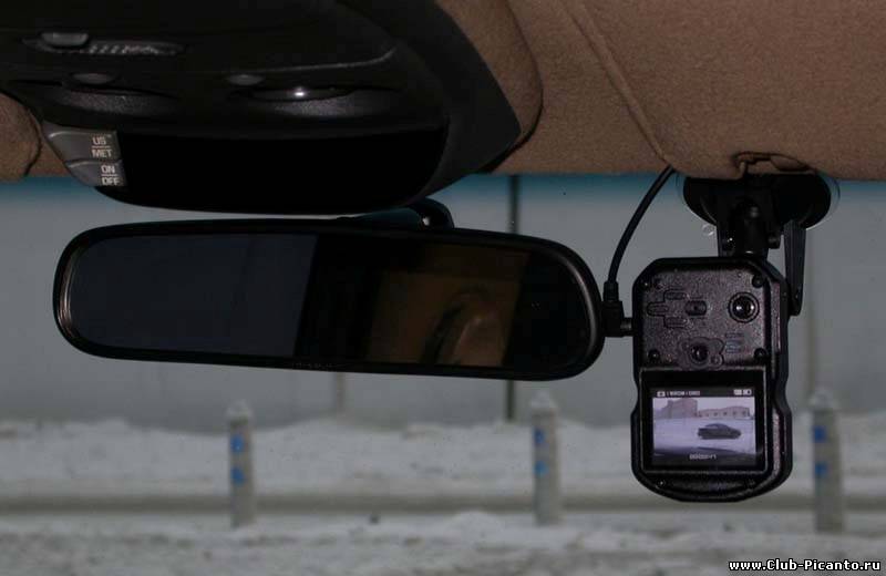

oleg-izh - Ижевск 159 | 16:47 | Вторник, 10 Января 2012
Quote (natsnik)
а у меня такой вопрос - как эта штука вообще подключается?
Все зависит от модели видеорегистратора. Есть модели которые подключаются только в прикуриватель, а есть модели можно и просто к проводке авто.
Например:
Прикрепления: 5373268.jpg (35.1 Kb) · 2994151.jpg (53.9 Kb)

craton - Санкт-Петербург 160 | 17:26 | Вторник, 10 Января 2012
Quote (oleg-izh)
Например:
Вот так я и буду затаскивать провод питания. Зарядку от прикуривателя раздербаню, запечатаю в плёнку и приклею под общивкой. А вход в зарядку вместо носика прикуривателя протяну проводами до проводки прикуривателя и подключу к ней.
oleg-izh - Ижевск 161 | 19:08 | Вторник, 10 Января 2012
craton, я имел в виду и то, что некоторые регистраторы (например Каркам Q2) имеют питание 5В и питаются от гнезда прикуривателя авто через адаптер, а некоторые, (например Каркам Q3...Q5) имеют питание 12В и их можно подключить не только через адаптер к гнезду прикуривателя, но и непосредственно к проводке авто в любом удобном месте (например к плафону салона).

craton, а не проще ничего не дербанить, а через место "носика" запустить и подсоединить удлиняющий провод?
Сообщение отредактировал oleg-izh - Четверг, 12 Января 2012, 01:03
craton - Санкт-Петербург 165 | 11:17 | Четверг, 12 Января 2012
Quote (oleg-izh)
Не знаю, я на пиканте ещё не смотрел, сколько места между потолком и обшивкой. Чтобы из-за толщины корпуса зарядки от прикуривателя общивка не "оттопыривалась" :) Если влезет - можно и так. Только залить носик компаундом (например из термоклеевого пистолета) чтобы "+" случайно не отвалился и не закоротил на крышу. Выдернутая плата с намертво впаяными проводами и впоследствие замотанная от такой проблемы избавлена.
