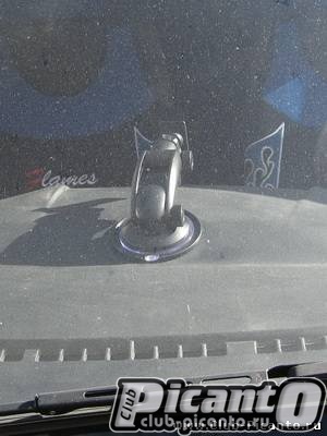

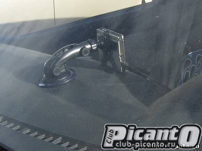

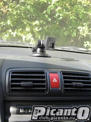

Общепринятое крепление навигатора на лобовое стекло не устраивало меня из-за сильного выдвижения навигатора вперед (экран навигатора засвечивается солнцем) и снижения обзорности.
Удобная консоль для крепления навигатора показана членом клуба haase (см. сообщения №№ 3 и 50 в этой ветке форума).
Предлагаю Вашему вниманию ещё один вариант крепления навигатора в авто.
Приобретаем универсальный автомобильный держатель Crab3 фирмы “deppa” для тяжелых и крупногабаритных устройств. Отличительной его особенностью являются 2 точки регулировки наклона удлинителя. Для крепления держателя к торпедо авто приобретаем пластмассовый «кружок» диаметром более 7см. Прикрепляем «кружок» к торпедо авто, устанавливаем держатель и производим необходимые регулировки. Результат перед Вами.

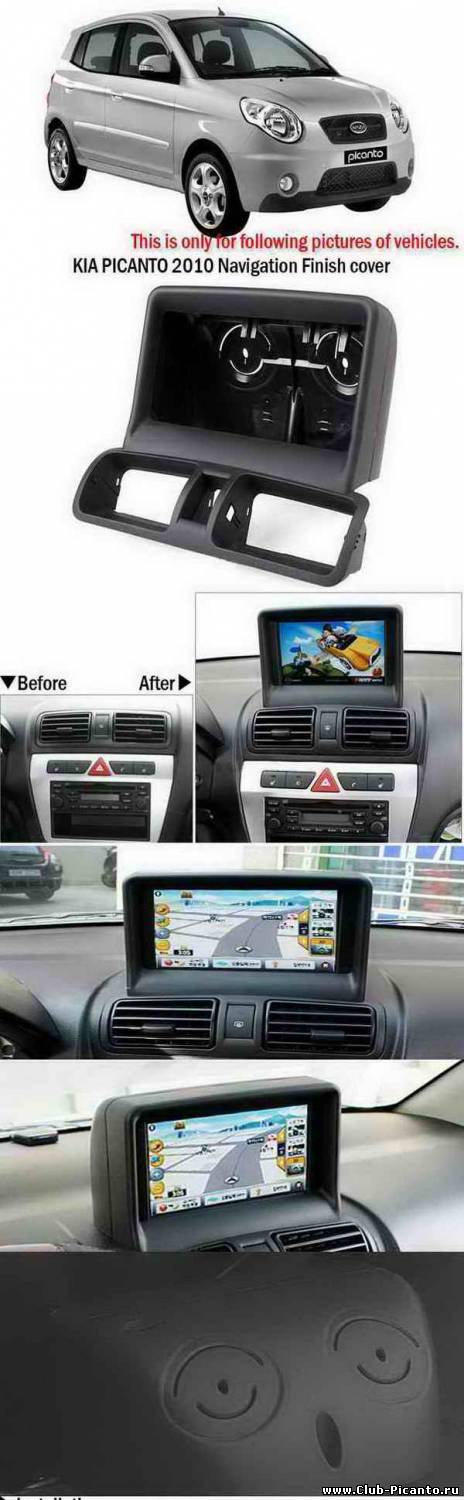

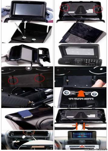

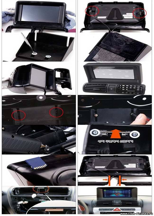

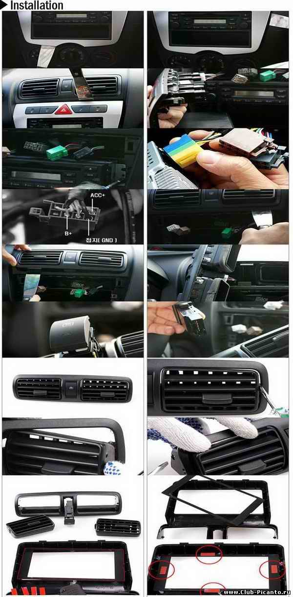

может кого заинтересует- нашел случайно на ебее: коробка для штатной установки навигатора:
http://cgi.ebay.com/ebaymotors/KIA-PICANTO-2010-Navigation-Finish-cover-/290487300431?pt=Car_Audio_Video&hash=item43a264714f

froizen,
монтажные картинки по этой ссылке очень полезные!
Oleg,
куда бы нам их выложить?
froizen - щелково 105 | 11:38 | Пятница, 25 Февраля 2011
можно и сюда:
