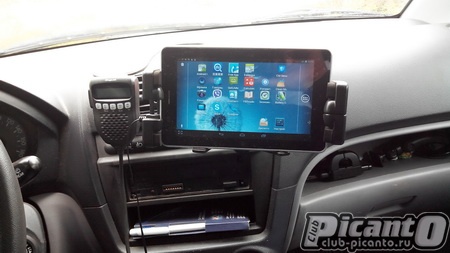

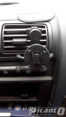

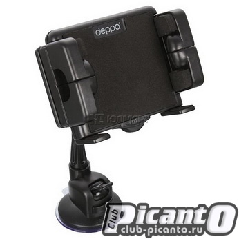

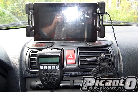

Года 3 назад встал вопрос о замене аккумулятора в навигаторе. С учётом стоимости нового аккумулятора и работ по его замене я решил приобрести вместо навигатора 7” планшет JXD P1000. Планшет обошёлся в 4 500,00руб., но встал вопрос его установке в авто т.к. его вес и габариты больше, чем у навигатора. Для установки планшета в авто я использовал штангу-удлинитель от универсального автомобильного держателя “deppa Crab 3” предыдущего выпуска
не путайте с нынешним
(в настоящее время в продаже можно найти оба варианта) и держатель
от универсального автомобильного держателя “deppa Crab 5”.

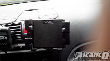

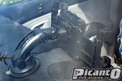

Т.к. торпедо и планшет соприкасаются не по прямой пришлось добавочно, для лучшей устойчивости планшета, положить на торпедо два клейких коврика.
Пользуюсь держателем 2-й год.

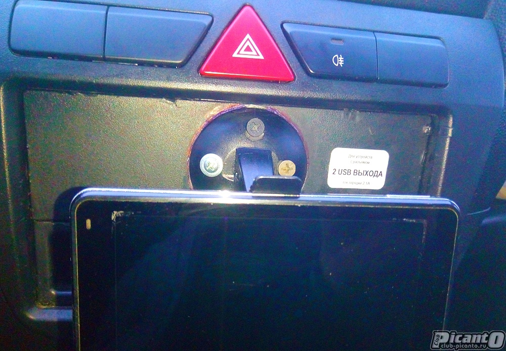

Использование комплектного USB шнура и зарядки от прикуривателя планшета меня не устроило, т.к. шнур питания жестковат и в авто ИМХО «разобъёт» гнездо планшета, а ток зарядки 2,1А, как показала практика, великоват. Выход ИМХО в следующем. Приобретаем китайскую автомобильную двухгнездовую USB зарядку от прикуривателя авто “R.Blake”.
Достоинство которой ИМХО мягкий раздвижной кабель и ток (0,8А), позволяющий поддерживать работоспособность планшета и «мягко» заряжать его аккумулятор.

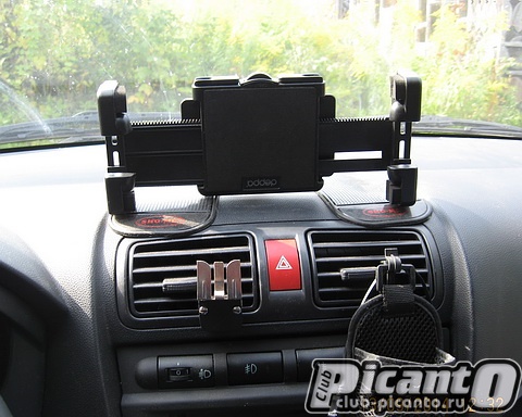

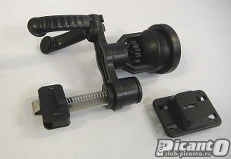

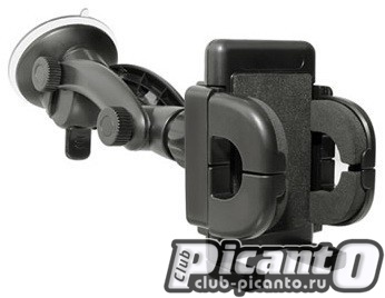

При использовании держателя навигатора описанного в сообщениях 167, 168 выявился один, но существенный недостаток.
Пластмассовый кружок, со временем под воздействием нагрева солнечными лучами, принимает форму присоски и перестаёт удерживать штангу-удлинитель универсального автомобильного держателя “deppa Crab 3”.
Устранить этот недостаток можно изготовив самостоятельно кружок из металла. Есть и более простой выход.
Приобретаем универсальный держатель на воздуховод TD-033 (95,00  руб.) или аналогичный
и закрепляем с  его помощью держатель от универсального автомобильногодержателя “deppa Crab 5” к воздуховоду,
