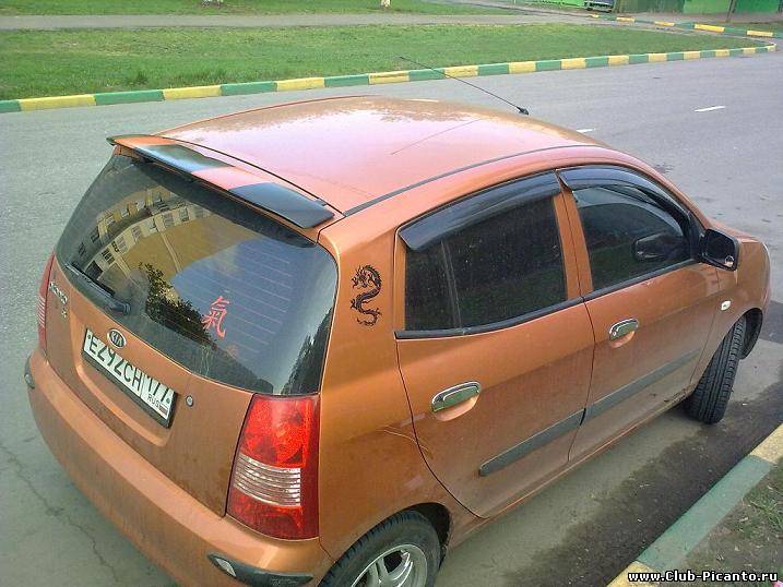

Всем добрый день ,хочу поделится своими идеями, после того как я зделал подсветку на калёсах (тёнинг фото )мне захотелось подобрать не дорогой спойлер, я поехал на южку купил спойлер для ВАЗ 12модели за 1200р, пару скоб за300р чтоб крышу несверлить, и два балона краски 300р+грунт для пластика спойлер пришлось немного подгонять под нашу крышу,шлиф машинкой минут30 ивот что палучилось ,правдо потом спойлер был перекрашен в цвет кузова

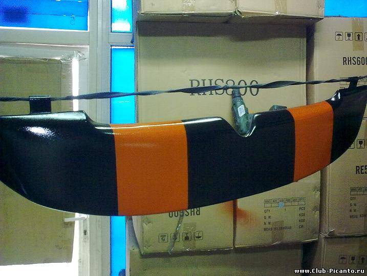

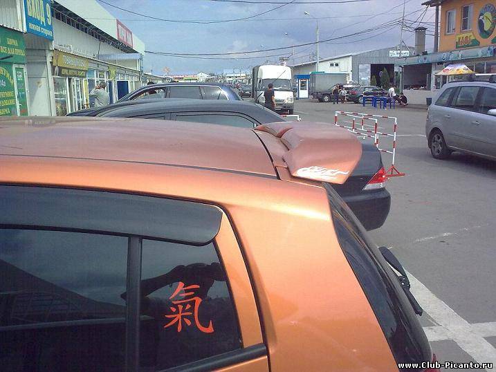

voron111 - 2 | 00:30 | Вторник, 09 Июня 2009
а вот и фотки
Прикрепления: 0355948.jpg (42.4 Kb) · 3953393.jpg (61.7 Kb) · 5784461.jpg (77.4 Kb) · 9219476.jpg (75.3 Kb) · 4205686.jpg (73.4 Kb)

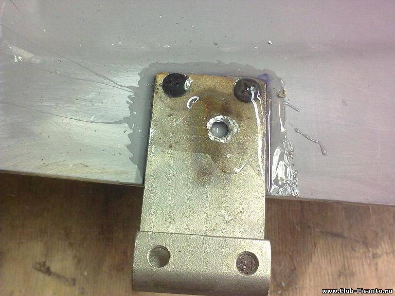

almihAM - Чебоксары 4 | 19:41 | Вторник, 09 Июня 2009
voron111, а под скобы что ложил, чтобы краску не портить? или так прикрутил wacko

Oleg - Йошкар-Ола 6 | 21:12 | Вторник, 09 Июня 2009
voron111, там под спойлером у тебя пространство для обдува стекла, так что ли? А может, не стоило его оставлять? Родные спойлеры у Пиканто, на сколько я понимаю, без зазора, и клеятся на скотч по всей поверхности. Или ты просто приспособил, не задаваясь конкретной целью обдува?
Но выглядит очень прилично. Единственное, что смущает - железки... Все равно ведь скребут?
voron111 - 7 | 12:09 | Среда, 10 Июня 2009
Quote (almihAM)
2 кусочка пластика

там под спойлером у тебя пространство для обдува стекла, так что ли? А может, не стоило его оставлять? Родные спойлеры у Пиканто, на сколько я понимаю, без зазора, и клеятся на скотч по всей поверхности. Или ты просто приспособил, не задаваясь конкретной целью обдува? Но выглядит очень прилично. Единственное, что смущает - железки... Все равно ведь скребут?
у спойлера такой дизайн ,нащет зазора то он минимальный,если едиш в дождь то половина заднего стекла сухая,спойлер неболтается а значит железки не трут. да инаш родной спойлер дениг стоит,аесли он на скотч клеится так его и потерять можно

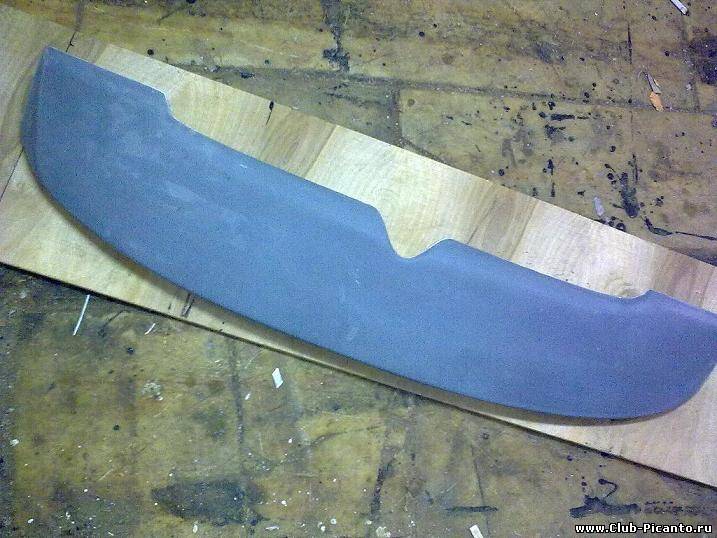

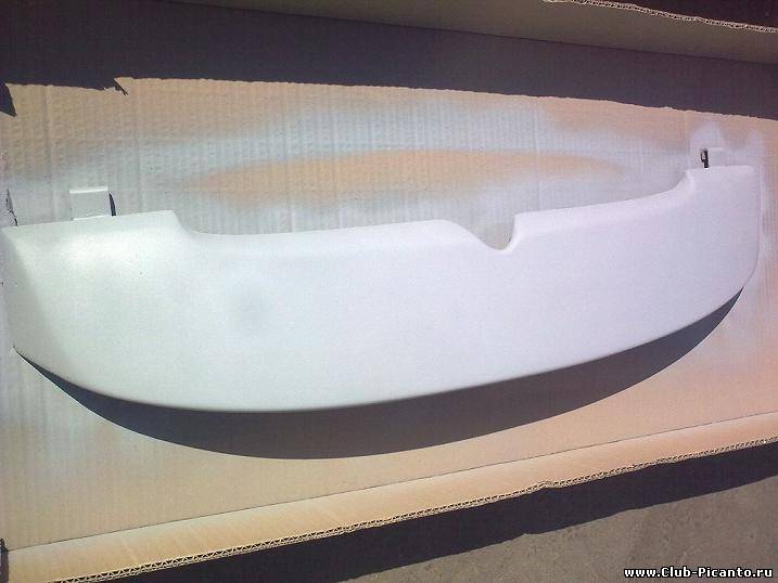

Потом забил на аэродинамику и решил повторить автора этой темы! Но на нашем рынке (Самара, епрст! 60 км от АвтоВАЗа!!!) сущестуют только пластиковые - полые спойлеры от ВАЗ2112 !!! А у автора был не полый. Я начал мучать продавцов на эту тему и понял что такие существуют, но они дороже в 2-а раза и по этому их ни кто не возит.А т.к. используют их в основном по назначению (замена после аварии, вандальство, последствие открывания задней двери в гараже и т.д.) то мы имеем что имеем....
Я снова впал в уныние.... на работе мой инженер (которому я недавно хорошо помог) сказал: "Тебе идеально подойдёт спойлер от ВАЗ21123 (3х дверный хэтч)", я нехотя начал гуглить... И тут!!!! Такое!!!!
Идеальная аэродинамическая форма, великопная эстетика, минимум доработок!
У офДилера АвтоВАЗ в Самаре такой девайс стоит 1700 р.... ищем дальше.... Тольятти... 1250 ..... вектор правильный, роем глубже.... 800 (пенный) и 460 (полый) рублей - ПОБЕДА!!!! контора
