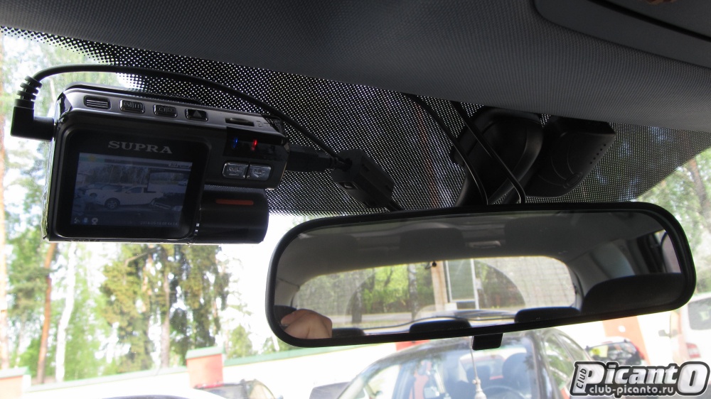

Выбирать крутизну за 7-10 тысяч я не стал, тем более всего один в из них имеет выносную проводную камеру.
На АлиЭкспресс был приобретён вот такой Но Нэйм  2-х камерный видеорегистратор
Подобные экземпляры есть и в России почти за те же деньги. В комплекте крепление на присоске и самоклеющийся пластиковый кронштейн. Вторая камера - тоже два варианта - саморезы или самоклейка.

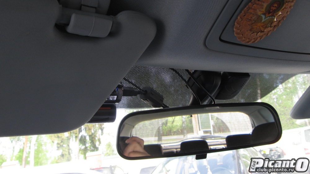

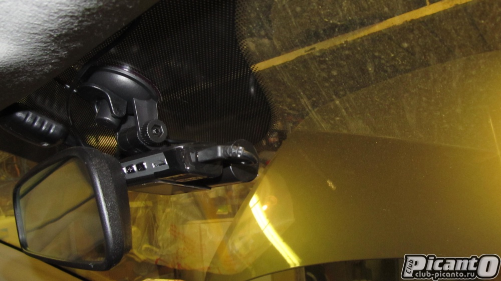

Вот так горизонтально за зеркалом разместил основной блок, дисплеем вниз.
Серебристые бока от чужих глаз обклеены чёрным скотчем (цветной скотч редкость, но у меня есть)))
Преимущество этого варианта крепления:
- с водительского места его не видно, не загораживает обзор
- бандюгский взгляд не привлекает, так как объектив чуть -чуть ниже декоративной сеточки лобового стекла.
- не мешает противосолнечным козырькам
Вот другое решение для подобного, но менее бандюгоустойчивое:

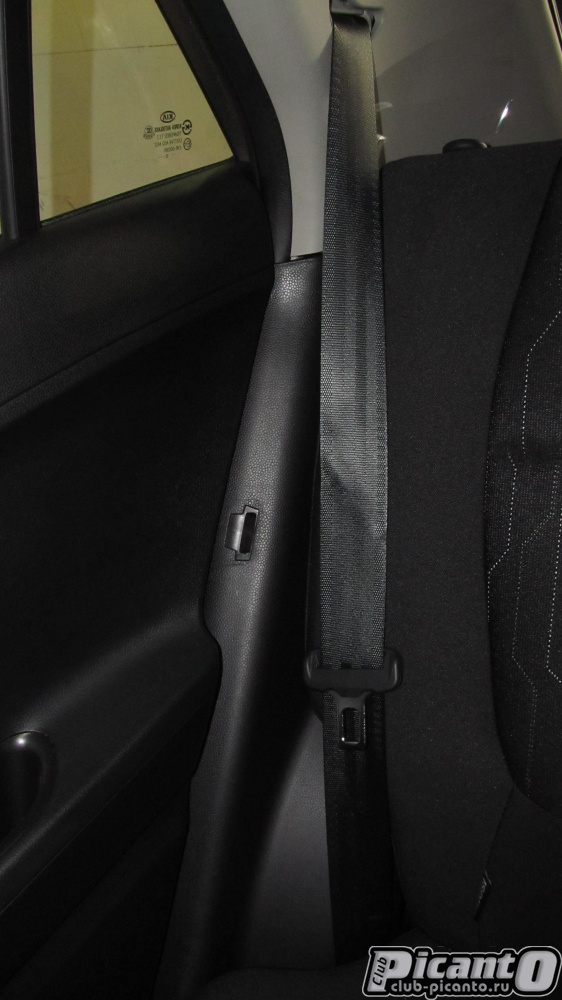

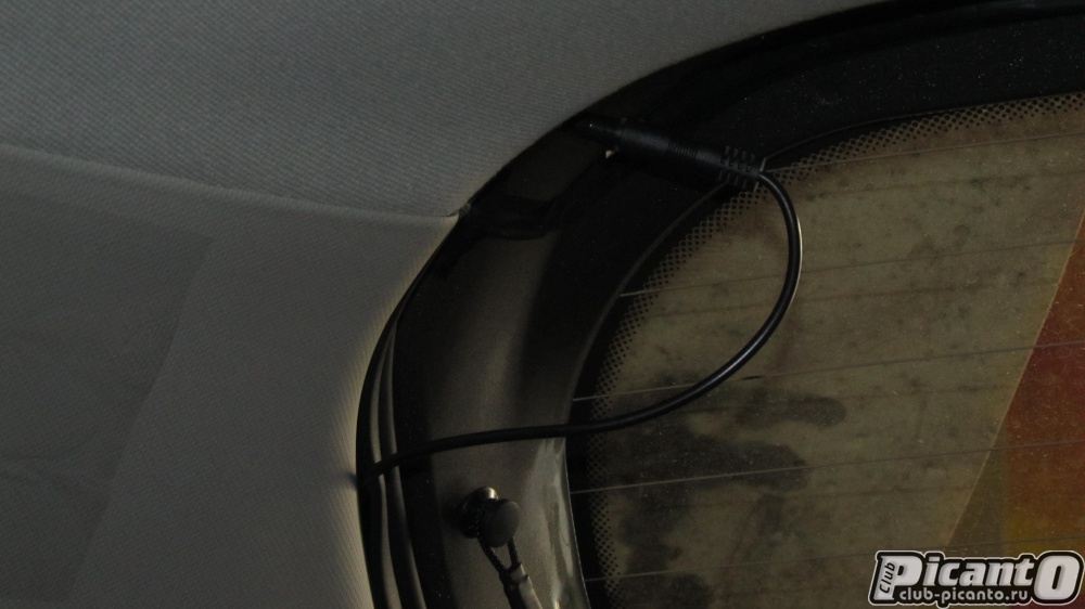

Провод от головы в хвост тянул вдоль правого порога, под пластиком в багажник, далее под уплотнителем задней двери.
в открытом состоянии двери багажника провод в распрямленном состоянии, в закрытом - как на фото:

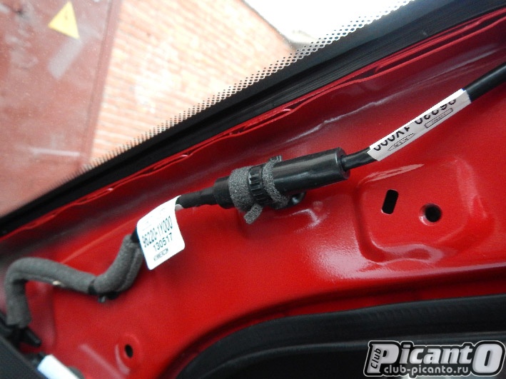

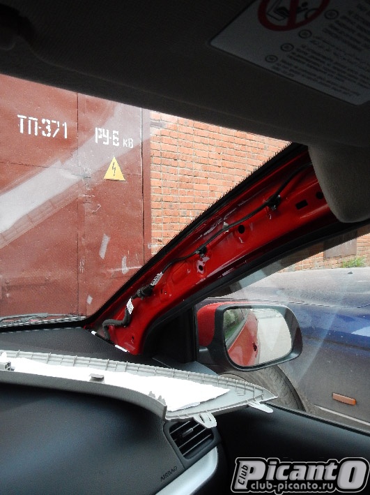

Самое сложное - протянуть провод питания и провод второй камеры за обивкой правой передней стойки.
С помощью толстого провода протягивал снизу - вверх. Осторожно, у рамы под торпедой очень острые кромки, нужны перчатки.

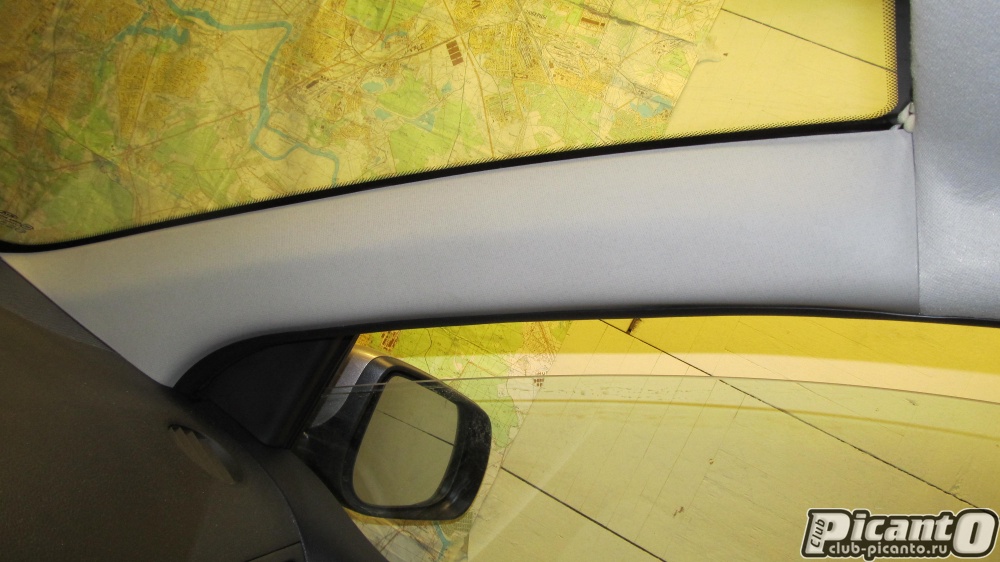

Фото уже собранной обивки стойки.

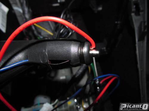

Провод питания идёт к центральной консоли, к проводам прикуривателя, который в моей комплектации Люкс не установлен. В европе и Корее все понимают, что Курение убивает)))
Установлена только розетка 12В, а штекер на прикуриватель есть, но не задействован. От дребезга провод от регистратора обмотан самоклеющимся поролоновым уплотнителем для дверей.
Вот единственные соединения, которые не подверг пайке. Плюсовой проводок просто подсунут под кнопку. Внимание! На штекере только одна скоба является минусом, вторая - просто пружина.

Oleg - Йошкар-Ола 3 | 21:55 | Четверг, 15 Мая 2014
Ага, сейчас я кое-кого тоже покусаю! :D
Смотри! Всё происходит легко и ненавязчиво.
Тянуть надо от верхнего угла со стороны стекла.
А вот к этому проводу антенны можно изолентой привязать всё что угодно. И вниз вдоль него есть вполне себе приличных размеров проход.
Всё то же самое и на старой пиканте.По этому поводу совет всем одноклубникам: не брезгуйте заглядывать в статьи и темы от старых машин!

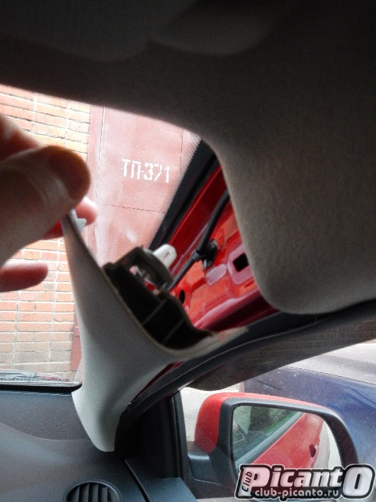

Fedorov - Н.Москва 4 | 23:30 | Четверг, 15 Мая 2014
К первому фото: кроме круглого пистона, который легко поддаётся, есть чуть ниже квадратный. Он с ограничителем, позволяет открыть оббивку сверху только на 5см. Можно конечно сломать ему одно ушко шлицевой отвёрткой, или перекусить его тягу кусачками.
Его гнездо в стойке квадратной формы, чуть ниже круглого. Видно на втором фото красной 103 женственной Пиканты.

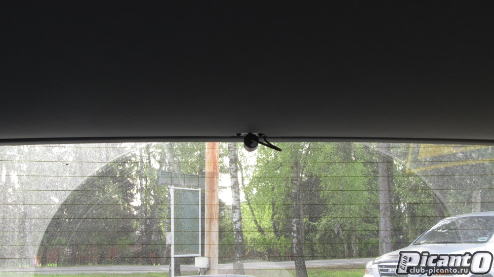

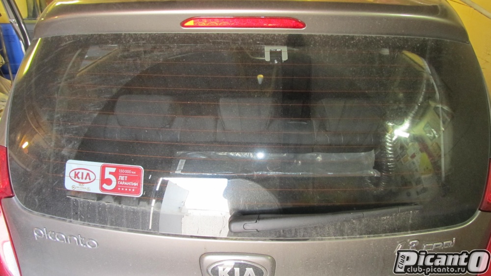

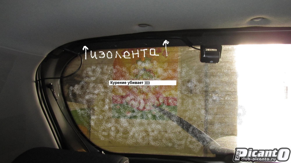

Теперь об установке задней камеры.

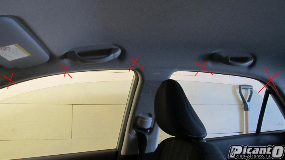

Первый вариант на саморезы в обивку потолка:
Но обивка потолка в Пиканте с выгибоном, поэтому я выбрал приклейку на стекло. Прежде чем навсегда клеить, стОит семь раз "прицелиться", посмотрев что видно с дисплея. Тут важен каждый миллиметр и градус. Для этого на раму камеры временно наклейте другой двухсторонний скотч, и приклеив поставьте метки на стекле. Камера должна быть в зоне очистки заднего стеклоочистителя, но не по центру, так как это самое востребованное место обзора (в даль на трассе).
Заднее стекло теперь должно быть всегда чистым, а дворник в слякоть на постоянку не включишь - сам себя и стекло сотрёт. Нужен прерывистый режим работы стеклоочистителя. Вот тема как это сделать.

Oleg - Йошкар-Ола 5 | 23:41 | Пятница, 16 Мая 2014
Да нет, чуть сильнее дернул - и всё отскакивает спокойно. Может это на мужественных дизельных пикантах что-то наворочено?
neitri - Павлодар 6 | 12:23 | Суббота, 17 Мая 2014
Цитата Fedorov ()Он с ограничителем, позволяет открыть оббивку сверху только на 5см.
На фото отсутствует шторка аирбага. На машинах со шторкой стоит тот самый ограничитель удерживающий панель при надувании шторки. Ограничитель снимается поворотом на 90 градусов той части которая крепится к панели. Я поворачивал её брелоком разводной ключь.

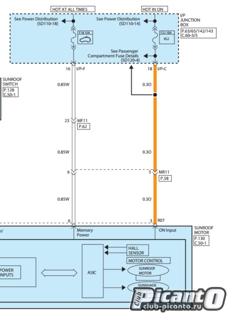

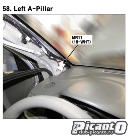

zeaxm - Ханты-Мансийск 8 | 14:48 | Среда, 28 Января 2015
а за обивкой левой передней стойки есть неиспользуемый разъём потолочного люка! с него можно запитать видеорегистратор и провода вывести к зеркалу.
Oleg - Йошкар-Ола 9 | 15:55 | Среда, 28 Января 2015
А вот это О-о-о-очень полезная информация!!!
Спасибо большое!!!
zeaxm - Ханты-Мансийск 10 | 07:48 | Четверг, 29 Января 2015
на схеме видно:
- на 6м контакте постоянно питание
- на 5м контакте при включении зажигания
по этой же фишке на 13й контакт приходит постоянное с преда салонного освещения, а на 12й  при открытии двери
фото взял со схем, на своей холодно фоткать, я подключил на 5й и массу регик и он теперь включается когда включено зажигание

Leonnor - Тула 12 | 18:03 | Четверг, 28 Января 2016
5, 6, 12, 13.... Как расшифровать эти самые контакты? Я немного далек от эл. схем. Собственно нужно постоянное подключение с отдельной кнопкой включения/выключения регистратора
Oleg - Йошкар-Ола 13 | 21:41 | Четверг, 28 Января 2016
Leonnor, всё просто:
Цитата zeaxm ()
я подключил на 5й (оранжевый провод) и массу регик и он теперь включается когда включено зажигание
На остальные контакты - наплюй. Слюной.
Ну а микрокнопку с фиксацией можно врезать тут же в пластмассовую накладку.
ЗЫ. Массу найди в том же разъеме с помощью тестера.
