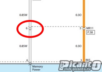

У меня скорее всего вопрос стоит - где 6-й контакт по выше приведенной схеме? Я хочу подключить регистратор напрямую от АКБ, так чтобы он постоянно был включен. а кнопку врезать для его принудительного отключения, когда его работа не требуется. Подходит ли он для такого подключения или нет? Или же не морочить голову - кинуть новый провод к АКБ?
БЕЛЫЙ провод.
Прикрепления: 8721119.jpg (37.4 Kb)
Leonnor - Тула 18 | 14:04 | Понедельник, 01 Февраля 2016
БЕЛЫЙ провод.
вот за это спасибо) попробую выкроить время у ремонта дома на гараж
Oleg - Йошкар-Ола 19 | 15:56 | Понедельник, 01 Февраля 2016
Цитата Leonnor ()
вот за это спасибо
При условии, что цвета со схемой совпадают. А то, знаешь ли, бывает у корейцев...  >(
