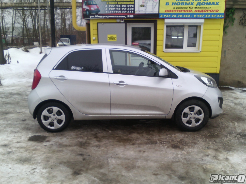

Привет. На днях взял жене пиканту 2014 года.. Решил немного поднять и воткнул зимнюю резину гиславед норд фрост 3 размер 185/70/14 на штатную штамповку. Покрутил рулем, поскакал по ямам вроде нигде не задевает. Для верности посадил трех бугаев и повторил процедуру. Все отлично не задевает. Машина на ходу стала заметно мягче. Осталось два комплекта колес зима лето без дисков, практически нулевые (пробег на обоих комплектах 4 тыс). Кому если надо продам недорого.
Прикрепления: 7654020.jpg (67.4 Kb) · 5736465.jpg (84.0 Kb)
