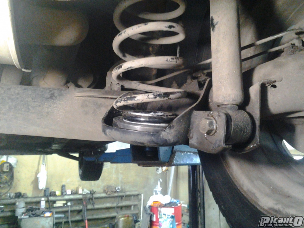

Вставлю свои 5 копеек. Выточил проставки 15 мм. Сегодня поставил. Ещё буду резину менять на 175х65х14
Прикрепления: 5029415.jpg (196.5 Kb)

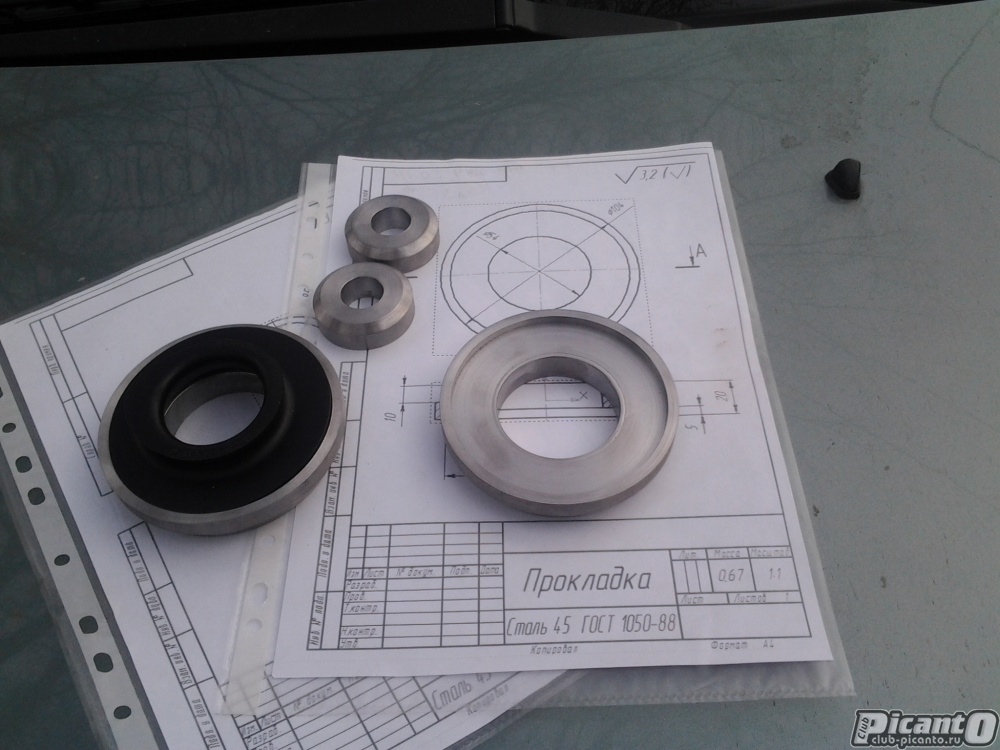

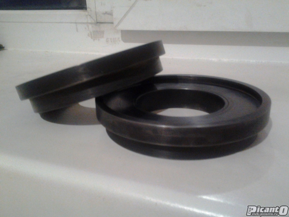

povhnv - Хабаровск 47 | 06:44 | Четверг, 19 Марта 2020
Ещё фото
Прикрепления: 0170130.jpg (161.6 Kb) · 1956754.jpg (235.5 Kb) · 5595434.jpg (235.5 Kb)

povhnv - Хабаровск 49 | 13:10 | Вторник, 31 Марта 2020
Поменял сегодня резину на 175х65хR14. Делюсь первыми впечатлениями. Машина ноября 2011 года выпуска, продана первому владельцу в сентябре 2012 года. Пружины уже маленько подсели и проставки 1,5 см считай только компенсировали просадку. Резина добавила к дорожному просвету ещё 1,5 см. Стоит заводская защита моторного отсека. Специально промерил клиренс - 165 мм. От самой нижней точки защиты и до пола. Считаю вполне неплохим результатом. Внедорожника из пиканто все равно не получится, но и ухабы особо цеплять не будет.
