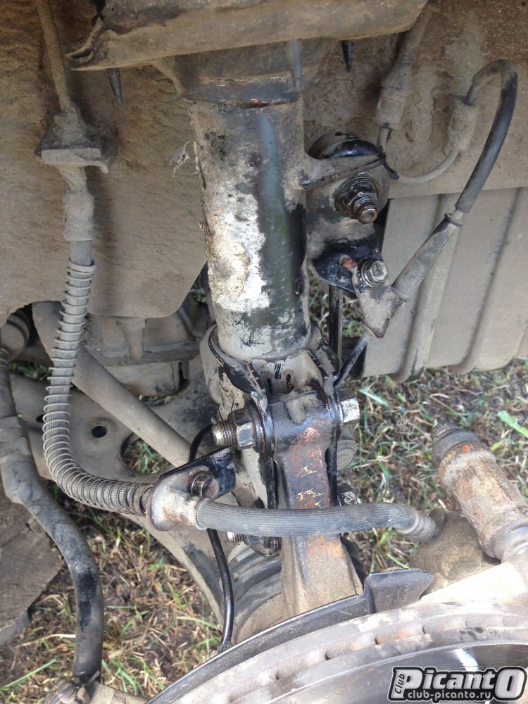

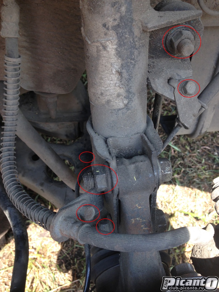

В любом случае, этот опыт кому-нибудь пригодится для замены стоек/ пружин/ опорных подшипников.Сразу скажу, что нужно надёжно зафиксировать а/м перед работами (поставить упоры и т.д.) — потом поймёте зачем))Перед:Снимаем колесо.

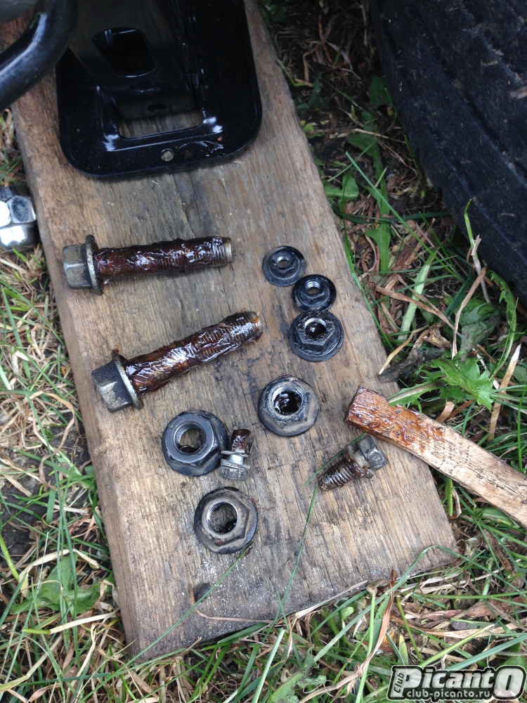

Очищаем резьбу у болтов, которые будем откручивать. Я использовал всё тот же
очиститель. Но иногда всё таки жалел, что не купил WD-40. Это я учту в
следующий раз.
Откручиваем:
— 2 гайки на 17 — стойку от поворотного кулака. Откручивать нужно именно гайки: у болтов контрящиеся поверхности;
— болт на 12 — крепление тормозного шланга;
— болт на 10 — крепление провода АБС;
— гайку на 14 — верхнее крепление стойки стабилизатора. У меня шпилька
прокручивалась — использовал большие плоскогубцы и держал с внутренней
стороны.
Снимаем крепление провода АБС (сзади стойки).

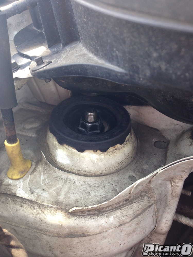

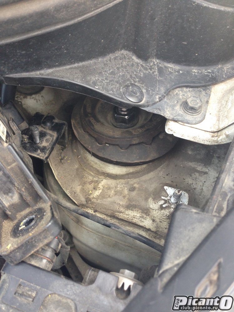

Снимаем колпачок с верхней гайки стойки. Откручиваем гайку накидным ключом на 19.

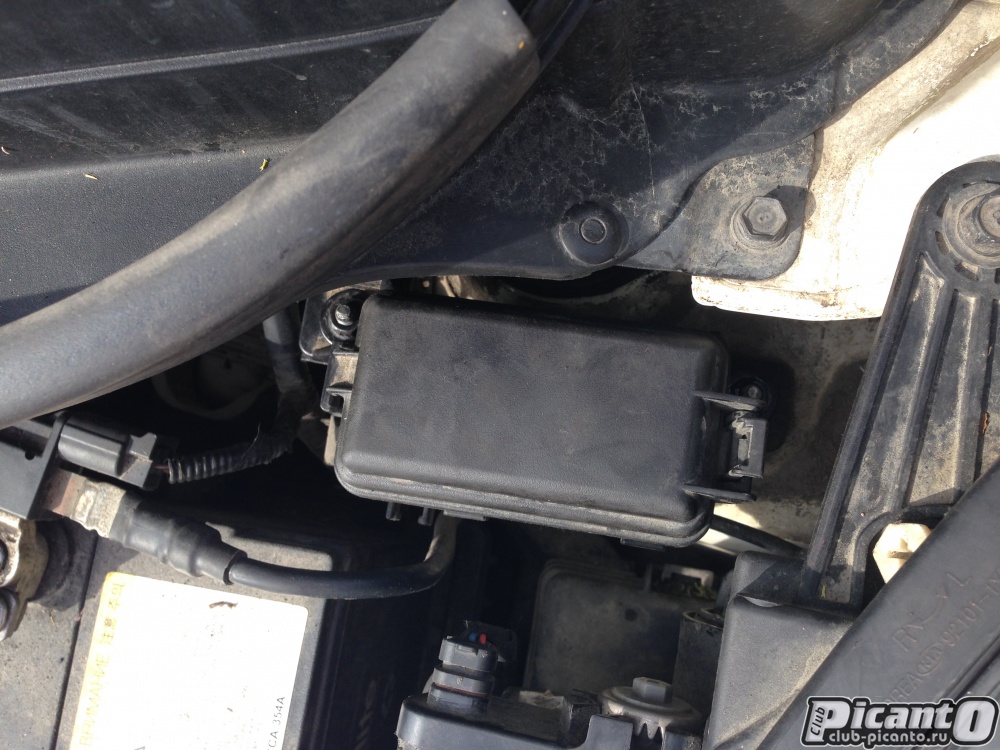

С левой (водительской) стороны перед этим необходимо открутить блок предохранителей, используя торцевой ключ на 10: нужно быть осторожным — я
потом минут 10 с помощью проволоки вытаскивал упавшую головку ключа))

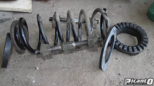

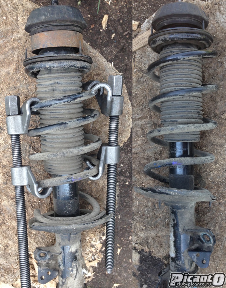

Вытаскиваем стойку и с помощью стяжки пружин (купил за 620 руб.) и ключа на 22 стягиваем пружину. Каламбур))
Откручиваем гайку ключом на 19. Разбираем…

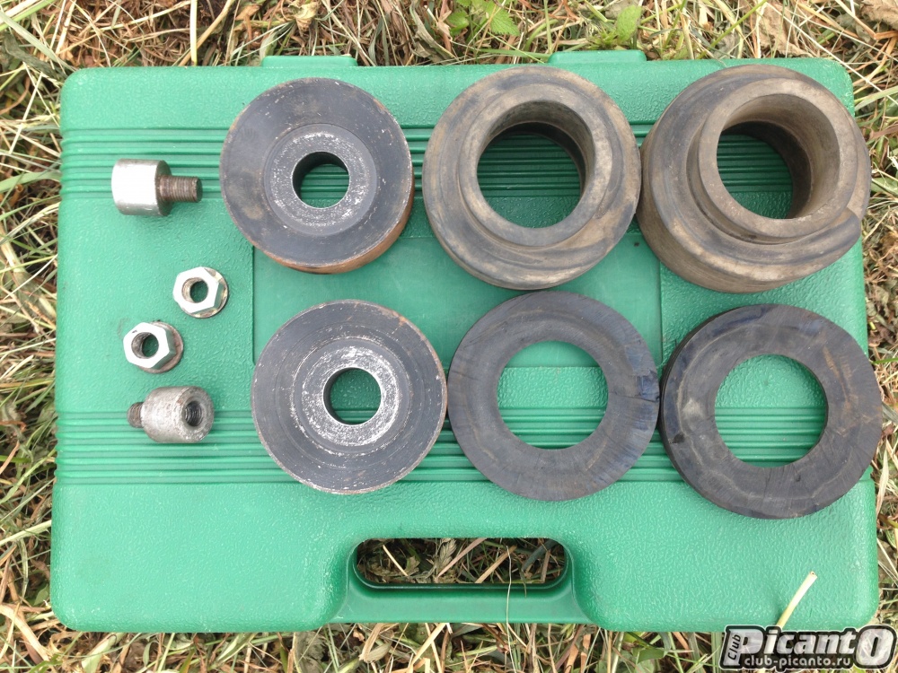

Мне нужно было снять не нужные детали для лифтинга.
Собираем в обратной последовательности. При отпускании пружины необходимо, чтобы
она внизу пришла в своё исходное положение и уперлась в упор.
Ставим стойку на свое место и наживляем верхнюю гайку. Теперь стойка держится.
Предварительно смазав все болты и гайки толстым слоем шокола солидола собираем.
Собрано:

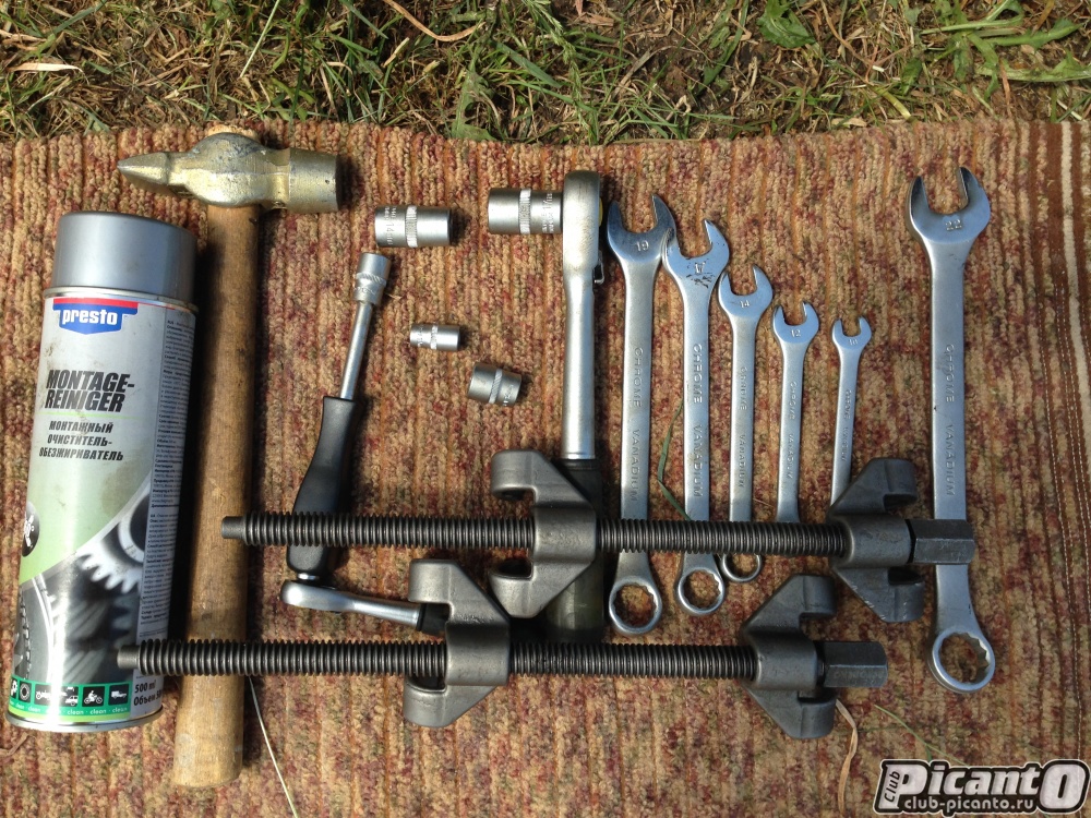

Используемый инструмент:

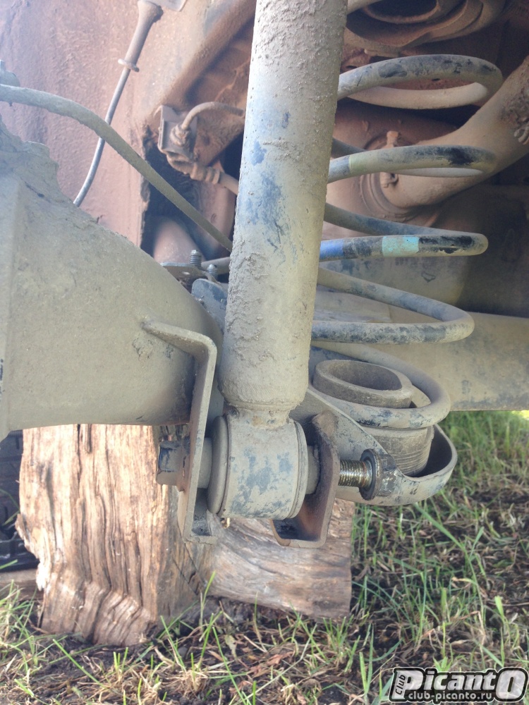

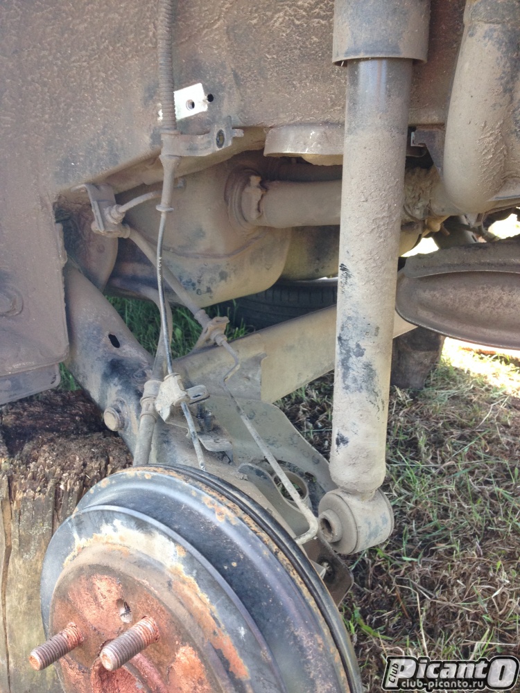

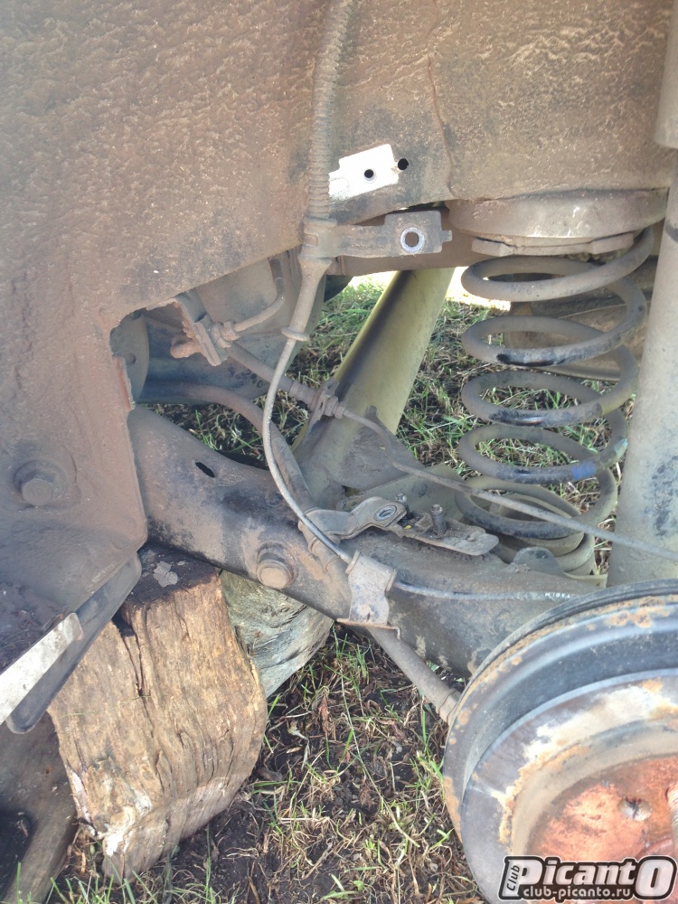

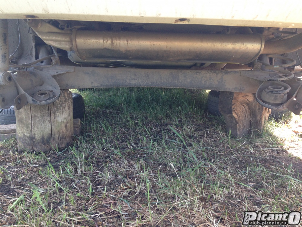

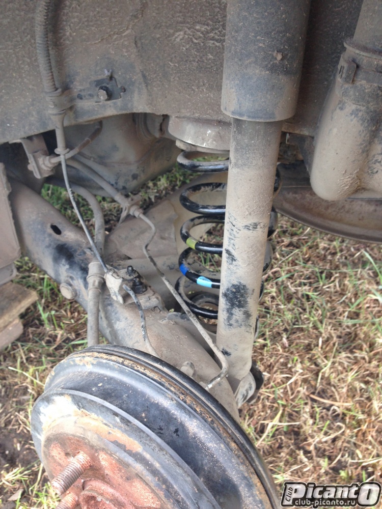

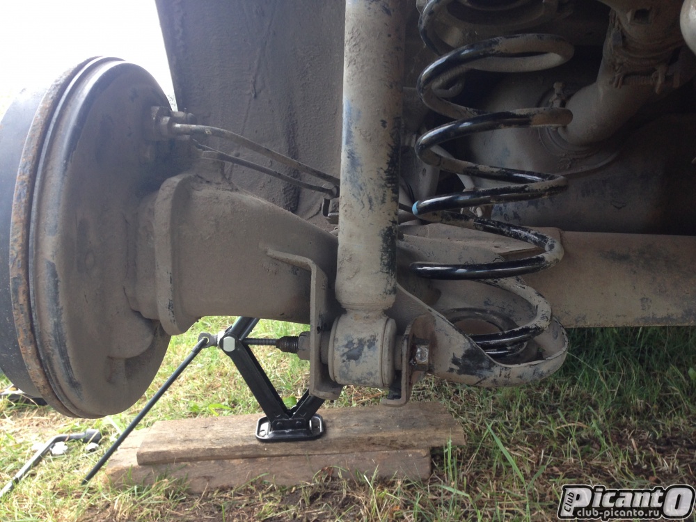

Зад:Сначала просто домкратим одну сторону а/м.
Откручиваем 2 гайки на 12 ( крепление тормозного шланга и провода АБС) и болт на 10 (крепление провода АБС).
Откручиваем болт на 17 крепления амортизатора (гайка приварена).
Домкратим нижнюю опору амортизатора, чтобы сжать пружину и вытащить болт крепления.
Чтобы вытащить пружины, нужно поднять обе стороны автомобиля и освободить обе
нижние опоры амортизатора. А это подразумевает танец с домкратом…)))
Собираем в обратной последовательности, таким же образом танцуя с домкратом)))

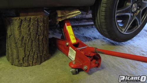

Танцы со звездами домкратом не обошлись даром: в конце всё таки Пиканта соскочила с домкрата и повисла на шпильке и колесе… ((
Хорошо, что хоть успел одеть диск на шпильки. В следующий раз нужно
использовать правильные опоры…
Домкрат наклонился:
Считаю, что все получилось: и демонтировал то, что хотел, и разобрался, и сэкономил.P.S. Оставшийся комплект уступлю нуждающимся. Цена — договорная))

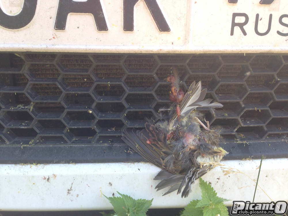

з.ы. И траву она косит:
И истребители сбивает:

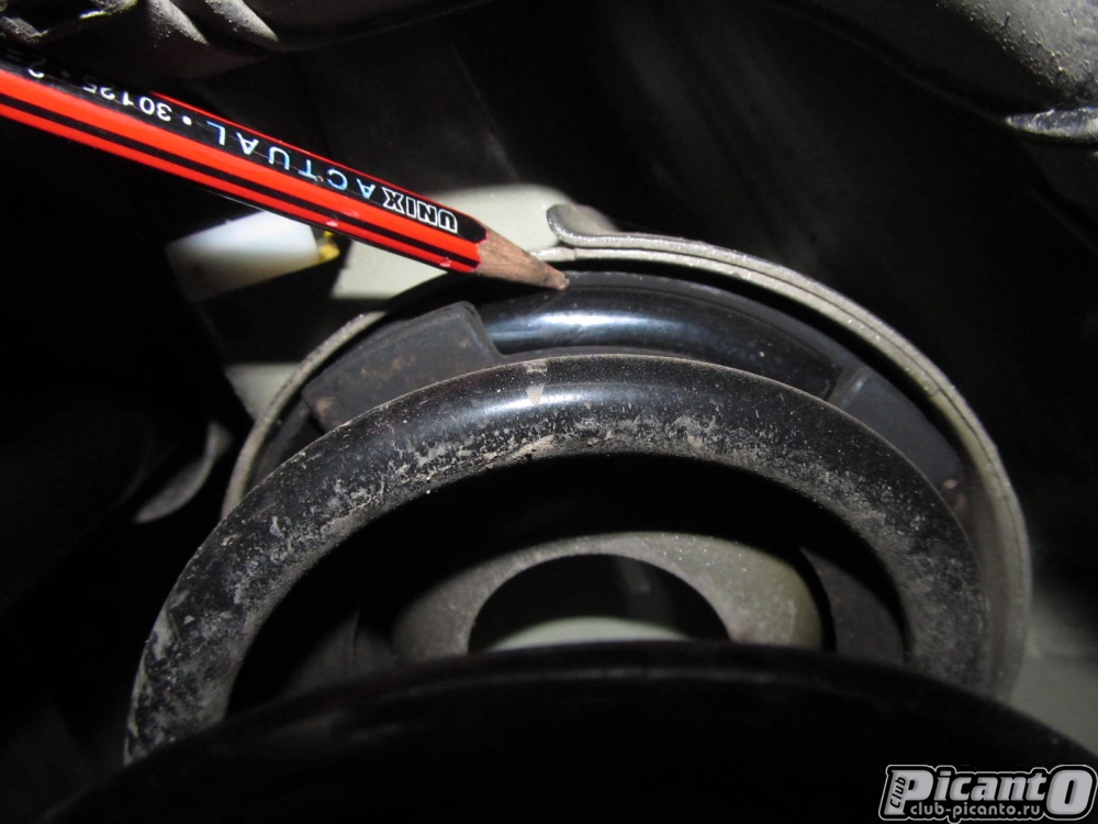

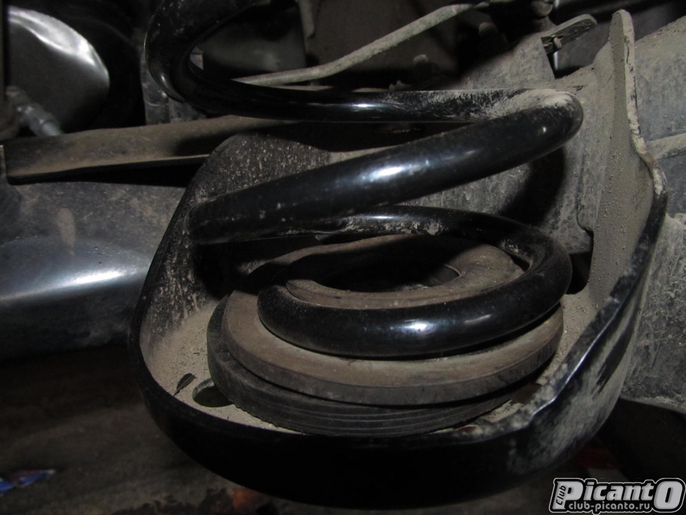

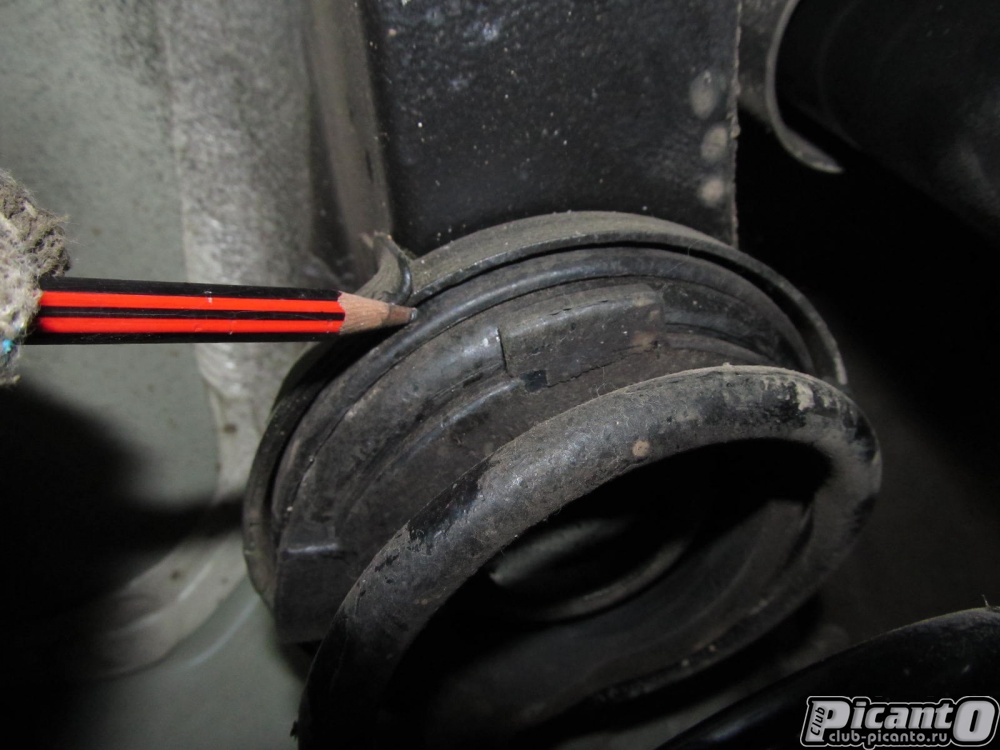

Поднимаем задок авто на 15мм. Лифтинг без ущерба подвеске.
Тем, кому 15мм покажутся недостаточными, внимательно ознакомиться с этой темой сначала.
У не нагруженного авто ход отбоя задней подвески – 10см, подложив проставки в 1,5см оставим 8,5см.
Полностью вывешиваем заднюю часть кузова, домкрат разгружаем.
Стяжками сжимаем пружину. Лучше начать с левого борта, там свободнее. Извлекаем пружину, сжимаем её ещё на 15-17мм. Подкладываем проставки в виде двух резиновых колец 10мм снизу и 6мм сверху. Штатные резиновые упоры пружины оставляем на месте.
Толще не рекомендую, так как родные резиновые опоры пружины будут вне центровочных железных чашек кузова сверху и чашки балки внизу. Сверху подкладываем 5-6 миллиметровую, снизу 10мм.
До сверху:
После:
Колхоз внизу:
В результате получил 18,5-19 см от пола до сварного шва порога у задних колёс.
