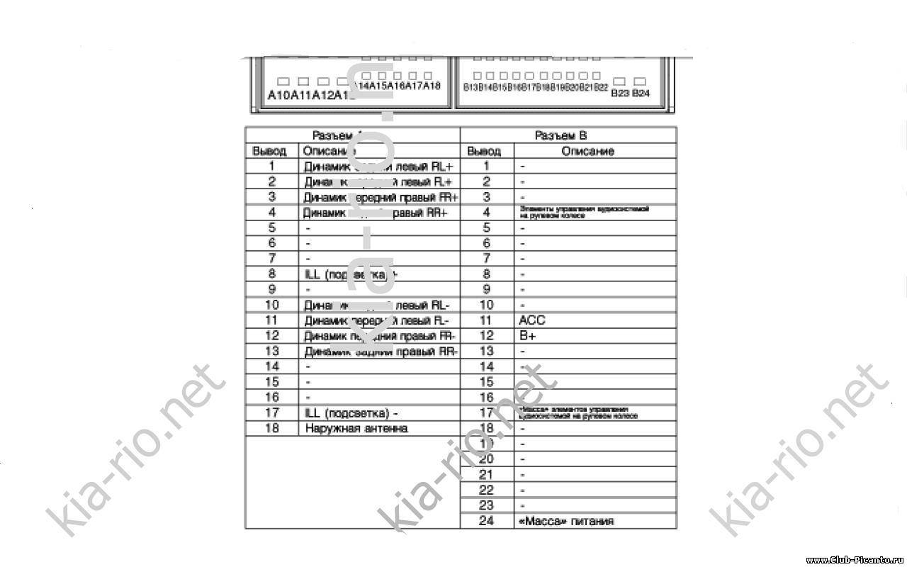

Кто-нибудь знает распиновку колодки?Хочу найти контакт управления сабвуфером, да вот не знаю как.
Oleg - Йошкар-Ола 50 | 20:11 | Четверг, 20 Октября 2011
rewind, поищи на форуме. Есть еще темы про магнитолу.
регион48 - липецк 51 | 22:25 | Четверг, 20 Октября 2011
Снимок с экрана, за качество извеняюсь. Форум рио и соляриса. Саба там нет...

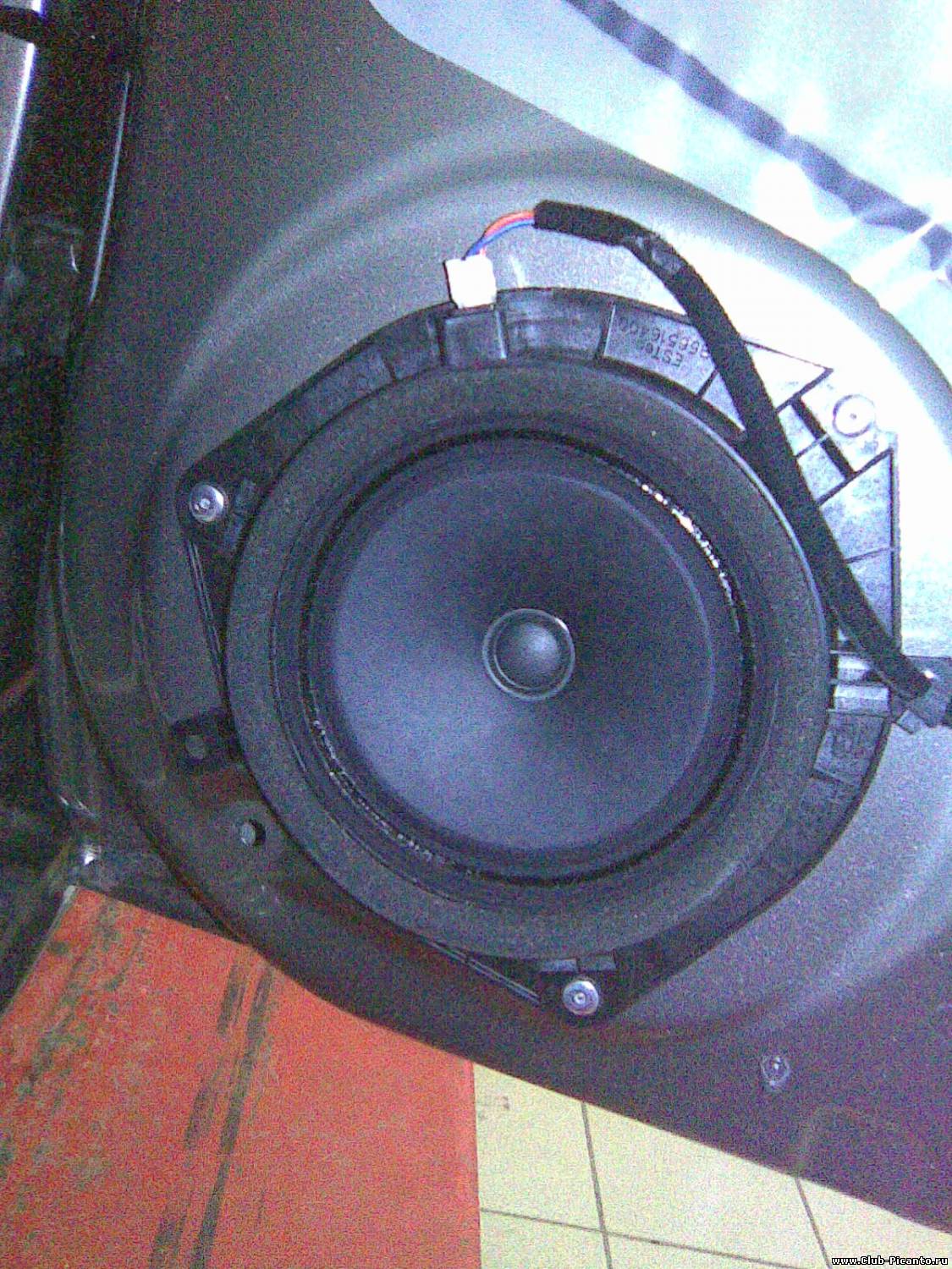

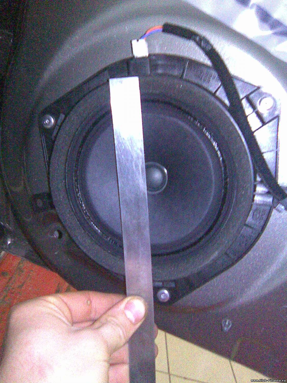

pont13 - Москва 59 | 01:25 | Понедельник, 09 Января 2012
вот фото динамиков задней двери размер 14 см
но минус в том , что по окружности где поролон плотно прилегает обшивка двери.
Прикрепления: 7034592.jpg (305.7 Kb) · 8181947.jpg (277.5 Kb)
