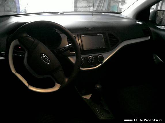

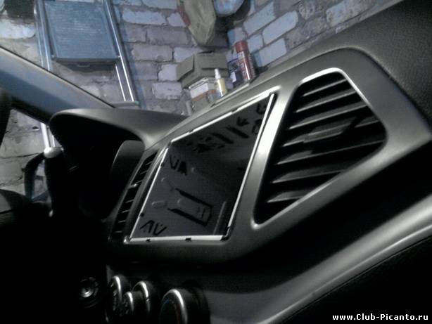

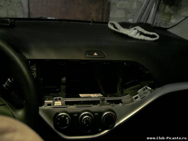

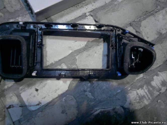

Вот решился тоже поставить двухдиновую "балалайку". Панель держиться на клипсах, снимал осторожно, но сильно тянул начиная с левого угла. Внутри есть перемычки, срезал. Поездил, вроде на жёсткость не повлияло.
.Самая "трудная" клипса крайняя с права, где острый угол панели. Пришлось подлазить маленькими плоскогубцами.
Проблема в том, что "дырка" под магнитолу у нас больше, пришлось самому вырезать из оргстекла рамку. Гнул дома на газе, ну потом покрасил предварительно загрунтовав..

Останий - Новокузнецк 43 | 18:39 | Суббота, 08 Октября 2011
регион48, Молодец, хорошо получилось 009
Oleg - Йошкар-Ола 44 | 20:49 | Суббота, 08 Октября 2011
регион48, хорошая работа. 009
Quote (регион48)
Я уже давно перестал пользовать для всяких поделок оргстекло. Перешел на полистирол. Он обрабатывается гораздо легче, прекрасно клеится дихлорэтаном, греть для изгибания надо слабее, да и краска с грунтом на нем держится хорошо.
регион48 - липецк 45 | 20:56 | Суббота, 08 Октября 2011
Согласен, я что нашёл то и применил. Ходил искал около недели. :) Да и красил краской с блеском, наверное перекрашу на матовую.
Kia Picanto 0000г АКПП 1,2л
