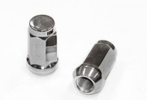

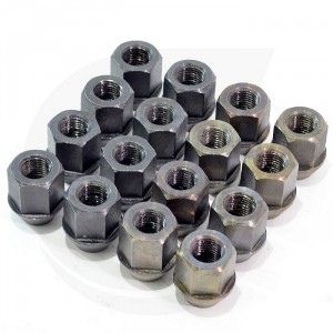

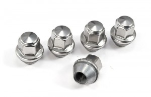

Они бывают 3-х видов:
Удлинненные колпачковые
Укороченные колпачковые
Открытые
На литые пикантные диски ставят первые. Вам завернуть?

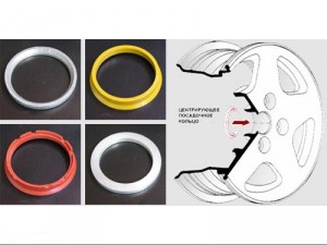

Всем привет! помогите разобраться с дисками)) для киа пиканто 2012))) вот размер шины 165/60 R14 (написано на шине)
а вот размер диска который хочу купить 5,5х14 4х100 ЕТ 49 56,6S. Пересмотрел все таблицы не пойму в них ни чего((.
P.S диски простые штампованные).
Сообщение отредактировал RUS69 - Воскресенье, 25 Октября 2020, 17:57
Oleg - Йошкар-Ола 580 | 18:13 | Воскресенье, 25 Октября 2020
Всё соответствует кроме внутреннего диаметра 56,6. Должен быть 54,1.
Поставить можно, но с переходным кольцом (проставкой). Оно же "центрирующее кольцо".
Кстати, Вы не в ту тему написали. Я перенёс сообщение в нужную тему. Здесть в верху каждой страницы написаны размеры штатных дисков для Пиканты ТА.
