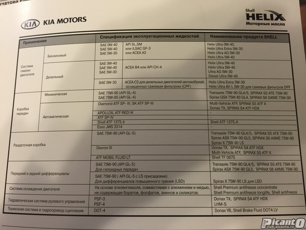

genich - Подольск 11 | 11:09 | Среда, 16 Сентября 2015
Можно я подниму опять маслу вопрос?
Так-то после покупки поменяли масло сразу на такое же, как выше на фотках.
Но в сервисной книжке увидел вот что:
а именно jws3314. Так-то пофиг, но в гараже 5литров равенола стоит еще от первой пиканты.
Как думаете, можно его залить будет?
Прикрепления: 3290001.jpg (96.4 Kb)
