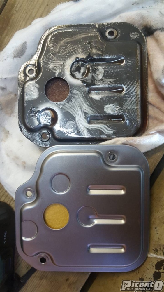

Nafanja - Мурка 20 | 16:17 | Воскресенье, 01 Июля 2018
Поменял масло и фильтр.
По букварю - скидывал шланг с радиатора и на заведенной выдавливало то, что не слилось. 2 раза так.
А потом минус поддон, и красота:
Новый фильтр чуть другой по рельефу.
Прикрепления: 9864015.jpg (181.9 Kb)
