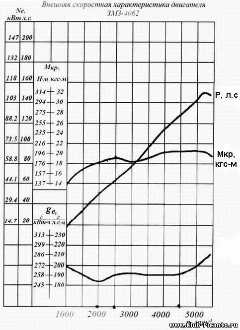

Для обеспечения равномерного движения соблюдается следующее условие: тяга равна сумме сопротивления движению. Если тяга больше, машина движется с ускорением, меньше - с замедлением. Снижая скорость мы уменьшаем сумму сопротивлений движению, для преодоления которых нужен меньший крутящий момент, при этом уменьшается снимаемая мощность с двигателя и уменьшается расход в соответствии с кривой г.лс.час., что дает общее снижение расхода топлива. Еще раз повторю рост аэродинамического сопротивления имеет нелинейную зависимость. 107

Балу, Там не только аэродинамическое сопротивление играет роль, график мне понятен, как это у тебя получилось на Волге я могу себе представить - у самого волга была с таким-же двигателем. Правда у меня такого не получалось, но допустить это я могу ....НО ! Мы опять уходим от реальных условий (клуб Пиканто), давай остановимся на том, что на расход влияет множество факторов приблизительно, для разных условий, попробуем найти пяток рекомендаций, как нашим одноклубникам проехать большее расстояние на меньшем кол-ве топлива, причем конкретно на Пиканто, общие рекомендации они и в интернете прочитают.
Давай теорию в отношении Пиканто, посмотрим что там и как 107

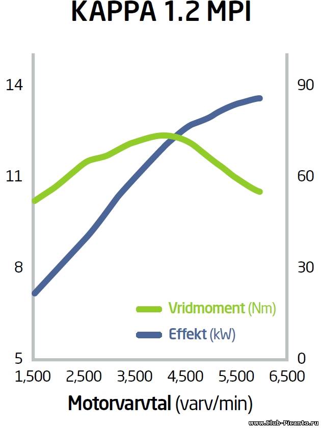

Для двигателя 1,2 л максимальный крутящий момент, Н•м (об./мин.) 120,7 (4000) - данные с российского сайта Киа.
Графики видел на корейском сайте КИА, с ходу не найду. Точно есть в рекламной брошюре, которую можно скачать с сайта КИА.
Вот первый попавшийся - на шведском языке:

График см. сообщение № 53 выше.

M_Swan, Спасибо за график. Единственно чего здесь не хватает, так это кривой по удельному расходу на л.с. Что я могу сказать - двигатель довольно эластичный. Перед подъемом нужно крутить по тахометру больше 4500 по тахометру, по КМ вполне себе по ровной дороге экономично пойдет в районе 2200-2500, если не планировать в ближайшее время обгоны. С них при обгоне нужно будет переходить на нижнюю, иначе он будет вялым. Где-то так. 001
