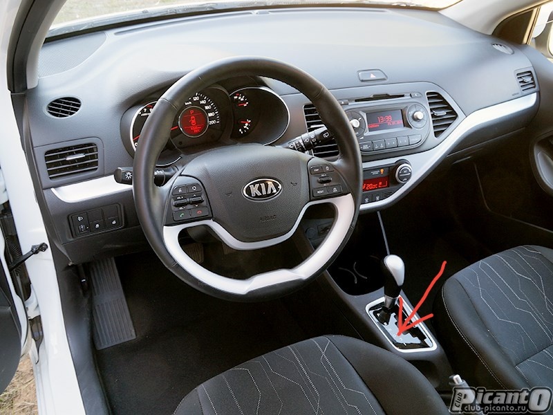

shv_el - New Tor'yal 90 | 21:07 | Воскресенье, 18 Марта 2018
Всем привет.
Чтоб не создавать что то новое, поинтересуюсь здесь.
Как снять декоративную вставку?
Прикрепления: 5140859.jpg (172.0 Kb)
